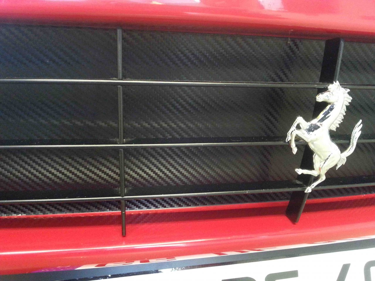

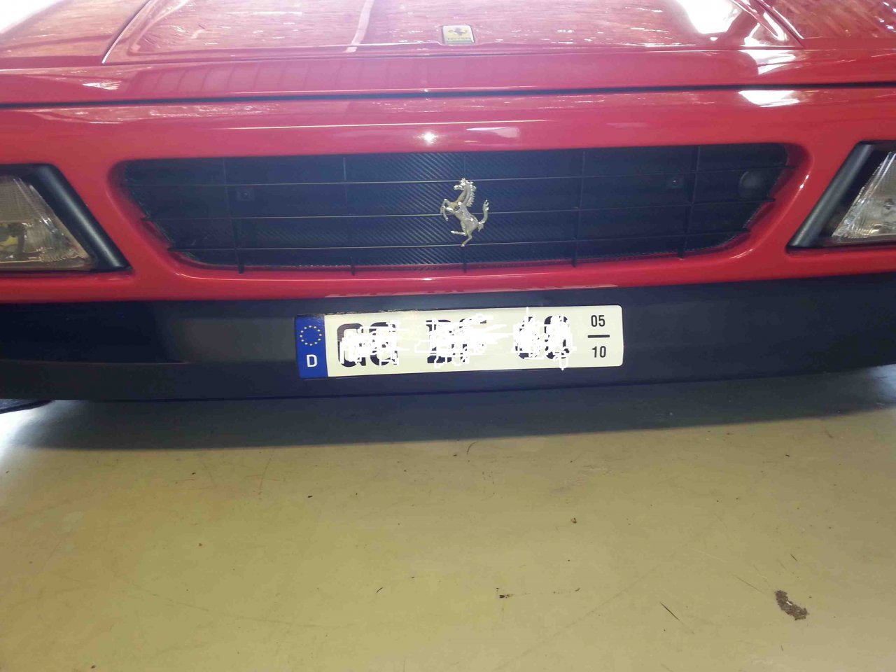

Wollte hier mal wieder einenen kleinen Tipp weiter geben, der wie so oft eher Zufällig sich ergeben hat.
Es hat mich unheimlich genervt das immer vorne sich die ganzen Fliegen und anderes Getier sich an dieser unzugänglichen Stelle hinter dem Grill fest gefressen hat.
Das original schwarz lackierte wurde dadurch auch nicht unbedingt besser.
Deshalb die Idee Versuch es mal mit dicker Carbon- Folie.
Eigentlich nur wegen der Optik(über die sich natürlich wieder hier jeder Streiten wird)
Aber egal, der Nebeneffekt war....auf der Folie hält sich der ganze Fliegenmüll nicht,
so das dieser durch den Fahrtwind automatisch entsorgt wird.
Kein neviges putzen,wischen oder abkratzen mehr.
Ist vielleicht für den einen oder anderen ein Option.

Hallo Dieter,
finde die Idee auch gut, zumal das Teil bei mir bald mal lackiert werden müsste.O:-)
Daher die Frage:
Kann man diese schwarze Blende ausbauen ?
VG,
Holgi.
Hallo Dieter,
Daher die Frage:
VG, Holgi.
Hi Holgi.
im Grunde ganz einfach.
Das Gitter mittels Schraubendreher abnehmen, dann kommt man an die Fläche ran. Dann mit Carbonfolie auskleiden.
That´s it :)
Gruß Andreas
Hallo Andreas,
das Gitter hatte ich schon öfter ab, wirklich easy.:-))!
Nein, die Frage ist, ob man die schwarz lackierte Blende herausbekommt.:???:
Viele Grüsse,
Holgi.
Hallo Holgi,
das matt schwarze ist ein Teil mit der Frontstosstange.
Wenn man es lackieren will dann geht das nur in dem es abgekebt wird.
Gruß Dieter

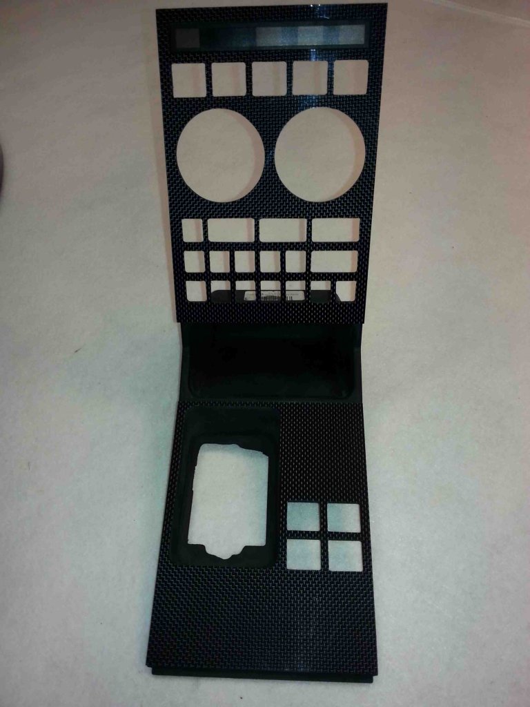

An dieser Stelle nochmal zu der Mittelkonsole vom 348.
Es gab da ja schon einiges dazu, leider waren diese vielen Hinweise immer verteilt in
vielen einzelnen postings hier im Forum.
Daher die Anregung auch an die anderen alles in diesem hier zu sammeln.
Was im Grill mit Carbon Folie gut geht funktioniert auch an der klebrigen Mittelkonsole.

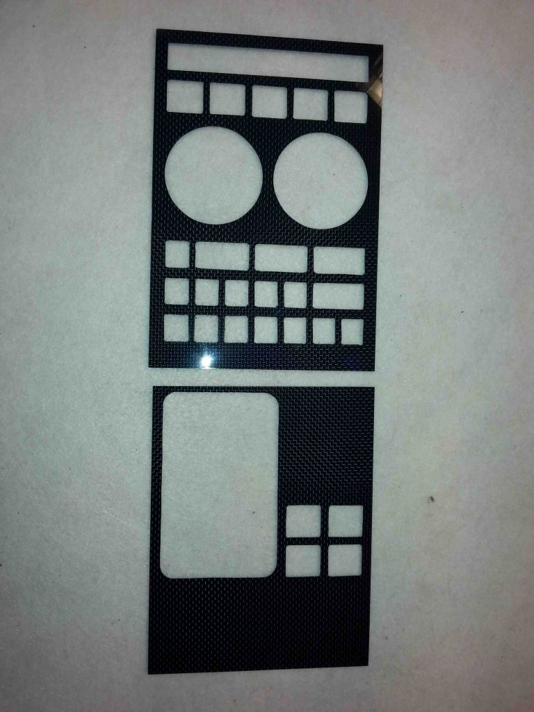

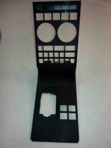

Diesmal keine Folie sondern echt Carbon, in der Stärke von 0,5 mm entweder in hochlglanz oder in matt,gibt es in verschiedenen Mustern (Schachbrett oder Leinwand)
Ist sehr einfach zu bearbeiten, mit Bohrer und Schlüsselfeilen, Arbeitsaufwand ca. 4 Std.
Hi Dieter,
super Idee !! Das sieht sehr gut aus.
Wie hast du die Ränder so sauber abgeschnitten bekommen ? Wie hast du die so gerade reinbekommen ? Hast du sie geklebt und dann innen mit einem Cutter-Messer abgeschnitten ?
Christoph
Hallo Christoph,
das mit dem Cutter Messer sollte man mal versuchen gut Idee.
Ich habe es mit einem Dremel und einem mini Fräser gemacht.
Zuerst grob raus,dann mit einer Schlüsselfeile genau auf Maß.
Genau wie ich, Ich sag nur DREEEEEEMEL, sieht aus wie bei mir Zeti, hatte dass auch vor Jahren mit Echt -Carbon gemacht, wertet m.M. den Innenraum auf, und der schiemirige Rotz ist Vergangenheit.Gruss Franco
