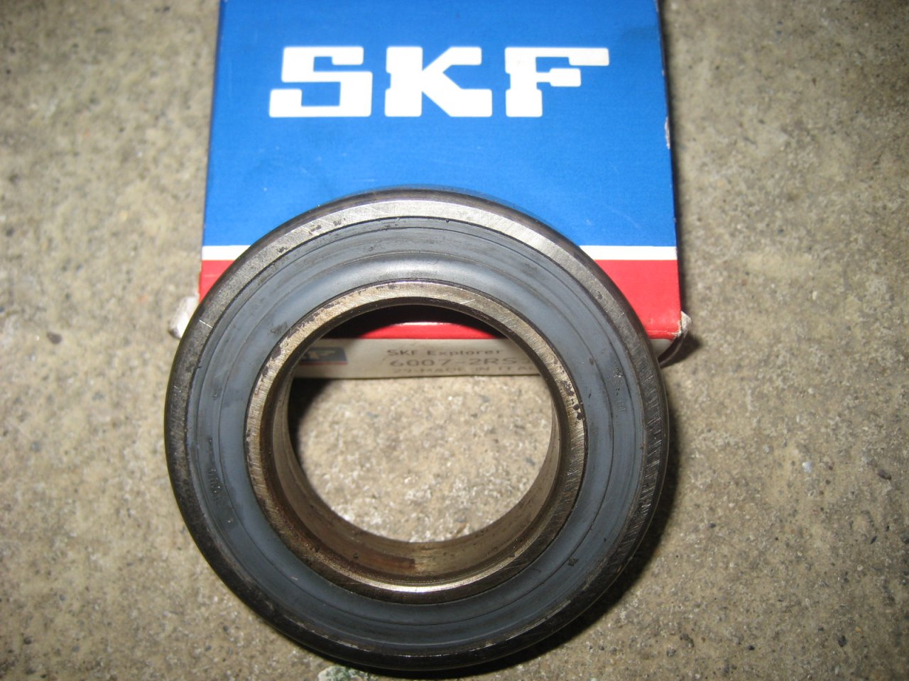

Jetzt habe ich das Lager von der Lichtmaschinen-Spannrolle und den Riemen erneuert.
Das Lager ist ein Standart Lager: SKF 6007 2RS2/C3
Das alte Lager hat zwar Geräusche von sich gegeben aber leider ging dadurch das gesuchte Zwitschern nicht weg.

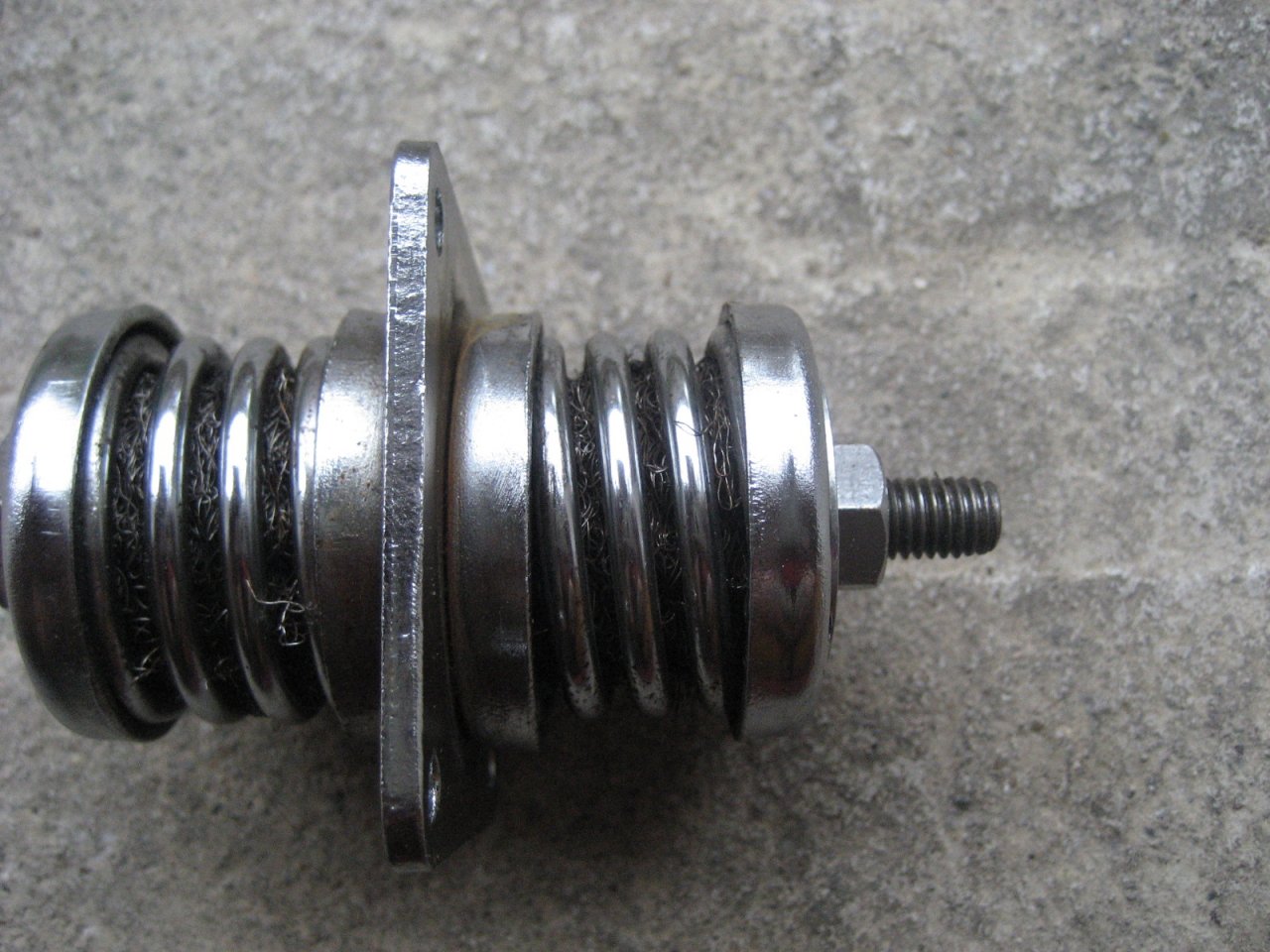

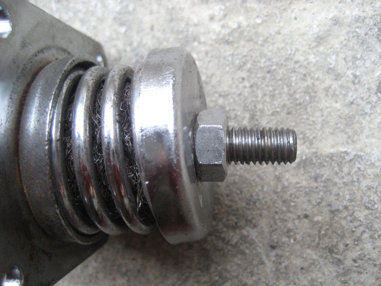

Durch die guten Ratschläge von Euch habe ich mich weiter auf die Suche gemacht und bin schliesslich am Auspuff gelandet.
Beim Schlagen mit der Hand auf die rechten Endrohre quietscht der Halter:
wie man deutlich sehen kann ist er schief.
Ich habe den Halter ausgebaut, etwas gerichtet und mit viel Fett wieder zusammengebaut:
Schliesslich habe ich noch den Halter am Schalldämpfer selbst ausgerichtet.
Beim Schlagen mit der Hand ist jetzt alles ruhig am Auspuff.

Endlich wieder trockene Strassen bei uns in Bayern und natürlich habe ich sofort eine Probe-Zwitscher-Fahrt gemacht.
Was soll ich sagen.... grins...
Das Zwitschern ist weg!!!
Es war also definitiv der rechte Auspuffhalter
