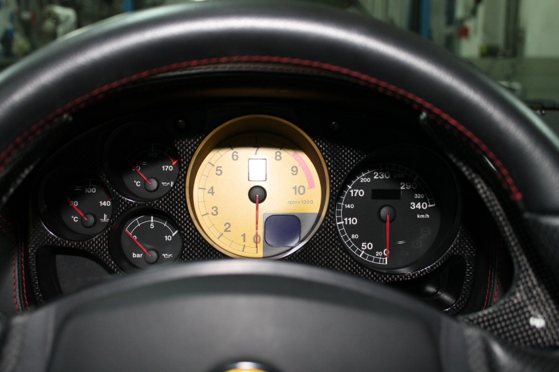

Habe es von "Race and Run" umbauen lassen...Hat bisschen gekostet aber Ergebnis ist top. Man bekommt es wahrscheinlich mit etwas Geschick selbst hin ( Zeiger müssen runter)... Zeiger hab ich von nem Freund ( Kfz-Werkstatt) noch röten lassen....

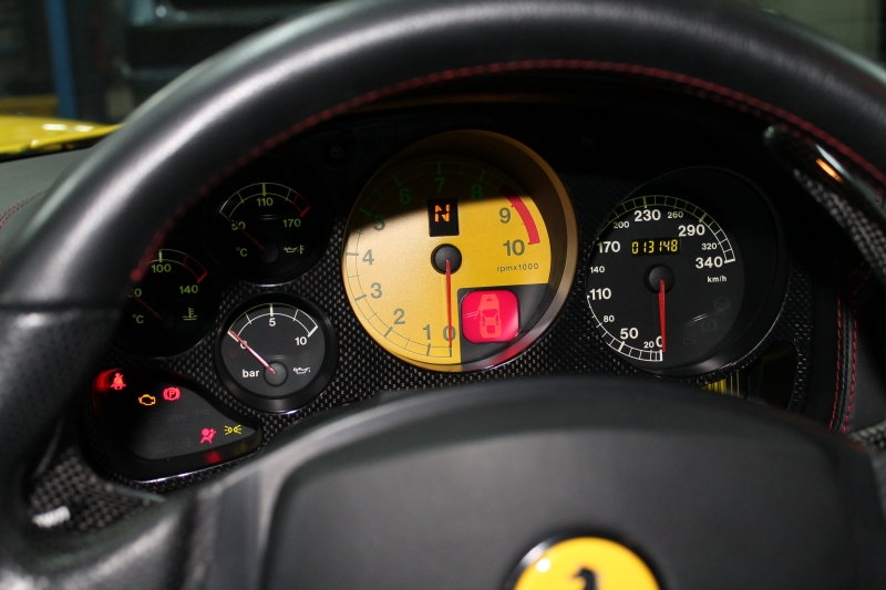

Habe meine auch selber gewechselt, Arbeitszeit ca. halbe Stunde, habe meine in ebay gekauft, 80Euro kannst alle Farben haben, es leuchten nur die Zahlen und kein Pac-man Effekt wie bei vielen anderen

Mein Mechaniker sagt, er habe lediglich die Position irgendwie fixiert und die Zeiger dann abgezogen...Soll keine große Sache sein aber behutsam sollte man es angehen.
Der Zeiger muss ab, muss man vorsichtig abziehen dann neues Ziffernblatt drauf, zusammen bauen und wieder einbauen

die vom Hill ist halt vom 430 Optik, passt im 360 nicht (meine Meinung) ich habe meine von ebay
siehe Anhang
d ich habe meine von ebay
siehe Anhang
[ATTACH=CONFIG]69923[/ATTACH]
Könntest du mir vielleicht die Adresse geben von wo du diese scheibe hast...ist ja sogar mit Pferd:-))!

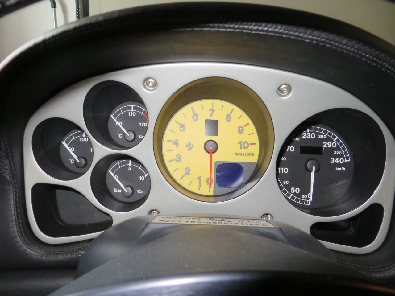

Die von heiler gefällt mir ganz gut,aber wie hast du das Pferd auf die Scheibe gemacht?
Das wird glaube so angeboten. Die meisten Hersteller stemmen sich mit Händen und Füßen gegen die Applikation des Pferdchens...selbst "Bestechungsversuche" haben nicht genützt bei mir...habe mich dann aber trotzdem für die Scheiben von Race und Run entschieden, da sie am besten zum 360 gepasst haben...
