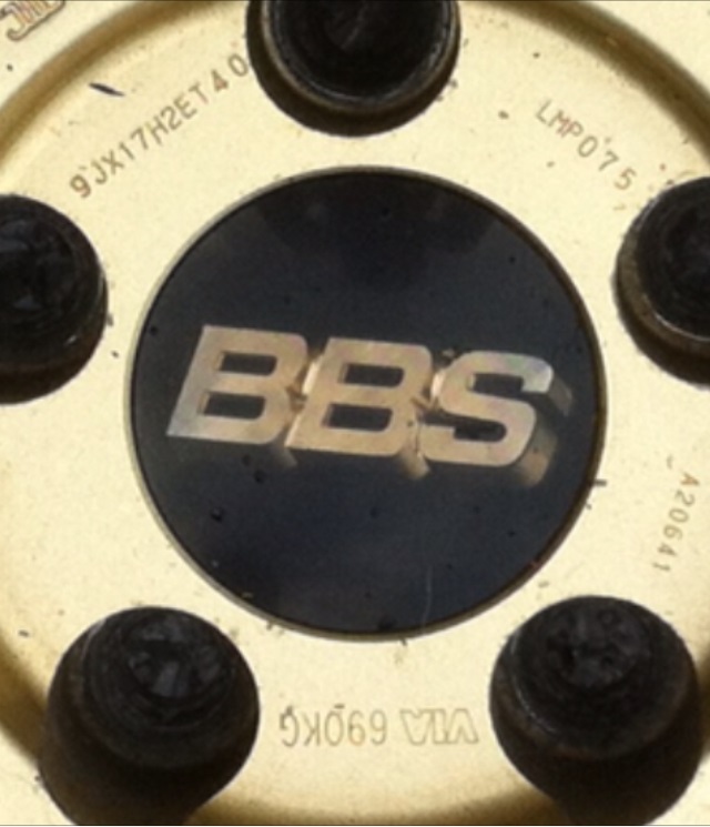

Anbei die geprägten Daten auf der Felge (Foto):
VIA 690KG
LMP075
A206341
9JX17H2ET40
Was meint Ihr dazu? Reichen diese Daten für den Tüv denn nicht aus um eine Eintragung durch zu führen auch ohne Gutachten?

Also aus dem Bild kann man einiges schliessen:
Es ist eine japanische Felge:
Das Symbol links oben bedeutet "JWL", das ist der japanische Alufelgenstandard.
Der Schriftzug unten "VIA" ist der japanische TÜV.
Damit ist die eingeschlagene Traglast für den deutschen TÜV ohne Bedeutung, da die Japaner ihre Umbiege- und Bruchfestigkeitstest nicht für unsere Geschwindigkeitsbereiche testen.
Viele der exklusiv für Japan hergestellte BBS Räder werden von einem "japanischen Kooperationspartner" hergestellt, damit wäre auch eine Eintragung mit einem sogenannte Vergleichsgutachten eines ähnlichen Euro-Rades nicht möglich.
Die eingeschlagenen Daten sind für eine TÜVEintragung praktisch nutzlos.
Eine Eintragung ist meiner Meinung nach nur möglich, wenn sich die Räder an einem frisch importierten Fahrzeug befinden und eine Fahrzeugerstabnahme stattfindet. Da ist der Ermessensspielraum des Prüfers weiter gesteckt.
Ich würde die Finger von den Felgen lassen, das wird die Reise nach Jerusalem und du bist am Schluss der ohne Stuhl....
Fahr zum TÜV hin mit dieser Felge und versuch ein Vergleichsgutachten von HuR oder oder in der selbe Größe, ET usw zu bekommen.
Dann wird diese Felge über §21 beim TÜV eingetragen kostet Dich ca je nach Aufwand ab 60 Euro. Mach ich so seit Jahren mit US Felgen und da gab es nie Probleme.
Manuel, lies mal das Posting über deinem, da ist eigentlich alles gesagt, was es zu dieser japanischen Felge zu sagen gibt: Finger weg.
