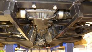

MF 3 Wagenheber ansetzen
quax
Ja,
das ist schon wesentlich besser,
super Zugang unterm Auto,
nur gegen das baumeln muss man noch was machen...

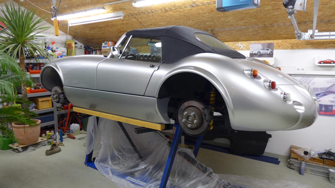

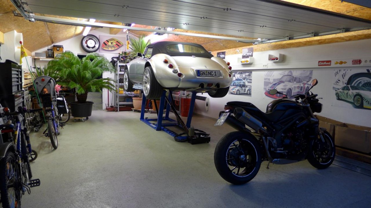

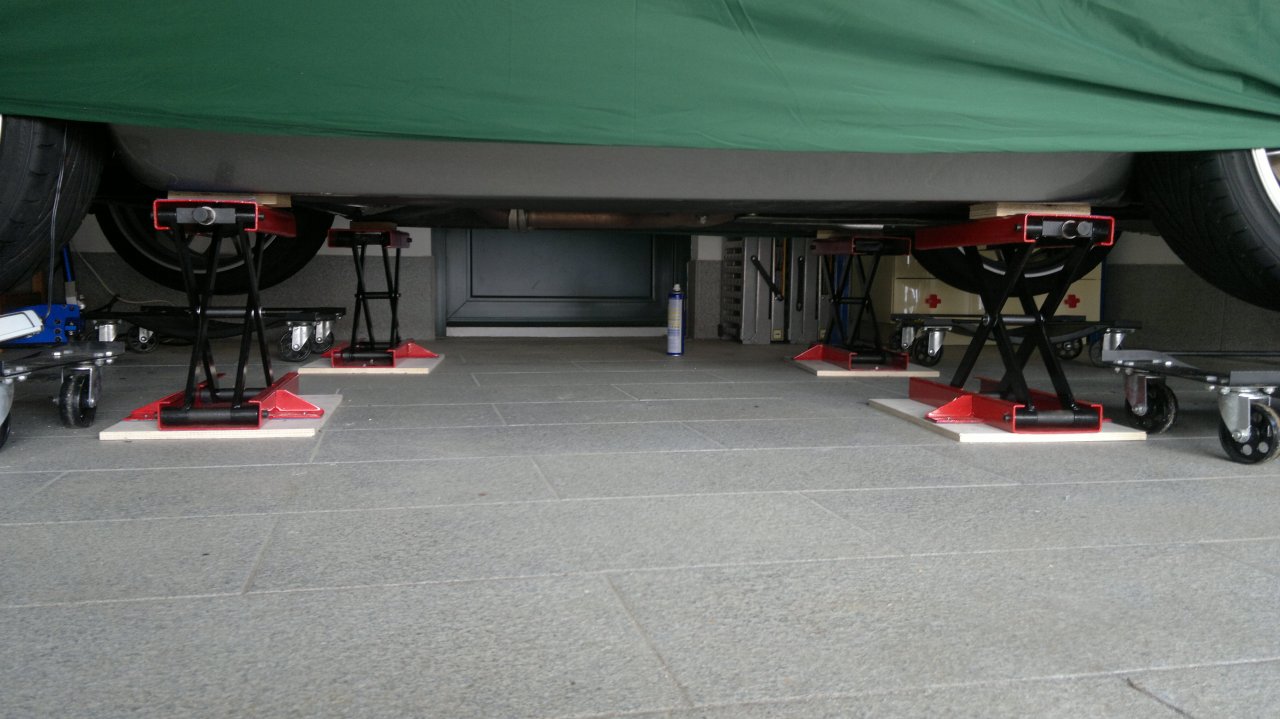

Servus,
oder so: 4 Motorradhebeböcke a 500kg Hebekraft (Stück ca. 45 EUR) und ein guter Akuschrauber. Höhe ca. 50 cm. Absicherung zusätzlich natürlich mit Böcken ;-)
Bei mir mache ich es so und kann auch noch ein wenig schrauben.....
Als Auflage habe ich Holzbalken genommen und oben drauf Styropor geklebt, so liegt das Gewicht auf der ganzen Länge der Schweller auf und kann sich somit gut verteilen.
Die Hebebühne hat mich ca. 1350,- Euro gekostet, die kann man ja immer mal gut gebrauchen, maximale Hubhöhe zwar nur ca. 1 Meter aber viel höher kann ich in meiner Garage sowieso nicht heben ohne durchs Dach zu kommen :lol:

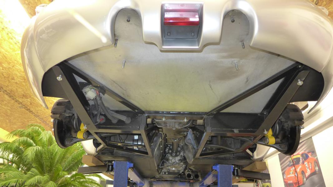

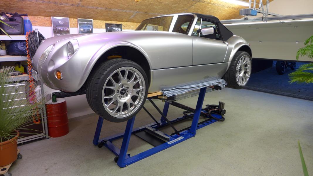

Hallo Claus,
Foto machen wird schwierig, der Wiesel ist schon wieder abgelassen und die Hebebühne an der Wand verstaut.
Ich habe mir 4x Auffahrkeile besorgt und fahre vorher auf diese Keile, dann schiebe ich die Bühne unter den Wiesel, lege auf jeder Seite einen Holzbalken unter den jeweiligen Schweller und hebe dann den Wiesel an.
Ich glaube die Bühne ist ca. 12cm hoch, also ich kann nicht über die Bühne fahren ohne aufzusetzen, deswegen die Keile. Die Bühne hat aber zum Rangeiren Rollen, so das man sie gut unter den Wiesel schieben kann. Man kann statt der Keile natürlich auch Holzbohlen oder sontiges nehmen, aber ich denke die Keile sind die beste Lösung.
Hier noch ein par Fotos die ich mal gemacht habe.
Ruf doch einfach mal bei WDW an, Herr Klüe ist super nett und beantwortet gerne weitere Fragen Telefon: +49 5254 95793-17
Du kannst ihm gerne sagen, dass ich ihn weiter empfolen habe :-))!
Gruß,
Bernd

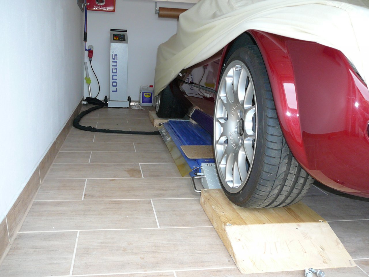

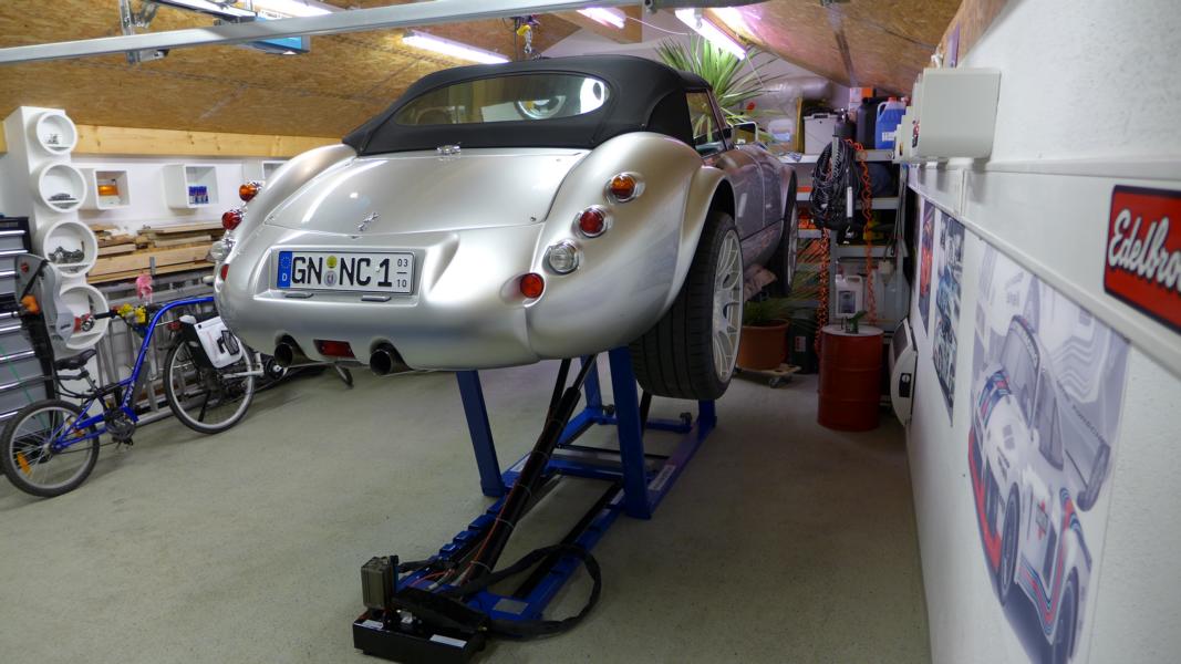

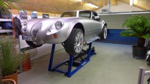

Dann lass die Bühne immer an Ort und Stelle stehen und fahr mit dem Auto rauf, mach ich genauso.
Habe auch nur 3 Einzelgaragen und kann von der Seite nichts einschieben....
Im Baumarkt diese Fichtenbretter gekauft und dann angeschrägt, nichts besonderes, funktioniert gut und mit 50cm Breite "triffst" du sie auch immer.
Ich brauche sie nur beim Sportwagen, alle anderen fahren mühelos ohne Rampen auf die Bühne......
Hallo Aron,
Danke, sieht gut aus.
Wie ich sehe nutzt Du eine komplett andere Bühne wie Wiesel43
Dort ist ein überfahren einfacher möglich. Da man ja mit den Reifen direkt auf die Schienen fährt.
Bei der WDW Bühne müsste man diese dann noch zukaufen.
Mir scheint Deine für meine Zwecke besser geeignet zu sein. Zumal man dann auch keine Querverstrebungen oder Hydraulikrohre im Arbeitsbereich hat.

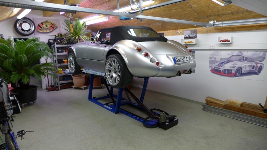

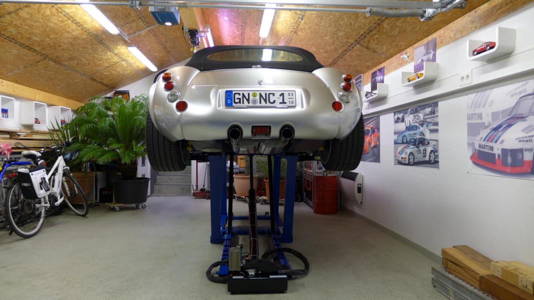

Auch meine ist "nur" ein Kompromiss,
unterm Auto arbeiten geht eigentlich nur mit einem Rollbrett, an und für sich kein Problem,
jedoch auch da gibt es 2 Rohre die zu überfahren sind (mit dem Rollbrett) da die zwei Bühneneinheiten damit verbunden sind.
Das stimmt, aber man könnte ja auch eine Holzplatte über diese Rohre legen.
Am schönsten wäre es ja, wenn man die Bühne in den Boden einlässt.
Wäre mir aber auch zuviel Aufwand.
Habe gesehen, dass Deine Bühne komplett ohne Komressor auskommt.
Aber leider habe ich keinen 400 V - Anschluss.
Ja, kein Kompressor notwendig,
wenn die Bühne bei dir einen fixen Standpunkt hat kannst du die 2 Bühneneinheiten li. + re. am Boden andübeln, dann könntest du die Rohre absägen,
denn eines ist leer, dient nur als Stabilität, im anderen läuft jedoch der Hydraulikschlauch und 2 Kabel für die Steuerung.
Ein 4cmx4cm Schlitz im Boden würde reichen um diesen Hydraulikschlauch und 2 Kabel zu versenken, dann wäre der Boden absolut eben unterm Auto.
