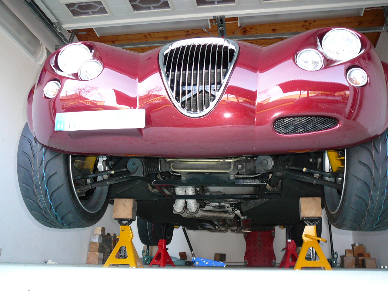

Schön wärs,
habe leider auch keine Hebebühne da meine Garagenhöhe nicht ausreicht,
was Markus gesehen hat ist dass mein Wiesel auf vier Unterstellböcke steht,
vorher wurde er auch mit Wagenheber angehoben,
ich denke es war dieses Foto...

So wie es bei Aron aussieht, sind die Hölzer nicht unter der lackierten GFK Abdeckung, oder täusche ich mich da?
Claus
Hallo quax,
Nein, das siehst du richtig. Auf dem Bild sind die Holzklötze etwas nach innen eingerückt, aber entlang eines Querrohres. Ich kenne jetzt leider nicht genau die Umrisse des GfK-Unterbodens und auch nicht, wie er mit dem Rahmen verbunden ist. Verklebt ist klar, dann aber vernietet, oder geschraubt? Ich gehe mal fest von vernietet aus. Am Rand des Unterbodens, da wo auch Nietenreihen sind, befinden sich Rahmenrohre. Da wo die Rohre Quer und Längs aufeinander treffen, ist der Rahmen besondern Stabil. In den Bereichen kann ich anheben. Da wo Du keine Nietenreihen siehst: VORSICHT Hohlraum!
