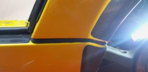

So, jetzt sind auch die hinteren Innenkotflügel von Blechtreibschrauben befreit. Um das Heckteil, an den Seiten zum Schweller, abzudichten, habe ich mich entschlossen nicht nur Karosseriekleber zu nehmen, denn dann wäre eine nochmalige Demontage eine üble Arbeit. Ich warte jetzt, bis die bestellte Butyl-Dichtschnur kommt. Lediglich außen kommt dann Karosseriekleber über die Schnur, da ich diesen schön rundherum abkleben und glattstreichen kann.

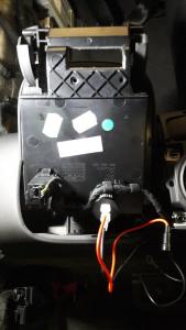

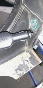

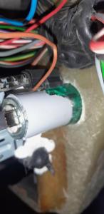

Dann war da noch ein Problem, was ich lösen mußte: Der Zigarettenanzünder ist nicht tief genug, um den Stecker eines mobilen Navis sicher zu halten. Jahrelang hat es immer genervt, das er herauswanderte. Kurzerhand habe ich die ausgebaute Steckdose auseinander getrennt und ein Kunststoff-Zwischenstück gebaut und alles verklebt. Jetzt rastet der Stecker richtig ein, schaut kaum heraus und sitzt fest:

Das mit dem Zigarettenanzünder hat mich in meiner #445 auch immer genervt… Ich weiß gar nicht, ob das im neueren jetzt besser gelöst ist.
Top Arbeti insgesamt von dir, die 006 ist am Ende (oder bereits jetzt) besser als je zuvor 👍

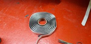

Mangels Zeit, geht der Zusammenbau recht langsam voran! Die Butylschnur ist angekommen und verbaut:
20240409_205005.thumb.jpg.91b9b8e513b5d67366697622bd468816.jpg20240409_205009.thumb.jpg.5e2c698eec85d16532e369302222430c.jpg
Ich muß dann noch von außen abkleben und mit Karosseriekleber die Fuge schön machen.

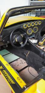

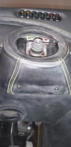

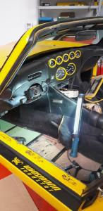

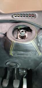

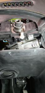

Das Armaturenbrett ist jetzt eingesetzt, Lenkrad mit Verkleidung auch! Wieder habe ich Blindnietmuttern gesetzt, um die ausgeleierten Blechschrauben zu ersetzen. In der Lenksäulenverkleidung waren deswegen schon mehr Löcher, als Schrauben. Die unnötigen Löcher habe ich mit Flüssigleder verschlossen:
20240414_181031.thumb.jpg.affd8febb5663e3177755533ecb7b43c.jpg20240414_181040.thumb.jpg.a0312822570b40d9fb1a14f066adfb75.jpg20240414_181137.thumb.jpg.ef34c0663d5d3c01f016aaf59d2e6359.jpg20240414_181339.thumb.jpg.7a213e33ca42b4c935fe6e4e46ffa1df.jpg
Jetzt sieht alles schon viel besser aus:
Mittlerweile ist das Heizungs-Bedienelement und das Radio auch wieder drin. Im Kofferraum habe ich die Kabel zu den Rüchfahrscheinwerfern mit neuen Steckern schöner verlegt, und eine Kennzeichenbeleuchtung repariert. Im Zuge eines Tests aller Lichter viel mir auf, daß ein Blinker noch nicht geht, das war aber nur Dreck im Hauptstecker der Motorhaube.....
Am 3.4.2024 um 21:19 schrieb CRothe:
20240403_182057.thumb.jpg.f0295ec55b8de2c8ee31e7a1057efebf.jpg20240403_182130.thumb.jpg.c7332b94b7f55e020156c75685e435a9.jpg20240403_182142.thumb.jpg.7a6bc7e9065496adc424a0220dc10c60.jpg

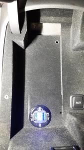

Dumme Frage, warum hast du nicht gleich auf eine USB-Buchse umgebaut?
Habe ich im R8 eingebaut und nun können wir 2 Mobiltelefone gleichzeitig laden.
Die USB-Buchse ist von Amazon und hat auch eine Volt-Anzeige und Ein-/Aus-Knopf, abgesichert mit 5A nutzt es die Schnellladefunktion.
Dann hast aber keinen Zigarettenanzünder mehr. Zum Zigaretten anzünden! :D
Ich denke es gibt noch viel solches Zubehör für den Zigarettenanzünder, das nicht mit umgebauten USB-Stecker funktioniert. Mir fällt da der kleine Bierkühlschrank, aber auch der Druckluftkompressor im Notfallkit, oder zum Aufblasen des Gummiboot ein.
Wenn dann zusätlich und USB-A & C.
Am 17.4.2024 um 22:03 schrieb CountachQV:
Ganz einfach: Ich brauche außschließlich mein Motorradnavi und nur dafür eine ordentliche Steckdose! USB ist für mich völlig uninteressant! Im Auto wird nicht auch noch am Handy rumgespielt! Die Dinger kosten sowieso schon zuviel Lebenszeit........
Grüße: Christof
Dein Navi wird wohl auch einen normalen Mikro-USB Eingang haben, daher kann das schon Sinn machen wenn man Nicht-Raucher ist, anstelle des Monsterteils in der der Buchse.
es hat einen USB A Eingang und im Stecker ist noch ein Spannungswandler integriert!

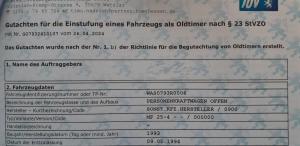

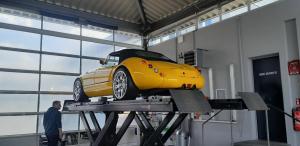

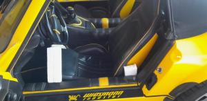

Noch schnell die Lederleisten wieder eingeklebt und beim Gutachter mit TÜV-Prüfstelle HU, AU und H-Gutachten machen lassen!
20240420_164813.thumb.jpg.688db49f3a9e668c6ea4cc3e6942119d.jpg20240426_143551.thumb.jpg.843e0eea12f9bee91fcd5a3d62e62cfa.jpg
  • Gefällt mir 15
Gratuliere 🙂
Das dürfte vermutlich der erste Wiesmann mit H sein, oder?
@ellbc
Die nr 1 von Martin hat auch schon das H , hatte ich letztes mal gesehen

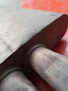

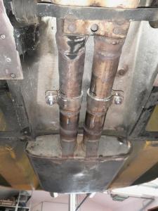

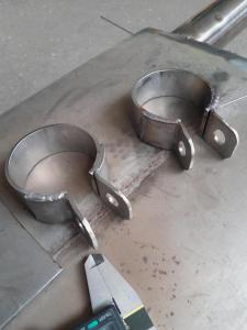

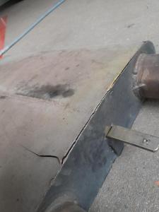

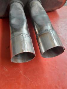

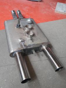

ich wollte mal wieder von den News der #006 berichten. Diesmal ist es der Endschalldämpfer, der dieses Jahr immer lauter und auffälliger wurde, bis zur Unerträglichkeit. Ca. 2000-2300U/min waren strickt zu vermeiden. Leider war die ganze Auspuffanlage ab Fächerkrümmer ein Teil und ich mußte zuerst den Endschalldämpfer, mit der Luftsäge abtrennen. Als ich den Dämpfer in der Hand hatte konnte ich sehen, daß auf der Oberseite jeweils die gesamte Schweißnath (vorn und hinten) aufgerissen und zusätzlich sogar ein Riß Richtung Mitte unterwegs war. Hier hat mir ein Freund, der des Edelstahl-Dünnblech-Schweißens mächtig ist geholfen, hat alle Nähte nachgeschweißt, Übergangsmuffen und Schellen gebaut! Alles zusammen ließ sich wieder wunderbau einbauen. Danke Volker!
Übrigens ist im Dämpfer nirgens Dämmwolle verbaut gewesen.
  • Gefällt mir 11
Oder einfach keine mehr da 😀😀😀
War auch mein erster Gedanke. Dann hätte er aber weissen Staub gefunden, bzw. immer wieder mal gesehen........
Die Ausführung der "Abgasanlage" bei MF3ern ist - lassen wir es bei höflichen Wendungen - nicht dem üblichen Werksstandard entsprechend ausgeführt.
Krumme Rohre, nichts fluchtet, wie hier sichtbar "passend platt geschlagene" Rohre, dazu Fertigkeiten der Edelstahlverarbeitung in unbefriedigendem Maße. Hier eindrücklich dokumentiert.
An der 806 habe ich exakt diese Symptomatik ("schalt' endlich, das Gedröhne hält man ja im Kopf nicht aus") bekämpfen müssen.
Beim Aufschneiden komplett leergeblasener Endschalldämpfer, übelst angestückelte Endrohre und Verarbeitung auf bedauernswertem Niveau. Bei Dir war's die "Anfangszeit", die 806 stammt schon aus der "schlechten Zeit" gegen Ende des Werkes, dazwischen mag's auch mal hingehauen haben.
Einschub: Da die Endrohre ca. 20 cm lang direkt aus dem Endschalldämpfer ins Freie blasen und die Anlage per se sehr kurz ist, bleibt da keine Asche. Die Dämmwolle wird einfach zusammengrüttelt und entsorgt, sozusagen. War wohl auch Faserstoff drin, der sich perfekt wegpusten läßt.
Abhilfe ist handwerkliches Nacharbeiten, leider. Da alles "nach dem Kat" passiert, ist's aber auch machbar und erstaunlich günstig zu haben. richtig gebaute Endschalldämpfer werden nicht einfach mit Glaswolle zugestopft, das hält am MF3 nicht, der wird zu heiß und das Gerüttel komprimiert den Füllstoff, so daß er am Ende zusammenfällt. Besser ist die Verwendung von Edelstahlwolle, die vor dem Schleißen des Schalldämpfers angepunktet wird. Die dämmt zwar nicht so gut, aber sie bleibt, wo sie ist auf diese Weise. Die fehlende Dämmung kann man mit geeigneter Abgasführung im Dämpfer ersetzen ("Totschallkammer" für geringe Abgasströme innerorts und bei geringer Last, die bei vollem Gasstrom nicht mehr beaufschlagt werden). Standgeräusch wunderbar leise, im Ort dreht man sich der Form und nicht des Krachs wegen nach dem Auto um. Außerorts ist's was anderes, sozusagen. Und Vollgas ist ganz was anderes.
