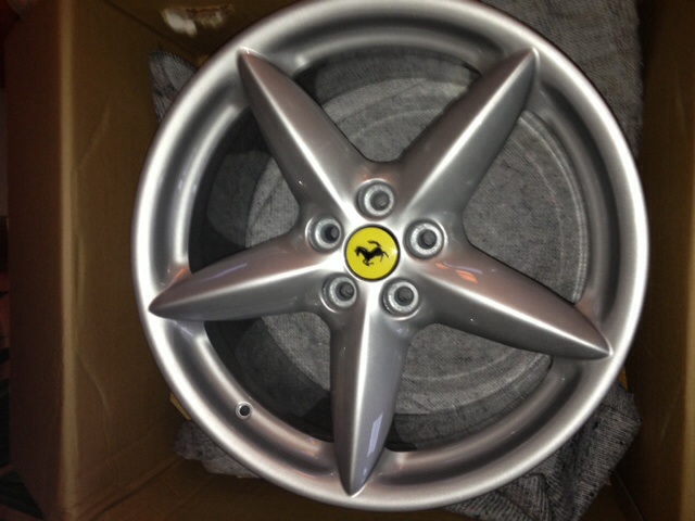

Habe mir original 18" Felgen vom Ferrari 360 gekauft und möchte diese bei meinem 348 TS eintragen lassen ! Hat hier Jemand Erfahrung od. kann mir im besten Fall einer mit einem Muster-Gutachten helfen!?
Vielen Dank für Eure Unterstützung!
Lg lucky

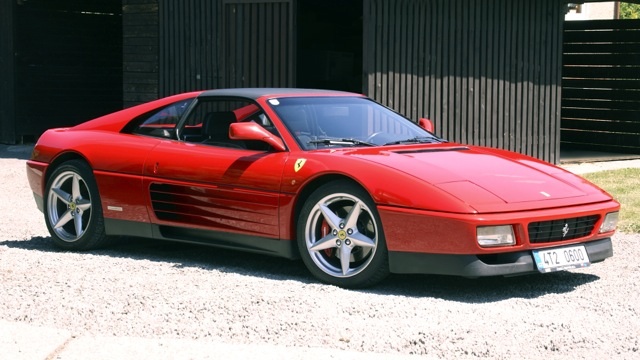

Willkommen im Forum und gibt es eine Vorstellung von dir und deinem 348 ?? Das macht man da, http://www.carpassion.com/neu-hier-testforum/
Schau da mal rein zum Thema Felgen.
http://www.carpassion.com/ferrari-308-328-348/51594-welche-alufelgen-18-19-20-zoeller-gehen-drunter-3.html

War auf Deinem Link, der schwarze 348 mit den 360'er Felgen, genauso soll meiner zukünftig Aussehen,
allerdings wollte ich hinten bei 255/40 ZR 18 bleiben!
Wie sind Deine Erfahrungen mit 275'er hinten?

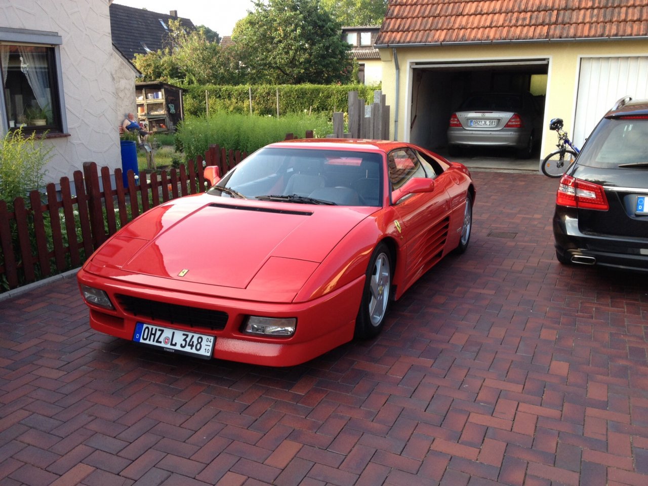

Dein 348 macht einen guten eindruck auf dem Bild, keine macken und so.

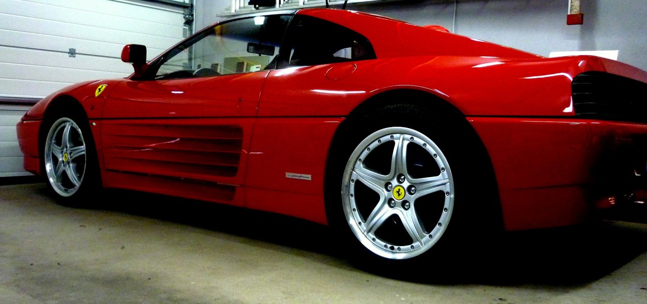

Hallo Lucky,
ich hatte bei meinem 348 damals die 2 tlg 360er Räder montiert, meiner Meinung nach noch besser passend als der "normale" einteilige Satz. Die Dimension zu den einteiligen ist identisch, somit das Eintragen auch nicht problematischer.
Beste Grüße Andreas

Hallo Andreas,
Danke für Deine Info! Sieht wirklich gut aus auf dem 348! Habe jedoch die normalen 360'er Felgen
Schon im Keller liegen und finde diese optisch auch ganz i.O. Vor allem weil ich die Original 348'er
Felgen schonen will!

Mein 348 TS ist wirklich in einem Top-Zustand! Habe ich von einem befreundeten Kunden, den ich eigentlich nur als Ratgeber beim Autokauf angesprochen habe, weil er böse Ahnung hat.
Wollte mir im letzten Jahr einen Porsche 997 4S aus Bj. 2008 kaufen, ....zum Glück hat mich mein Kunde beraten, weil mit dem Auto hätte ich nicht viel Spaß gehabt und auch Geld verbrannt..... Danach sind wir
Zu ihm nach Hause gefahren und er hat mir seine Autosammlung gezeigt: Ferrari 430 scuderia! Porsche 911 Turbo , Porsche 996 GT3, Porsche 997 4S Cabrio, MB CLK AMG Black Series .... Und Ferrari 348 TS!
Den 348 hatte er in den letzten 7 Jahren gerade mal 300 km bewegt und meinte selbst, dass es schlecht ist, wenn ein Auto so wenig bewegt wird! Und so bin ich zu meinem 348 gekommen, Bj. 1992 40.800 km, natürlich Scheckheft gepflegt( nur Tamsen ), definitiv keine Macken ---- außer die Tür Innengriffe, die kleben wenn die Sonne drauf scheint, muss ich noch ändern bevor die Saison los geht!
