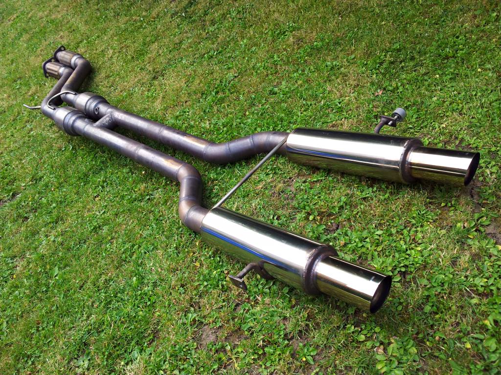

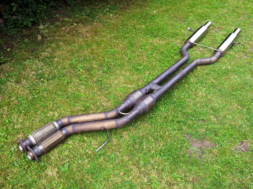

Es gibt eine laute Version, eine leise Version und eine sehr leise Version.
Die laute Version kann unser user OAL M6 vermitteln, die ist wirklich laut. Da wird ab dem Krümmer alles getauscht.
An Hardware benötigst Du für diese Anlage noch einen Satz Silikonohrstöpsel custom made.
Die leise Version hat einen größeren Endtopf und eine etwas andere Aufhängung.
Wurde bis ca. #609 verbaut und ist bei 3000 U/min. nicht wirklich leise.
Die sehr leise Version wurde ab ca.2012 verbaut. Serie halt.
Dann gibt es noch eine Blechdosenversion mit Metallkats, hier ist Mani Mammut der absolute Fachmann.

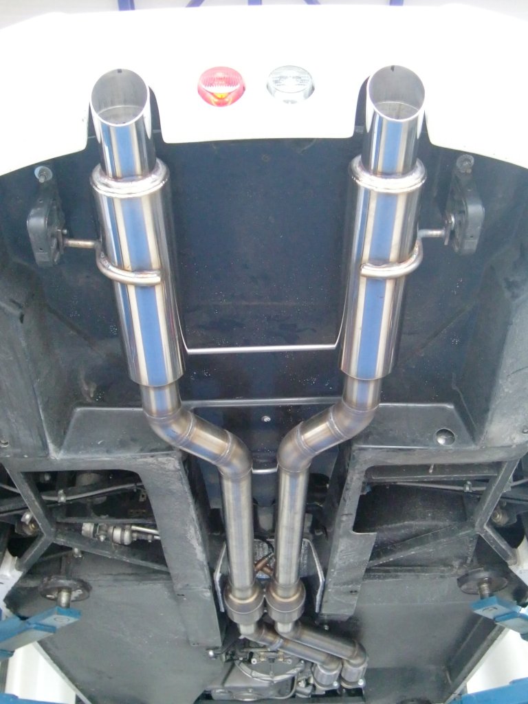

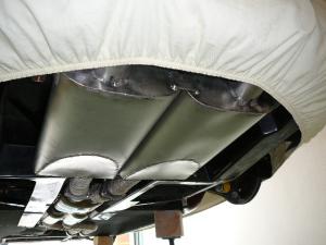

Die laute Version:
Was ist das für eine Version?
Die laute Version sieht auch sehr Laut aus !

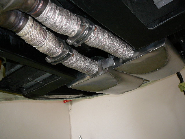

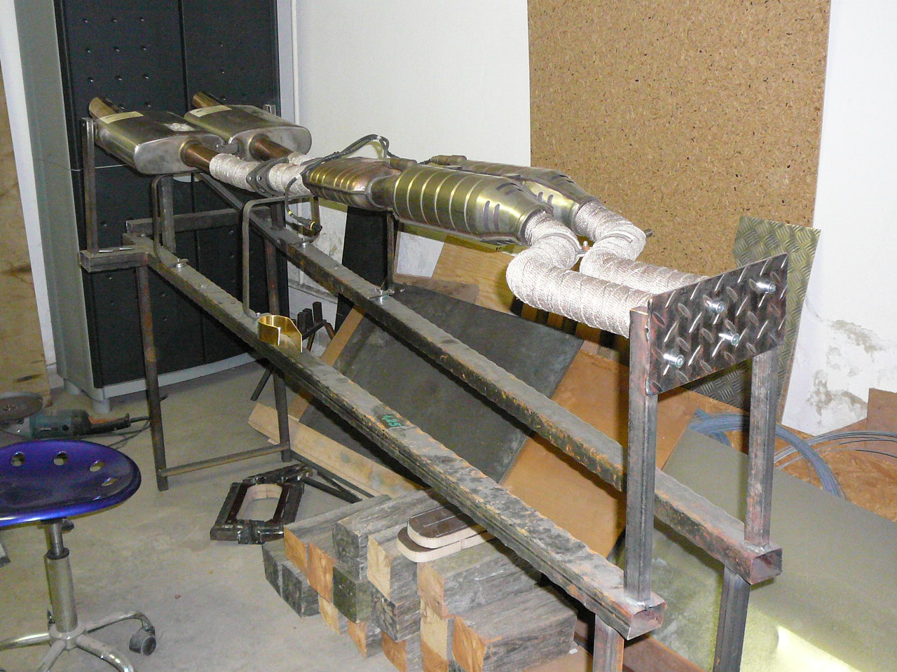

Ich habe mir verschiedene Endschalldämpfer angefertigt und das so dass diese leicht und schnell gewechselt werden können.
Ich habe mir eine Auspuffschweisslehre gebaut so dass alles auf den Millimeter passt,
habe natürlich alles in Edelstahl und alles sieht immer noch aus wie neu.
Wenn jemand Interesse hat kann ich die Schweisslehre abgeben (auch ein Presswerkzeug für ovale Endtöpfe habe ich angefertigt), ich brauche sie nicht mehr, oder wenn sich jemand diese Arbeit nicht zutraut kann ich diese Arbeiten ausführen. (sofern euch meine Lösung zusagt).

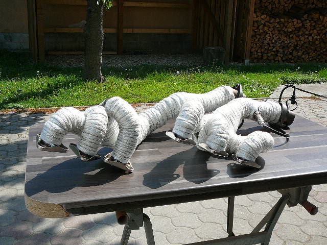

@Aron: Was bezweckst Du mit der Isolierung der Auspuffrohre?
Markus
Weniger Hitzeabstrahlung.
Aber wozu, das würde mich auch interessieren.
Ich habe schon berichtet dass mein MF3 so bei 2500 U/min unangenehm dröhnt,
dabei dachte ich dass es sich um eine Auspuffresonanz im Unterboden handelt, deshalb war meine Idee die Auspuffanlage zu isolieren, brachte aber akustisch keine Veränderung, abwickeln wollte ich nicht mehr also blieb es.
Die Krümmer im Motorraum zu isolieren macht mehr Sinn da hauptsächlich diese
(ca. 1000 Grad) den Motorraum unnötig aufheizen.
