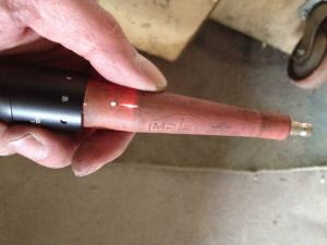

Hallo !
Ich glaube ich kann einen Schlußstrich zu diesem Thema ziehen !
Ich schraubte soeben die Verteilerkappe mit den Kabeln runter da ich gestern neue Zündkabeln auf Verdacht bei SF bestellte (die schwarzen).
Ich sagte euch ja bereits daß alle Zündkabeln zwar nicht die neuesten, aber messtechnisch in Ordnung waren, jedoch als die Kabeln im ausgebauten Zustand nun vor mir lagen habe ich mir die Zeit genommen nochmals alle durchzumessen. Ihr werdet es nicht glauben, aber das 1er Zündkabel (ganz rechts auf der 1-4er Bank)
hatte Null Durchgang/Widerstand !
Zusätzlich bemerkte ich einen Haarriss auf der Verteilerkappe zwischen Zylinder 1 und 3 der aber nicht so gravierende Ausmaße hat wie ein gebrochenes Zündkabel.
Ich glaube das Thema können wir abhaken.
