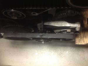

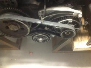

Habe das Problem nämlich gerade bei meinem Motor. Einer meiner Vorbesitzer hat auch den Halter geschweißt, und das Ergebnis sieht man auf dem angehängten Bild.
Der Riemen ist um einen Zahn auf der großen Antriebsscheibe übergesprungen und wie gesagt ausgefranst.
