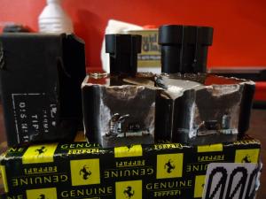

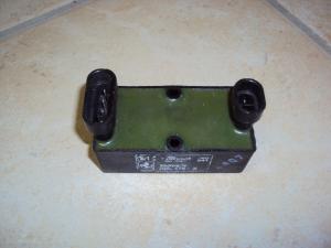

Hier ein Bild vom Innenleben eines Vesconvini…..post-63877-14435429095142_thumb.jpg
Ganz links das was von der Ummantelung bleibt…wie gesagt,auch wenn diese Plastikhülle fingernagelbreit auf ist,wie soll denn Feuchtigkeit IN die Masse kommen?
die Vergussmasse selbst wird spröde, deshalb wurde die auch umgestellt von vormals schwarz auf neu grün.
