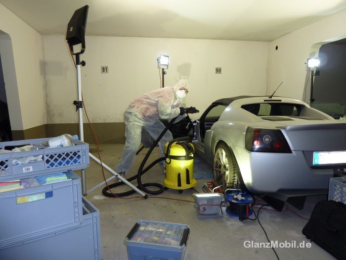

Lampen.
Ja da geht was ohne die Steckdose zu überlasten.
Im obigen Aufbau sind es:
2x HQI a 150 Watt (zur direkten Ausleuchtung)
2x HQI a 70 Watt (zur indirekten Ausleuchtung)
2x LED a 50 Watt (zur punktuellen Beleuchtung/Kontrolle)
Also gesamt 540 Watt.
Ein "normaler" Halogen Baustrahler braucht 500 Watt.
