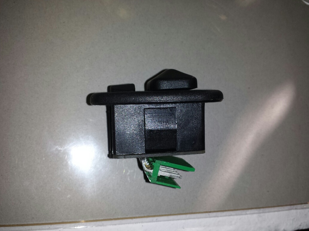

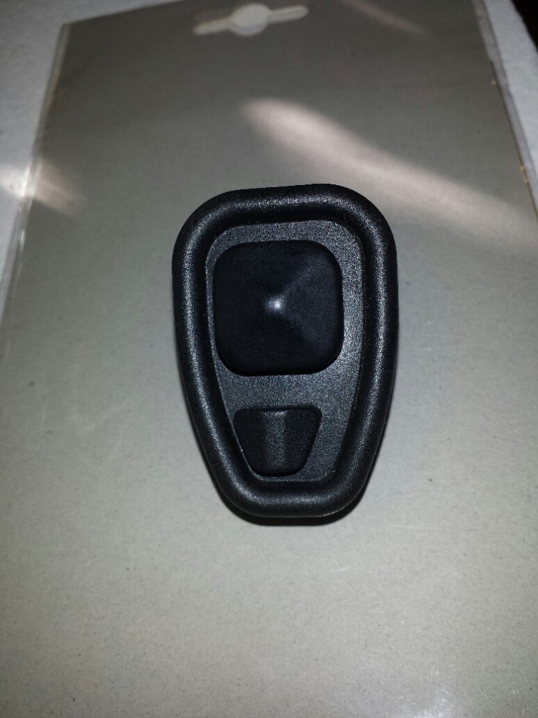

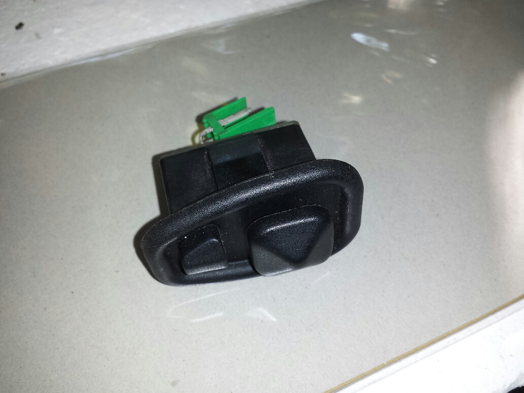

Danke für die rasche Antwort !
Ja, der Schalter ist gerade, ich hab mal ein paar Fotos angehängt.
Vielleicht helfen die ein wenig weiter ...
Grüße aus Oberösterreich,
Christian
ja, Du hast den "flachen" Schalter (im Gegensatz zu 308 QV/Mondial)
die flachen gibt`s tatsächlich nicht mehr !
versuche alles um den Schalter zu erhalten !
bzw. evtl. kannst Du ihn mit fehlenden Teilen umbauen
am besten Du gehst mal mit dem Schalter inkl. o.g. Infos zu BMW und fragst
nach Ersatz...evtl. gibt es einen "ge-knickten" Schalter von BMW der von der Länge passt oder den Du anpassen kannst ...oder Du baust die Oberschalen der Schalter um
halte uns mal auf dem Laufenden...das Problem mit den 328-Schaltern besteht weltweit und könnte sich ausweiten ... :wink:
