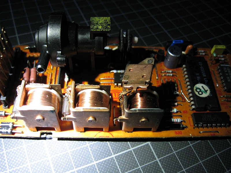

ich würde erstmal den stecker der kabelführung an der a-säule abziehen und nach lösen des faltenbalgs die leitungen auf bruch,kurzschluss etc.beäugen.wenn alles i.o.
kann man wohl auf der ecu oben den stecker abziehen und wenn dann die funktion wieder gegeben ist hat der microschalter am scheibenrahmen links oben welcher geschlossenes verdeck meldet einen weg und schaltet die ecu ab.ich kenne das spezielle system nicht,aber wenns so funktioniert wie die bosch/hella boxen die zur damaligen zeit bei anderen autos für die automatiklauffunktionen verantwortlich waren
sind da minirelais verbaut und zumindest eins davon geht im laufe der zeit irgendwann defekt weil überlastet und kontakt verbrannt.verhindert in dem falle dann entweder die funktion weil kein kontakt mehr oder man hat sporadisch ne leere batterie weil das relais "hängenbleibt".solche relais waren damals in vielen bauteilen verbaut,so z.b. auf den platinen der motorsteuergeräte oder wie im angehängten bild einem ZV pumpenmodul
