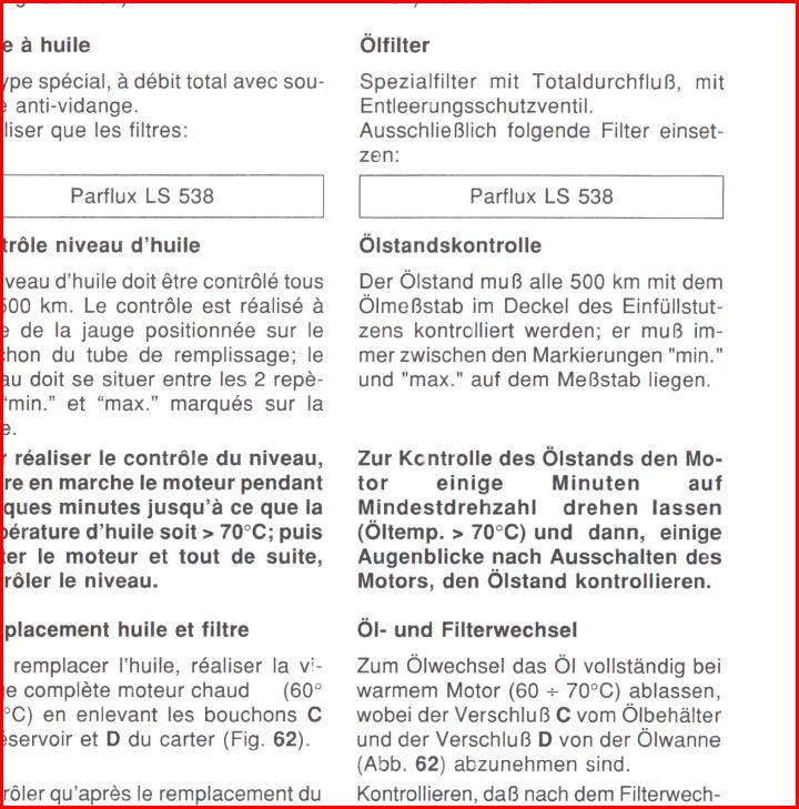

Hi,
hier die "offizielle" Antwort aus dem Servicebuch:
Christoph

Hi,
[ATTACH=CONFIG]64189[/ATTACH]
Christoph
Ist es denkbar, dass das beim F355 anders ist als beim Vorgänger? Sonst hätten bei mir 3 offizielle Ferrari-Händler ebenso daneben gelegen wie einige F355-Kollegen...
ob der Motor bei der Messung läuft oder unmittelbar davor abgestellt wurde ist eigentlich egal, evtl. kann man bei ausgestelltem Motor leichter ablesen weil das Öl dann nicht mehr herumplätschert.
Wichtig ist nur, daß er vorher einige Minuten bei Betriebstemperatur im Leerlauf lief, damit sich die Ölmengen im Motor und im Vorratsbehälter entsprechend nivelliert haben.
Gruß, Georg
Bei einem Trockensumpf ist es eigentlich nebensächlich ob der Motor im Leerlauf läuft
oder abgestellt ist und dann unmittelbar gemessen wird ...
Wichtig ist die mindeste Öltemperatur
und dass man misst, wenn der Motor zur "Ruhe" gekommen ist. Also nicht sofort nach einer rasanten Autobahnhatz oder Runde auf der Rennstrecke - wegen Ölschaum ... der braucht dann ein paar Minuten im Leerlauf, bis der sich im Reservoir wieder abgebaut hat.
Wer nicht auf einem absolut waagrechten Platz steht, sollte außerdem nicht bis zur maximalen Marke auffüllen -
in der Regel passiert bei Trockensumpf eher jener Fehler, dass man mit zuviel Öl fährt bzw. zuviel auffüllt
als mit zuwenig Öl.
Besonders bei den maximal-Auffüllern (machen die meisten Liebhaber ... dass sie bis exakt zur max-Marke auffüllen), sollte man die Anweisung des Bord-Buches einhalten. Also möglichst genau die vorgeschriebene Öltemperatur (bei den alten Porsche z.B. 90 Grad) und ob bei abgeschalteten oder laufenden Motor gemessen wird (bei alten Porsche z.B. bei laufenden Motor im Leerlauf).
Also falls beim F355 bei laufenden Motor gemessen werden sollte, würde ich das auf jeden Fall auch so machen.

Achtung: Nach Abschalten des Motors läuft das Öl durch die Pumpe(n) langsam zurück ins Kurbelgehäuse.
Deshalb ist der Ölstand bei stehendem Motor immer geringer als bei laufendem Motor.
Wenn der Motor einigen Minuten steht, ist das Öl bei mir z.B. nicht auf dem Ölpeilstab zu sehen.
Deshalb wenn man schon den Motor abstellt (Empfehlung meines Offiziellen:Anlassen), dann wirklich die Anweisung befolgen: "Nach wenigen Augenblicken"
