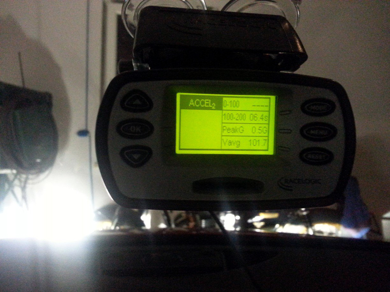

Gestern haben wir mal 100 auf 200 getestet.
Der Tank war fast voll und wir zu zweit im Wagen.
Die schlechteste Zeit war 6,8 und die Beste deutlich unter 6 Sekunden.
Jetzt bin ich neugierig geworden und will mir mal ein GPS Messgerät besorgen.
Hansi

Erster Versuch,
noch nicht so gut.
Tank voll und leicht bergauf.
Hansi
Erster Versuch,
noch nicht so gut.
Ja, diese Zeit würde ich tatsächlich nicht posten. Der kommt ja kaum vorwärts! X-)
Hallo Thomas,
der war wirklich schon besser und ich hatte nur einen Versuch.
Vielleicht wird es morgen Nacht was.
Herzliche Grüße
Hansi
Die zwei waren mal wirklich schnell
Video folgt die Tage
Hansi
