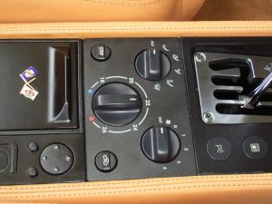

So, neue Folie ist drin. Bin begeistert !!
Nochmals vielen Dank für den Tipp
Die Blende der Heizung sieht gelungen aus :-))!
Was gedenkst Du mit den übrigen Blenden zu tun?
Hallo Jamarico,
werde diese im Winter auch mal ausbauen und nochmals mit einem Pflegeöl behandeln. Hat sich bis jetzt ganz gut bewehrt, es klebt zumindest nicht mehr und ein bisschen darf man ihm die 15 Jahre ja auch ansehen.

...ich werde meine "klebrigen" Teile über den Winter wohl auch etwas ausfrischen lassen.
Wenn ich das richtig gelesen habe handelt es sich um einen Softlack (Softfeel). Also eine gummiartige Oberfläche. Da wird auch eine Folie nicht sehr lange halten da dieser Lack kaum etwas annimmt und in der Regel erst vollständig entfernt werden muss um eine Haftung zu ermöglichen. Ich kenne einen der Hersteller dieser Materialien. der mir freundlicherweise mal Proben für Tests zukommen ließ. Mal sehen ob das Problem des Klebens bekannt ist.
Bei dem mir bekannten Hersteller ist diese Phänomen nicht bekannt. Wäre interessant wer und vor allem womit die Teile (Hersteller des Produktes) beschichtet wurden. Das es bei Italienern öfters Qualitätsprobleme gibt ist mir nicht unbekannt.
Der Softlack kommt natürlich vorher runter und dann die Folie darauf. Sonst macht es keinen Sinn. Gleiches gilt übrigens auch für "stickynomore".
