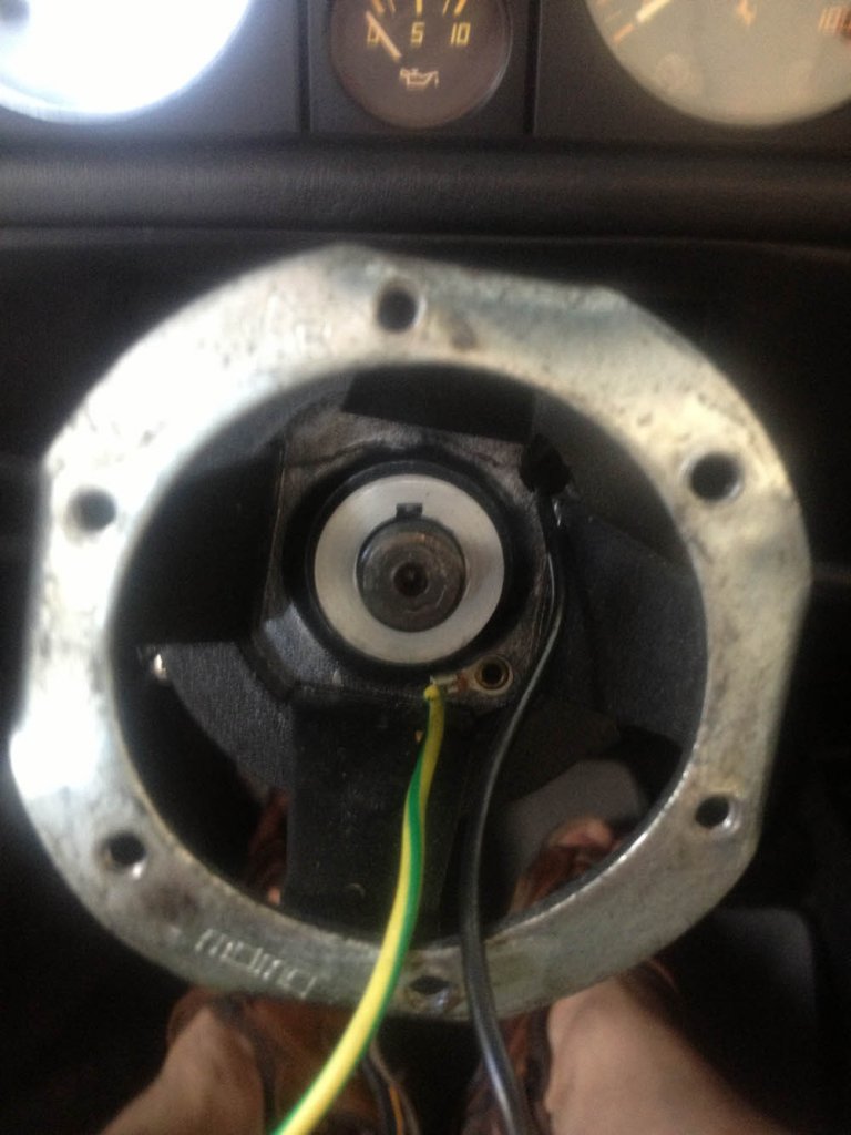

Beim Versuch die Distanznabe abzuziehen habe ich mir diese zerstört :-(((°:evil:.
Ich könnte mich echt.. Nun benötige ich einen Profiratschlag. Nachträglich ist man nachträglich immer klüger..
Ausgangslage:
Mein Multiswitch Blinker-Lichtschalter hat einen Fehler. Die Funktion für die Lichthupe funktioniert nicht mehr. Konnte mir einen neuen Switch besorgen via Internet. (Schweine teuer das Teil) Leider kann man diesen Switch nicht mehr reparieren gem. Aussage Autoelektriker.
Mit vollem Tatendrang ans Werk:
Das Spezial Werkzeug für Nabenentfernung (Center Schraube) konnte ich besorgen.
Demontage vom Lenkrad, Demontage der Distanz Nabe, dann den Versuch die Nabe gem. Foto zu entfernen mit dem Abziehwerkzeug. Zuvor habe ich natürlich die Schraube entfernt. Die war extrem stark angezogen.
Zerstörtes Teil und Problem:
Die Verlängerung habe ich mit der Abziehversuch zerstört, :-o shit zu viel Kraft drauf und krack das Teil ist futsch. Mein Problem nun, wie zum Kuckuck kann ich dieses Teil nun von der Nabe nehmen? Was habe ich falsch gemacht? Das Teil muss weg, so dass ich den neuen Multiswitch austauschen kann.
Nun brauche ich sicher mal ein Neues Teil gem. Foto (Vielleicht hat ja ein Mondial-T Spezi ein solches Teil Lager?) und das zerstörte muss ich entfernen. geht aber nicht, sitzt felsenfest auf der Nabe:lol2:
Danke bestens für Ratschläge und ggf. Offerte für ein Ersatzteil Nabenverlängerung.

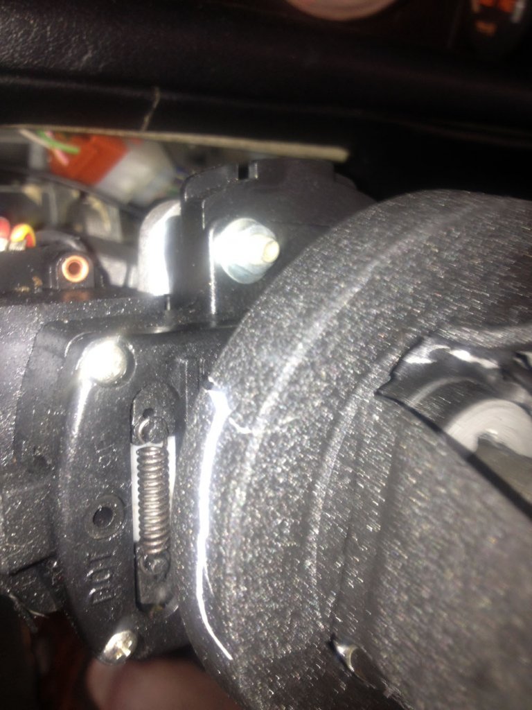

Schmeiß mal bloß den Schalter nicht weg. Der sieht auf dem Foto aus wie der Schalter beim Testarossa. Den kann man sehr wohl reparieren wenn man sich die Zeit dafür nimmt. Dazu die Nieten ausbohren und den Schalter vorsichtig öffnen. Dabei die Federn und Rollen nicht verlieren - und wenn man sich die Anordnung der Teile fotografiert dann wird der Zusammenbau auch nicht zum Puzzle... Zum Schluss dann die Nieten durch kleine Schrauben mit Muttern ersetzen.

Hallo Rotorkraft!
Wenn ich Dir jetzt noch sage, dass du wahrscheinlich nicht mal das Lenkrad hättest abnehmen müssen, ärgerst du dich wahrscheinlich noch mehr.
Die Schaltereinheit ist ziemlich identisch mit denen des Lancia Delta und geben gerne mal den Geist auf.
Wenn es aber nur der Lichthupenkontakt ist, dann brauchst du wahrscheinlich das Ding nicht mal öffnen. Der Kontakt befindet sich nämlich außen von hinten. Wenn du da mit einem Spiegel schaust und gleichzeitig die Lichthupe betätigst, siehst du, ob sich der Kontakt schließt oder nicht. Vielleicht ist er auch nur mit Grünspan überzogen.
Die ganze Schaltereinheit kannst du auch zerlegen und alle Kontakte wieder richten.
Hierzu bohrst du vorsichtig die Kupfernieten auf und zerlegst das Teil. Hinterher kannst du das Teil mit 3mm Schrauben wieder verschrauben.
Da ich einen mondial-t habe und einen Delta Integrale, weiß ich das ganz genau.
Bei meinem Delta habe ich das Teil schon mindestens dreimal zerlegt.
Auch wenn der Blinker mal nicht mehr einrastet, lässt sich das reparieren.

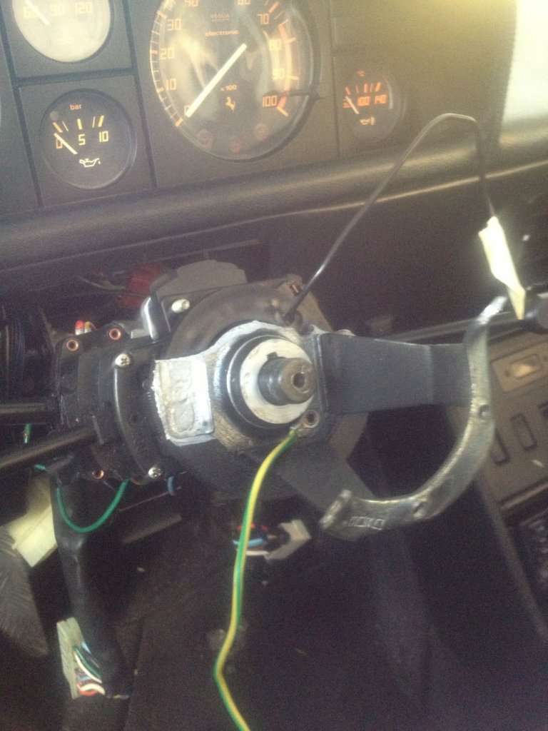

Auf dem dritten Bild siehst du das grüne Kabel links. Wenn du das verfolgst, kommst du von hinten an den Lichthupenkontakt.

Und noch ein kleiner Tipp für das nächste Mal.
Wenn du nicht die kleinen Senkkopfschrauben am Lenkrad abschraubst, sondern nur die eine Zentralmutter, dann geht die Nabe mit dem Lenkrad zusammen mit einem bischen Wackeln, Ziehen und Geduld auch ab, ohne dass was kaputt geht.
