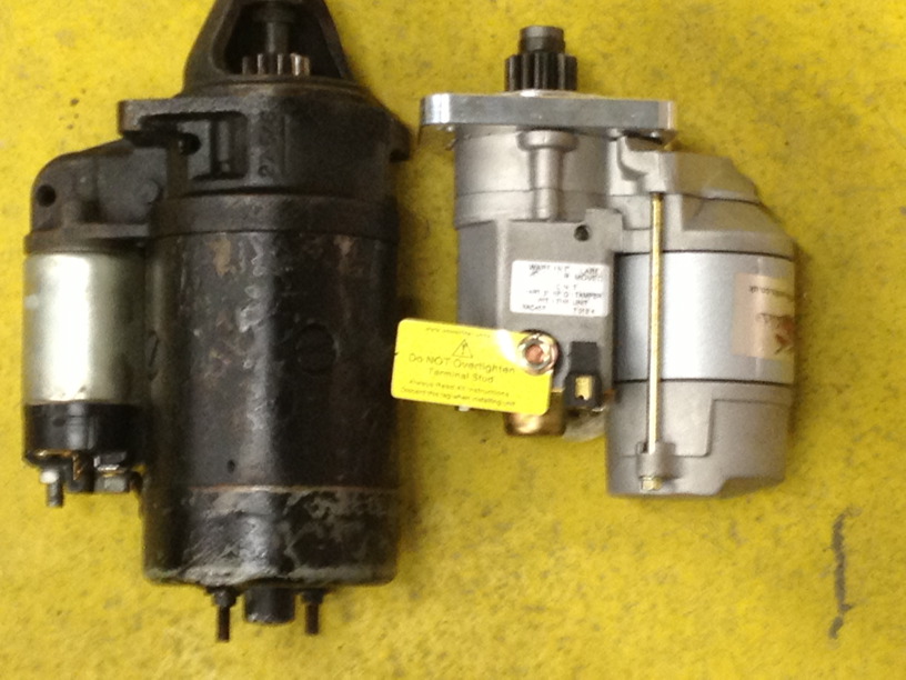

wenn er wirklich ausgetauscht werden muss, würde ich einen der neuen "gear reduction starter" einbauen ... der braucht halb so viel Strom, dreht doppelt so schnell, ist kleiner und wiegt nur die Hälfte
Gruß aus MUC
Michael
anbei ein Foto zum Vergleich, Original und kleines Kraftpaket!

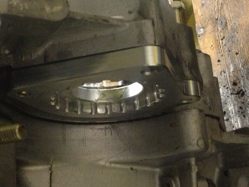

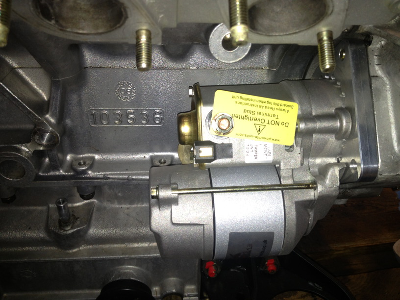

powerlite ist mir bekannt... eine Kopie des gustafson-Anlassers :wink:
allerdings weiss ich da nicht sicher ob er auch wirklich passt -
die im Foto sichtbare Anschlussplatte deutet aber daraufhin, dass frühere Probleme behoben wurden - damit wäre es preislich natürlich eine sehr attraktive Alternative !
Jörn, hast Du den powerlite installiert ?
Gruß aus MUC
Michael
noch nicht final, aber schon ausprobiert - geht bei mir!
Was passte denn da vorher nicht bzw. was für Probelme gab es da?
JK
ist 4 Jahre her...betraf wohl die ersten
ich glaube die Platte vorn hatte nur 2 Bolzen und deren Löcher passten nicht überein
ich hatte auch erste eine Platte mit zwei Löchern bekommen.
Dann aber nachgemessen, die 3 löchrige war oben breiter. Also der Runde Bereich wo dann ans Getriebe kommt.
Bei Bestellung Durchmesser und Lochanzahl angeben, dann solltest du überall das gleiche bekommen. Die Teile stammen augenscheinlich alles aus Italien. Die Anlasser sind irgendwo aus dem Honda Regal und die Adapter CNC Teile
Dino

...mein Anlasser kam mit einer Dreiloch-Platte und bei mir sieht das so aus als ob das ordentlich passt. Im Zweifel könnt man aber die Platte auch noch ein wenig nacharbeiten.

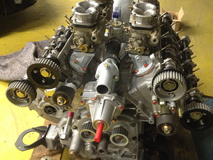

...und hier noch einmal Fotos vom Powerlight Starter. Das passt alles perfekt, ist "günstig" und empfehlenswert. Dazu noch Eins mit meinem nun fast fertigen Motor;-)
Grüße aus dem Norden
sehr gut, dann haben wir eine schöne Alternative !
ich sehe, Du hast Dich dann doch für die Umrüstung von Bosch K-Jetronic auf Vergaser sowie für die Verwendung verstellbarer Nockenwellenräder entschieden ...(sind es auch die neuen Nockenwellen geworden ?)
Glückwunsch, alles richtig gemacht :-))!
hoffe, das Auto fährt dann bald
Gruß aus MUC
Michael
