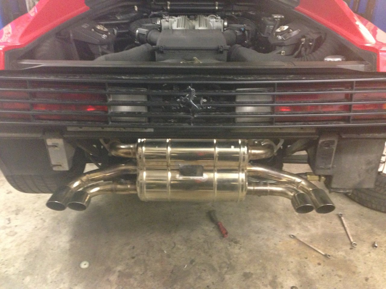

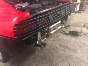

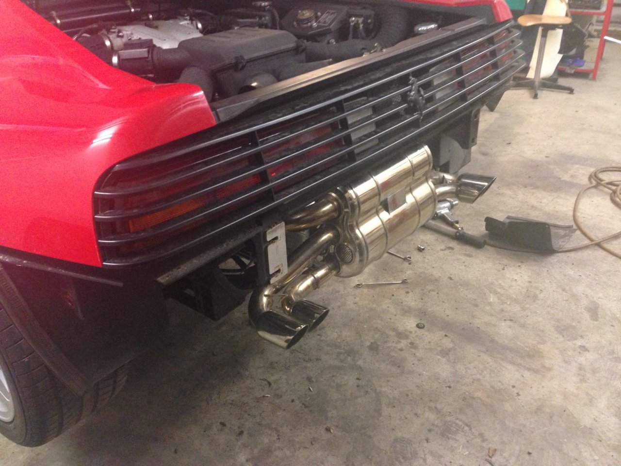

Heute wollte ich sie "mal schnell" verbauen. Aus mal schnell wurde jedoch eine gefühlte Ewigkeit durch nicht aufgehende Schrauben usw.

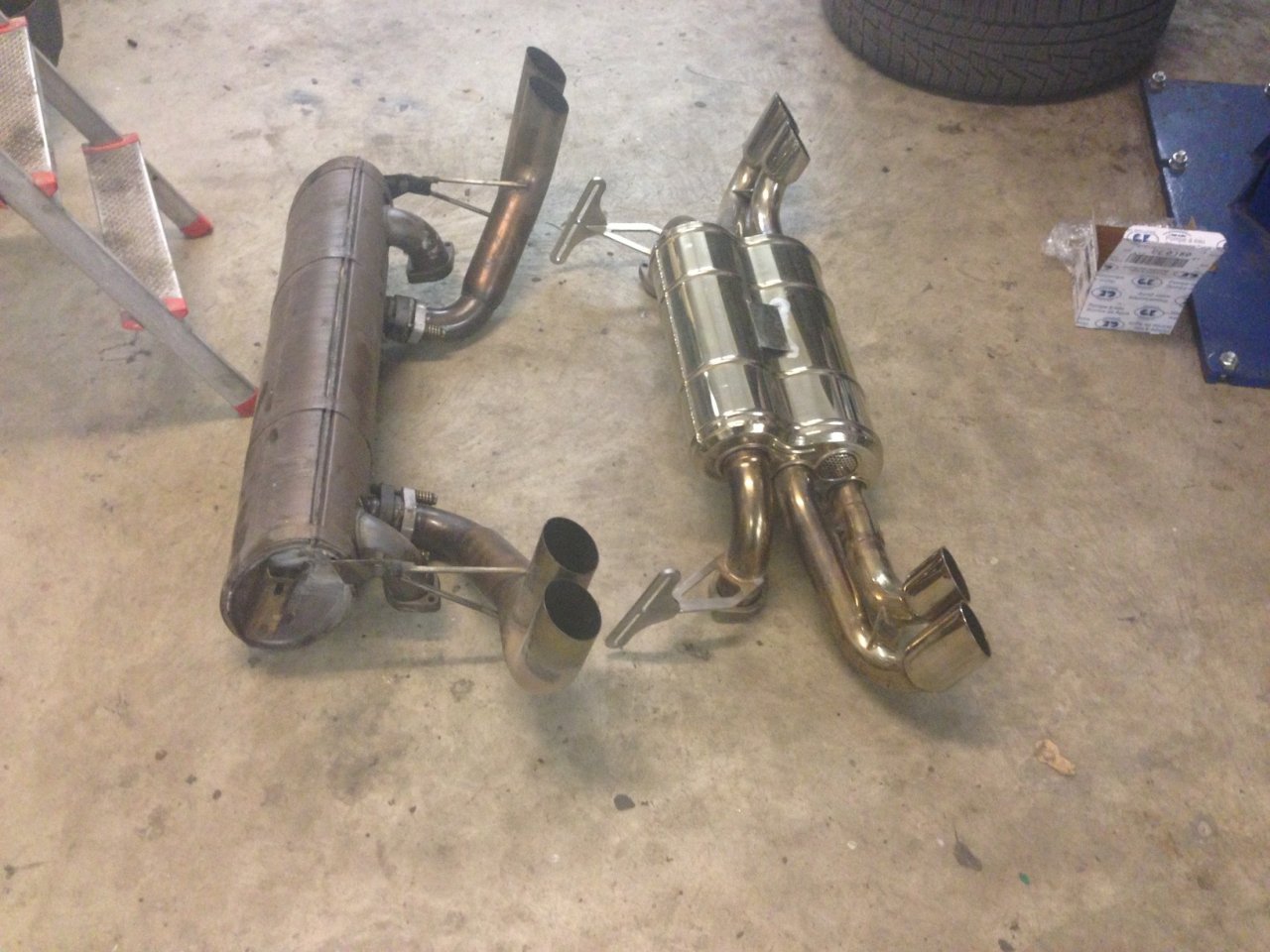

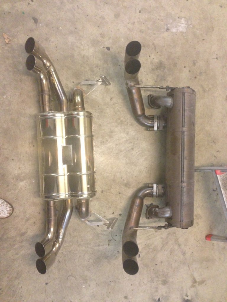

Aktuell habe ich ja die Fuchs Endrohr Lösung. Das heißt zweiter Endtopf entfällt - dafür dicke Fuchs Edelstahlrohre.
Die Lösung fand ich eigentlich vom Sound her sehr gut allerdings ist mir die Geschichte bei langen Fahrten auf der BAB mit etwas höherer Geschwindigkeit zu dröhnig und laut. Ansonsten war ich sehr zufrieden damit.
Außerdem hab ich über Antons Alphorn 3 hier im Forum nur sehr gutes gelesen.
Anyway - nach dem Einbau hab ich die Klappen auf volle Öffnung gestellt und ich erwartete also etwas lauteren aber harmonischeren Sound mit weniger Dröhnen obenrum.

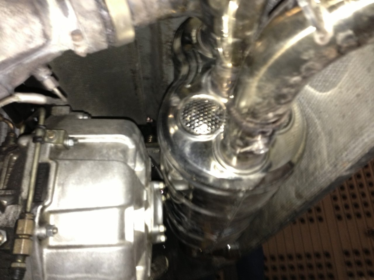

Ich bin mir immer noch nicht sicher ob die Capristo wirklich so nah am Kupplungsglöckli dranhängen muss? Siehe Anhang

Lediglich ist mir aufgefallen dass der Endtopf fast schon auf den Schrauben zur Kupplungsglocke aufliegt (max 1-2 mm Abstand.. eher weniger). Gehört das so?
Das ist so. Letztes Jahr hab am meinem F355 auch einem Capristo-Anlage montiert. Habe so wie bei dir nur ein paar mm Abstand zur Kupplungsglocke. Nach Rücksprache mit T. Capristo kein Problem. Er hat mir gesagt das der Auspuff an dieser stelle nicht sehr heiss wird und daher kein Problem.
:-))!Schoener Sound , sollte man aber mal von aussen hoeren den Unterschied, klingt fuer mich gar nicht mal so laut auf dem Video, vielleicht wil vom Innenraum aus .Meine Challenge Anlage ist viel lauterX-)X-)Gruss Franco
Laut Ferrai ist das so nicht OK, ich hatte genau das gleiche Problem mit der Tubi. Man darf eins nicht vergessen der Auspuff bewegt sich, nur mal so am rande gesagt.
Es gibt die möglichkeit den Auspuff einzustellen, oben an den Auspuffhaltern und unten am Kat. Kat lösen und kat etwas drehen und oben muss man schauen ob man hoch oder runter drehen muss.

der abstand zwischen esd und glocke ist bei der capristo anlage vollkommen normal.....1mm abstand im kalten zustand reicht aus.......dann hast du mind.2 mm im betrieb.
weiter rausziehen würde bedeuten das der esd an der stoßstange klebt. konstruktionsbedingt hatte ich auch bedenken.....wegen der enge ( bei fuchs und tubi ist deutlich mehr platz)
, aber nach gut 3 jahren und ca.20000km hat sich nichts zum negativen verändert.
