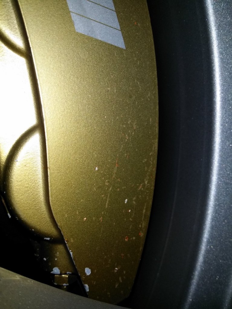

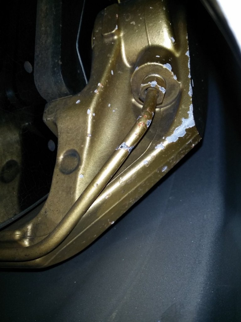

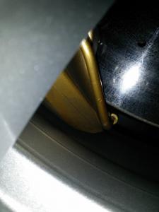

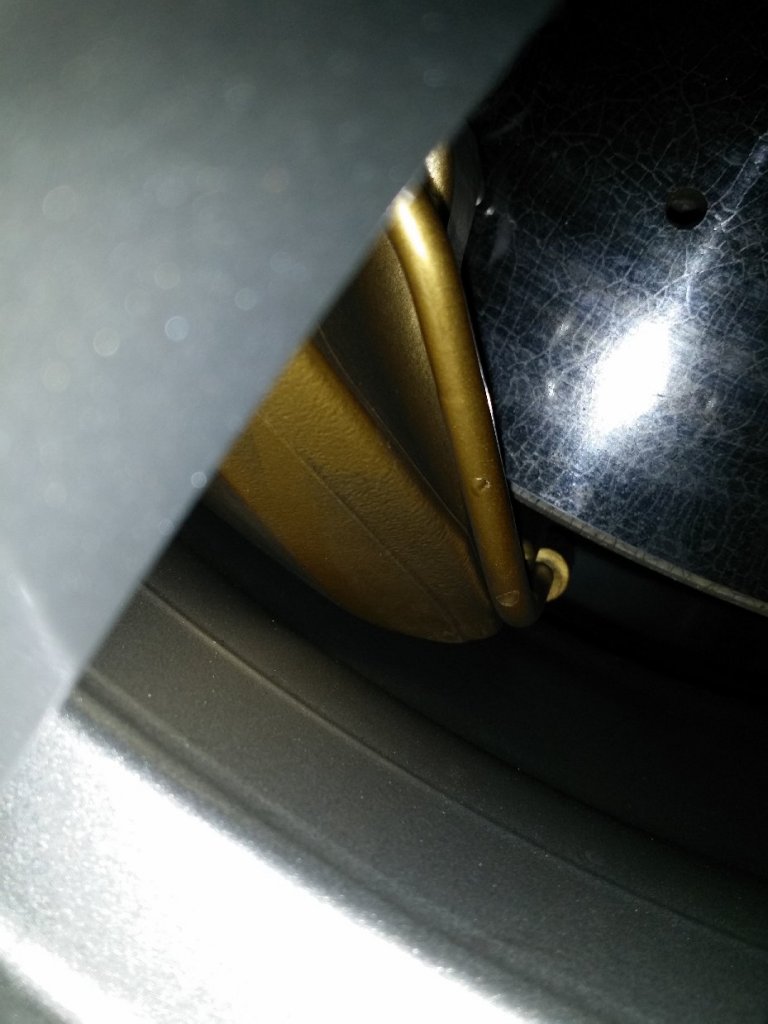

Bei meinem M5 F10 LCI löst sich die goldene Farbe vom vorderen Bremssattel der Keramik Bremsanlage. Links sieht es aus wie Steinschlag, aber die Felge kann keinerlei Schaden. Rechts blättert die Farbe an zwei Stellen ab.
Ich fahre nicht durchs Kieswerk und Rennstrecke bzw. Kiesbett hat er auch noch nicht gesehen.
In die Werkstatt geht er morgen eh schon mal wegen der schlecht eingestellten Spur.
Bilder anbei.

Hmmm, sieht entweder nach mangelhafter Untergrundbehandlung vor dem lackieren, oder nach äußerer Einwirkung aus!
Wie alt ist das KFZ denn, und wieviele KM hat es auf dem Buckel?
Ich glaube eher es liegt eher an der Farbe. :D
Er hat jetzt 14tkm nach 14 Monaten. Mal sehen was der Händler sagt.
Das sieht sehr eindeutig nach Steinschlag aus. Die Steinchen wirbeln in der Felge umher, das Alu wird dabei nocht beschädigt, die Farbe der Bremssättel jedoch schon.
