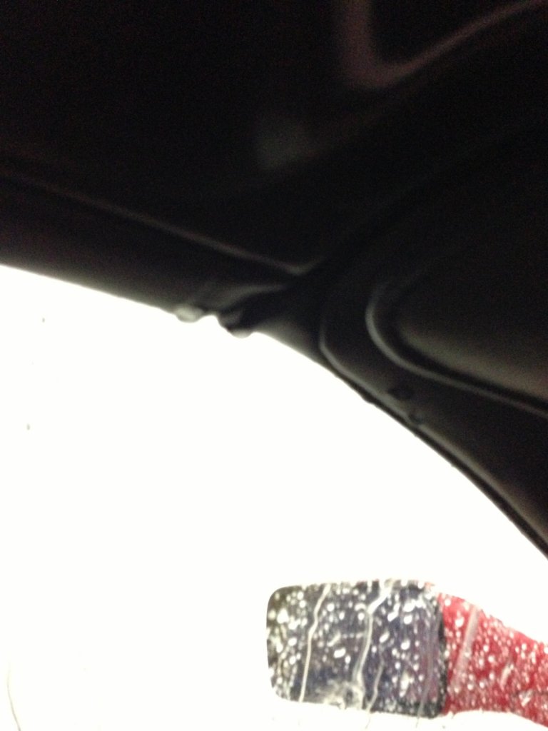

Hi,
nachdem ich am Ostermontag bei Sonne mein Rotkäppchen einfach rausholen musste waren danach doch einige Salzspuren zu sehen.
Ich bin dann mal in die gute Allguth Waschanlage und danach noch mit dem Hochdruckreiniger auf den Unterboden in der Waschkabine...
Leider ist mir dann erst mal aufgefallen WIE undicht mein Targadach ist. Klar - wenn man mit dem Kärcher draufhält ist jedes Dach undicht. Jedoch reicht schon leichte Wasserbesprühung - und es tropft nur an einer Stelle und zwar genau da wo das Targadach auf der A-Säule aufliegt.
Bei Regen tropft es dann konstant...
Ich vermute ich bin nicht allein mit dem Problem beim 348 aber die Suche hat nichts gutes gebracht.
Tipps?
Merci,
Max

Was helfen koennte ist eine neue Dichtung die noch flexibel ist und sich den Konturen besser anschmiegt. Ich bin mal mit einem 348 TS aus Italien bei Dauerregen heimgefahren und musste Tape über die Seitenscheibe und Windlauf kleben, damits einigermassen dicht bleibt. An der Tanke nur Kopfschütteln von den Leuten. Gefühlt ein 200T DM Auto und dann Klebeband ....

Das Problem ist bekannt und wurde hier im Forum vor vielen Jahren schon diskutiert.
Aber es ist Quatsch zu sagen, es gibt keine Abhilfe, bitte vorher erst einmal selbst mit der Materie beschäftigen.
Nothilfemassnahmen:X-)
U-Gummidichungsprofil auf die Seitenscheiben stecken.
Verbesserung::D
Exakte Justierung der Seitenscheiben, Justierung Befestigungsmechanismus Targadach
Abhilfe:O:-)
Austausch der Dichtungen. Und zwar die Megadichtung an A-Säule / Windschutzscheibenrahmen durch die Dichtung vom 355 ersetzen. Seitliche Dichtungen am Targadach erneuern und mittels der Schraube / Mutter hinten exakt einstellen.
Genau das habe ich im Winter gemacht, und siehe da, Dach ist dicht (Wasserflaschentest):D
Tip kam von Tony Capristo, von dem habe ich die A-Säuendichtung auch bezogen, danke dir Tony, :-))!
Aber hängt die Erwartungen nicht zuuuu hoch, einem Hochdruckreiniger hält kein Targadach stand...aber dem Regen !
Viele Grüße,
Holgi.

Nein, beim 348er ist es im Regelfall die Pressung Dichtung Targadach / Dichtung A-Säule...

Noch was anderes, aber auch bezüglich Targadach, bei meinem 348 MIT Targadach gibts auf der linken Seite zwischen 110 km/h und 125km/h ein lautes Pfeifen (Windgeräusch). Durch manuelles Heran- bzw Herunterziehen während der Fahrt reduziert sich das gen null. Es geht wohl nur um 1-2mm. Die Mechanik der Verriegelung ist nicht wirklich hoch technisiert, kann man mittels Stellschraube o.ä. was verstellen?
LG Andreas
@Andreas
Man kann an den Befestigungspunkten für die Dachverriegelung am Windschutzscheibenrahmen minimal justieren. Schraub' die mal ab und arbeite mit Unterlegscheiben. Evtl. sind ab Werk schon welche drin. Dies verändert im Millimeterbereich den Abstand des Befestigungspunktes zum Dach. Wenn du nun den Riegel vom Targadach einklinkst, kannst du so (Hebelgesetz...:D) etwas mehr oder weniger Anpressdruck erzeugen. Wenn das Dach dann beim Fahren durch die Verwindung ein Knarzen erzeugt, wars zuviel.O:-)
