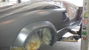

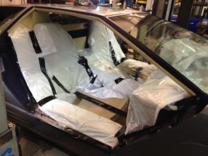

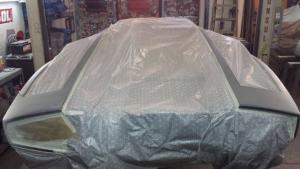

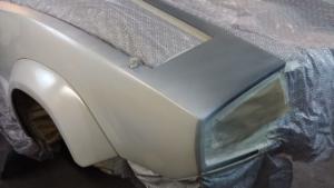

...Hm, matt steht ihm auch gut. Fast wäre man versucht ihn so zu lassen... Ausführliche Dokumentation wie der Weg dahin aussah folgt nach Quartalsende...

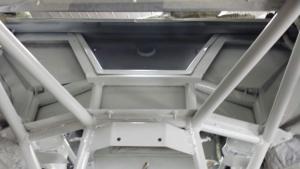

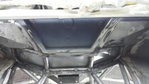

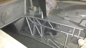

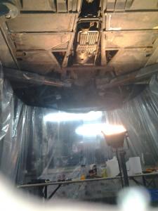

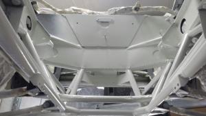

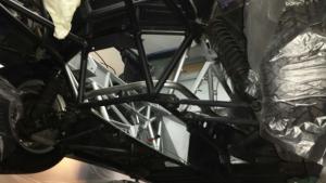

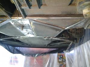

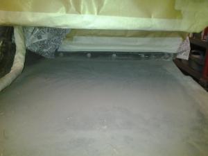

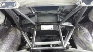

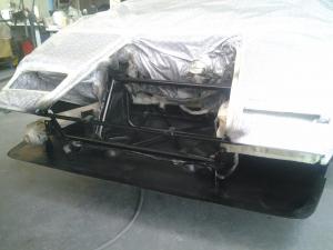

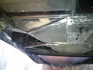

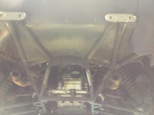

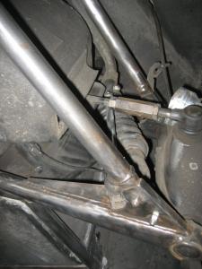

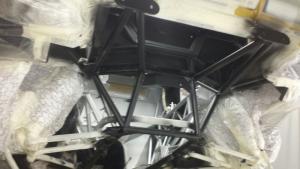

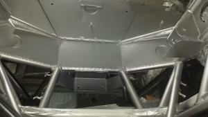

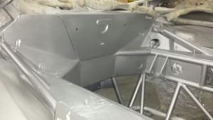

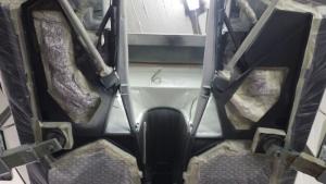

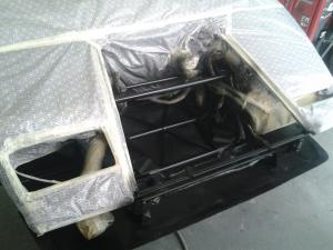

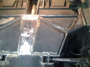

Wie versprochen einige Details zu unserer Restauration:

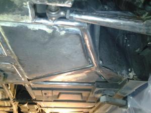

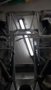

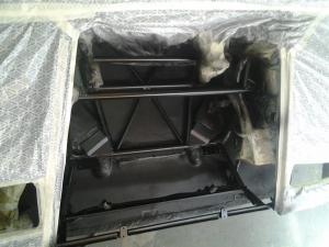

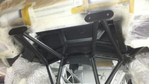

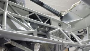

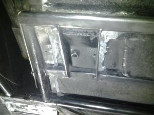

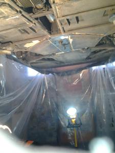

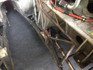

1.) Unterboden: leider fanden wir Korrosionen unter den Dichtungen von Gitterrahmen und GFK zur Karosse. Also mussten wir alle Dichtungen entfernen und fanden weitere Korosionsherde. Um den Überblick nicht zu verlieren haben wir den Gitterrahmen eingeteilt in Front/Mitte/Heck. Den Rost haben wir mit Drahtbürsten, Nylonschleifscheiben, Flex und Sandstrahlgerät entfernt. Zum Schluss haben wir das Fahrwerk gemacht. Alle Verbindungsstücke wurden sandgestrahlt. Den Unterboden haben wir mehrmals mit Verdünnung und Silikonentferner gereinigt und anschliessend mit einer Feinsprühpistole Sata mini jet und Fertan aufgetragen. Nachdem Fertan eingewirkt war (schwarze Verfärbungen) haben wir den Unterboden mit klarem Wasser gewaschen und eine Epoxid Grundierung aufgetragen (aktiver Korrosionsschutz, sicher ist sicher). Neue Dichtungen wurden mittels Kartusche gezogen und nach ca. 70 Stunden war der Unterboden somit zum Lackieren fertig. Die Entscheidung fiel für ein schwarz von Harley Davidson (vivid black). Das gleich Bild bot der Rahmen innen an der Front. Also auch da entrosten, reinigen, Fertan anwenden, EP-Grundierung auftragen und lackieren in vivid black von HD matt. Fortsetzung folgt. Bis dahin viele Grüße J

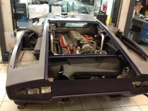

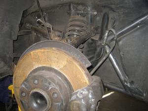

Wir haben ein bisschen was in der Reihenfolge geändert und es wird zuerst die Technik gemacht und dann die Lackierung fertig gestellt. Etwas mehr als "Öl reinkippen" gibt es doch zu tun, aber bisher haben wir
kein außerodentliches Problem gefunden.
Die Benzinleitung z.B. war tatsächlich gleich an mehreren Stellen undicht
(wollten wir sowieso wechseln).

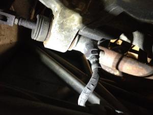

Die Antriebswellenmanschetten müssen gewechselt werde.
Der Vergaser müssen überholt werden.
Die Bremssättel müssen überholt werden.
Die Bremsscheiben müssen abgedreht werden.
Alle Wasserschläuche werden erneuert usw. Alles Dinge, die mehr oder weniger
klar waren.

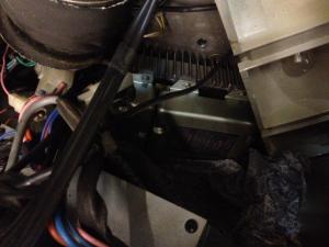

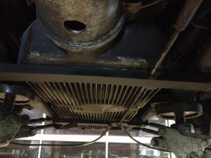

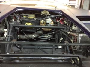

Das einzige bisher noch nicht geklärte Problem ist, dass die Antriebseinheit
komplett am Querträger aufliegt und zunächst keine gebrochene/gerissene
Motor/Getriebeaufhängung zu sehen ist...
Am Donnerstag soll er zum ersten mal gestartet werden:D
Das einzige bisher noch nicht geklärte Problem ist, dass die Antriebseinheit komplett am Querträger aufliegt und zunächst keine gebrochene/gerissene
Toller Fortschritt bei euch, bei dem Problem kann ich helfen, du musst die Motorlager seitlich ersetzen, die fallen zusammen.
Ausserdem würde ich in dem Zuge gleich alle austauschen, die beiden vorne am Getriebe wie auch die beiden hinten am Querrahmen, kosten keine Welt und sind lieferbar.
Wenn ein Antriebswellengelenk kaputt wäre, die vom Porsche 930 Turbo passen.

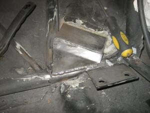

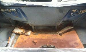

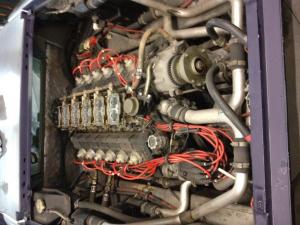

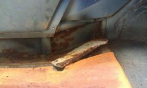

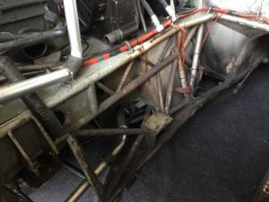

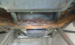

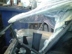

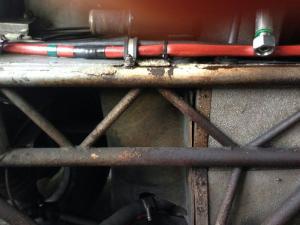

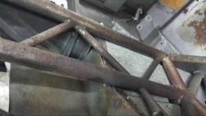

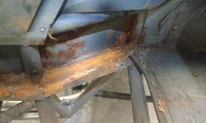

Nach langer Zeit mal wieder ein Lebenszeichen. Ich war so frustriert weil sich nach dem Ausbau des Motors gezeigt hat wie verrottet der Rahmen war, dass ich etwas die Lust verloren hatte. Anbei ein paar "vorher" Fotos. Ich muss im Nachhinein auch zugeben, dass meine ursprünglich Budgetvorstellungen total naiv waren. Die Nachher Fotos folgen...
trotzdem schöne Fotos :wink:
der Zustand ist auch nicht so ganz unüblich für Projekte dieser Art
