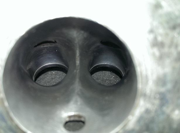

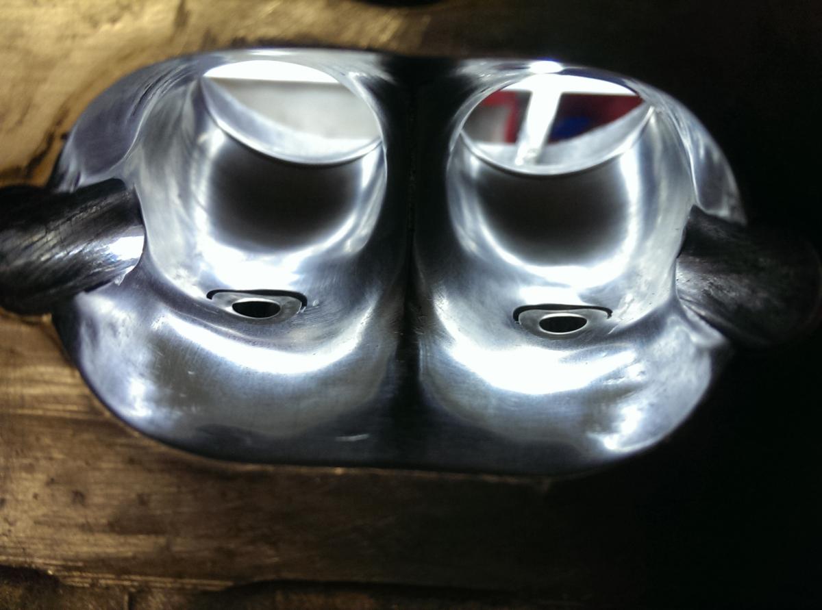

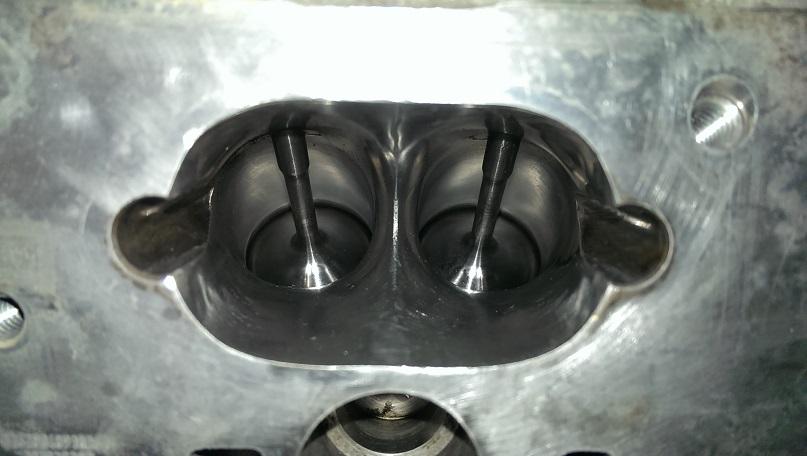

Jetzt geht es dem R8 V8 Motor an die Innereien > Kopfbearbeitung
Die Auslaßseiten haben mal richtig Potenzial verbessert zu werden.
Linker Kanal unbearbeitet
Rechter Kanal auf gleichmäßigen Querschnitt erweitert und geglättet

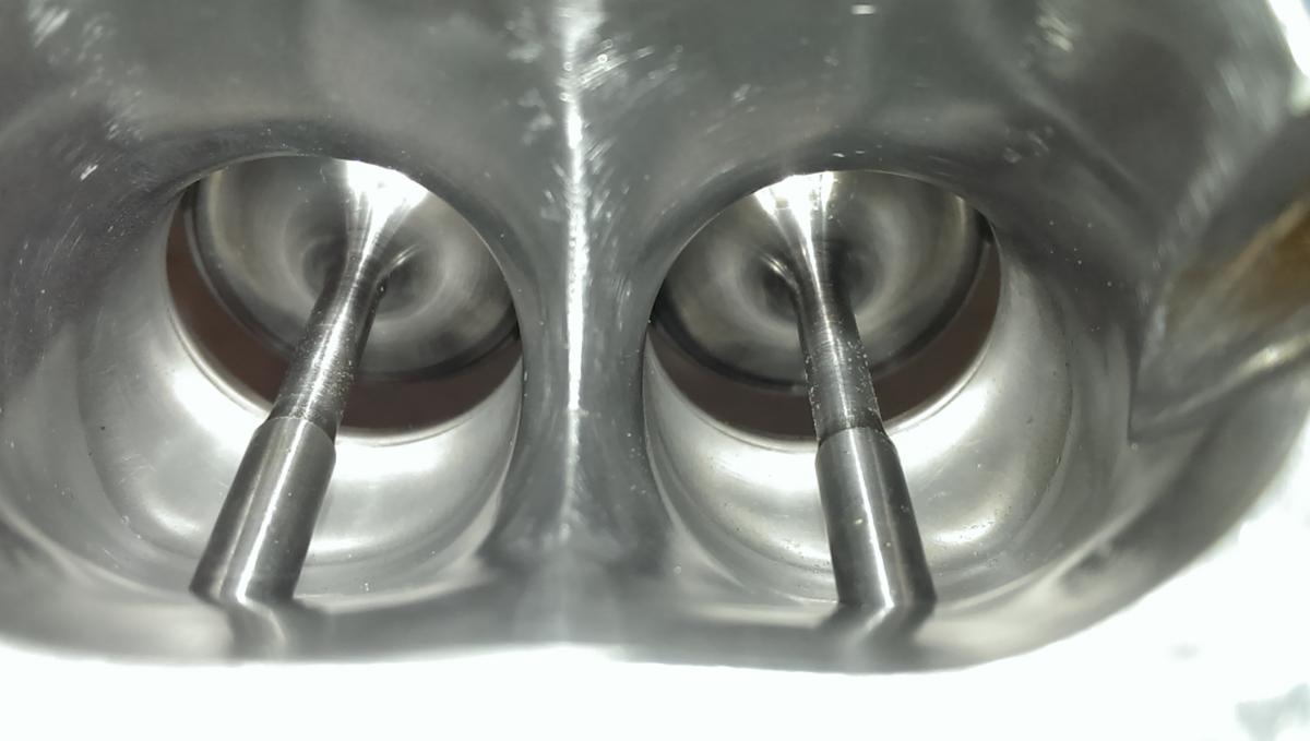

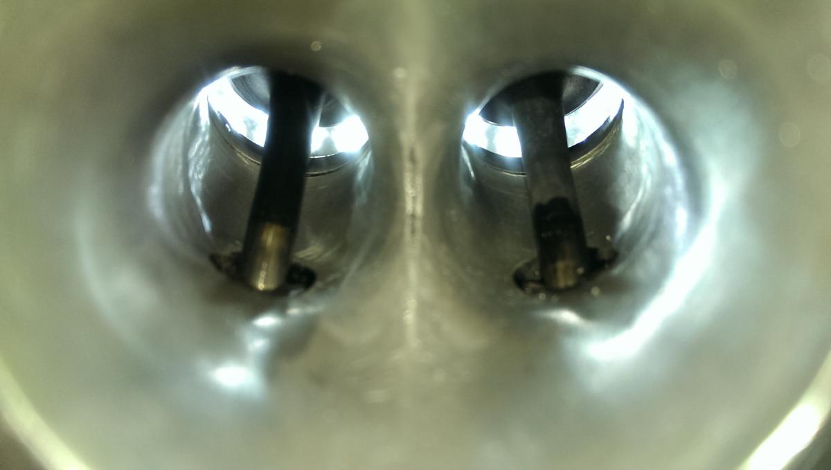

Die Einlasskanäle sind auch Verbesserungebedürftigt,
hier schon fast fertig bearbeitet mit Dünnschaftventil
Auslassventil Serie
Tom
Tom

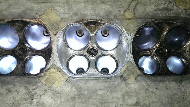

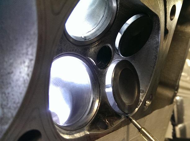

Kannst du bitte nochmal die Bilder online Stellen!? ??
Und was ganz wichtig ist, man muß die Maskierung beseitigen !
Bei dem Knal im Vordergrund ist die Maskierung entfernt,
dahinter wo der Schraubendreher drauf zeigt ist noch vorhanden.
Tom
Hallo Tom,
macht es nicht sowieso Sinn die Ecke der kompletten Quetschkante abzurunden?
Also so viel wie die Maskierung habe ich nicht weggenommen, werde ich wohl noch nachholen. Habe die Kante im Prinzip nur leicht "gebrochen".
Stephan

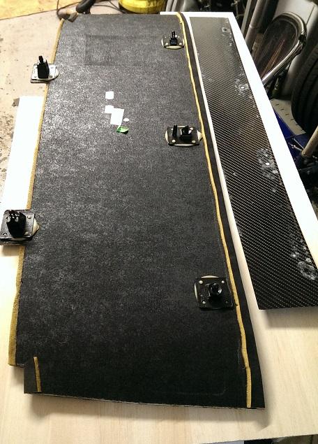

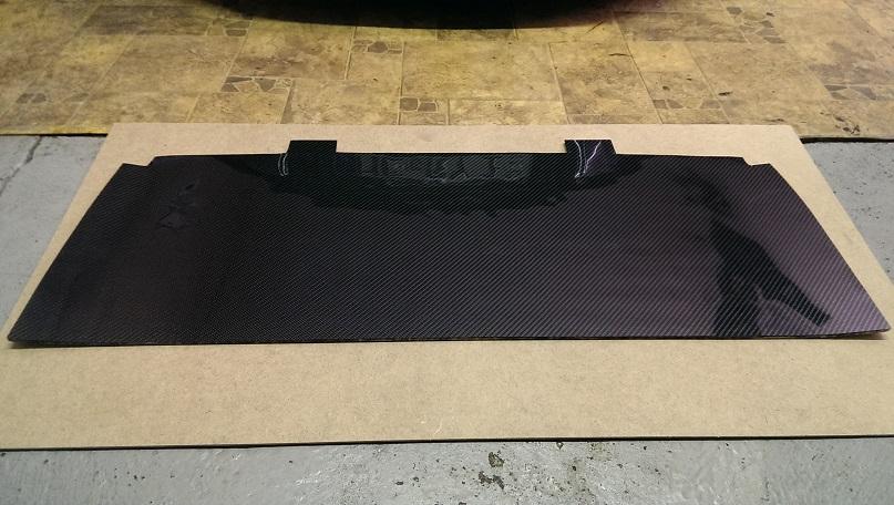

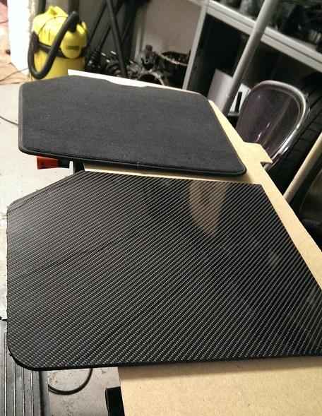

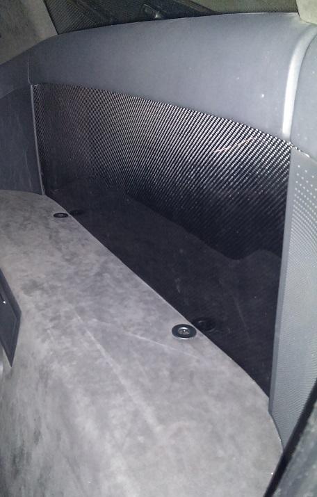

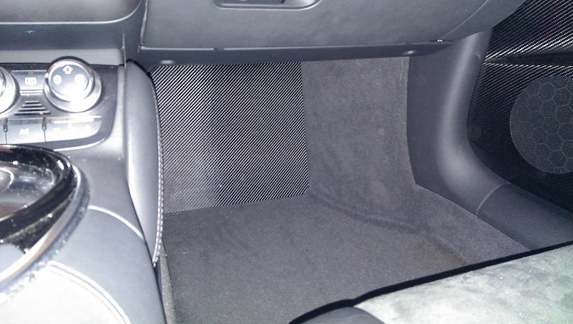

Im Innenraum habe ich mal ein bißchen Leichtbau betrieben.
Audi hat an zwei stellen als Grundmaterial Pressholzpappe benutzt und das mußte wech.
Ziel war es so leicht wie möglich stabil und optisch auch ansprechend.
Als Materialien kamen 5mm Balsa und 0,3mm Carbonplatten in Hochglanz zum Einsatz.
Gewichtsvorteil 1,1Kg zu Serie
Rückwand Serie

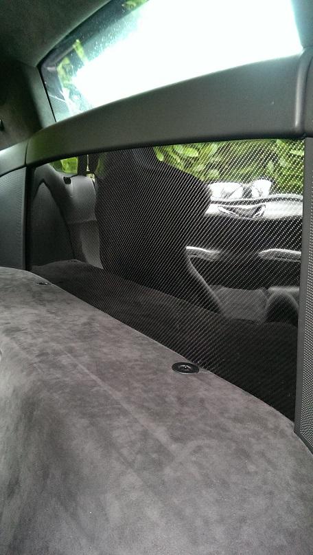

Abdeckung Fussraum Beifahrer
Eingebaut
Rückwand Carbon
Eingebaut
Tom

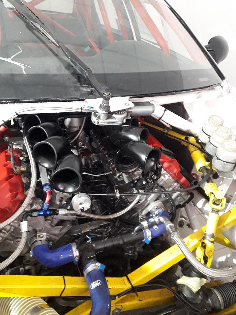

Hallo zusammen
Ich beschäftige mich auch einige Zeit mit dem Selben Motor
jedoch im Renneinsatz und umgebaut auf Sagrohreinspritzung und Einzeldrossel
