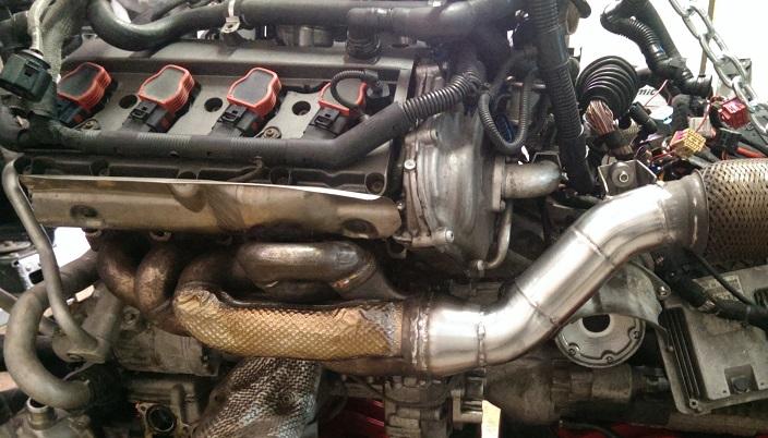

Hi
Eine kleine Vorschau zu den Krümmern
So soll,s werden
Krümmer alter Stand
Wechsel der Einlassnockenwellen
Tom
Hi
Krümmer sind fertig angepasst :D
Perfekt würde ich sagen, besser geht es nicht.
Insgesamt 8 Stunden haben wir dran gesessen um die Biester passig zu bekommen.
Dellen in der Verrohrung, die beim RS5 nötig sind, haben wir auch raus genommen.
Das was noch fehlt sind die Anschlüsse für die Lambdasonden.
Tom

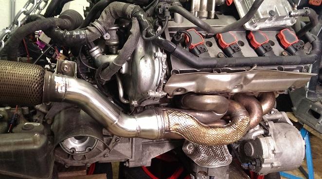

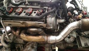

Ich dachte ja ich bin mit dem R für den Saisonstart fertig, aber Pustekuchen.
In unserer Watseppgruppe kam gestern das Thema klemmende Abgasklappen hoch
und hier viel mir ein, das ich noch welche liegen habe, die man verkaufen könnte.
Also zum Verkauf angeboten aber ohne Erfolg, man gut.
Zum frühen Abend, beim Rauchen schnappe ich mir eine Klappe und maß den Durchmesser
und stellte fest, das diese Klappen kaum Strömungswiederstand bieten. ( 59mm Durchmesser innen durchweg, Bild 1 u. 2 )
Heute morgen kam mir die Idee, die eine V10 Abgasanlage zu messen, da diese identisch ist
mit meiner verbauten Spezialversion. ( 51mm Querschnitt bei 60,3mm Rohr, letztes Bild )
Die darin verbauten Klappen haben mir schon immer missfallen, da zu klein und Kanten,
die die Strömung behindern. ( letztes Bild )
Kurzum die Karre wird noch mal zerlegt, größere Klappen rein und weitere mögliche PS werden mobilisiert.
Tom

Schnall ich da jetzt etwas nicht? Die Klappe mag ja strömungsoptimierter sein, aber was ist mit den Wänden aufgrund des kleineren Durchmesser's, da gibt es doch heftig Rückstau?

Dito, ist das ne optische Täuschung?
Hi
Das täuscht optisch Blickwinkel ! das Rohr hat vor und hinter der Klappe 59mm innen
wenn ich aus allen vier Himmelsrichtungen aus der Mitte heraus Bilder machen würde,
sähe man das im Rohrdurchmesser durch die Klappen, sowie davor als auch dahinter,
kein Hindernis ist.
Das geht aber nicht weil, der Krümmerflansch an der Abgasanlage solche Bilder nicht zulässt.
Tom

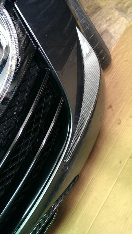

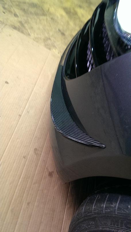

Hi

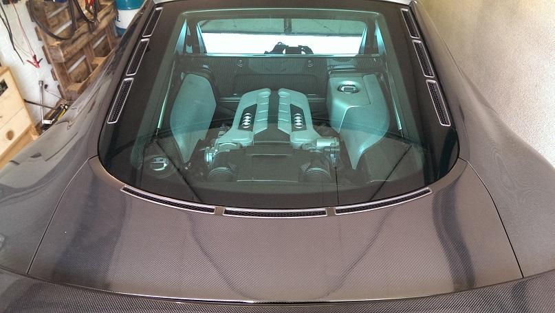

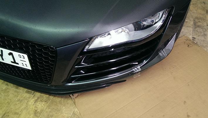

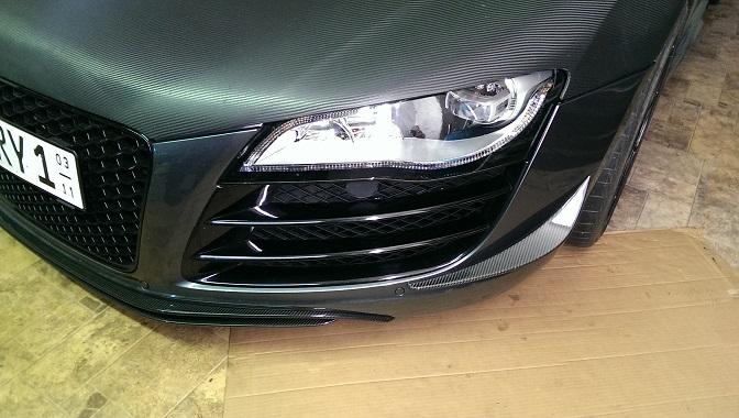

Mal was für die Optik > Carbon Frontflaps.......... richtig chic zum Daytonagrau :)
Tom

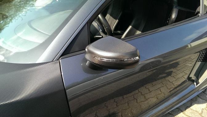

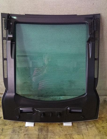

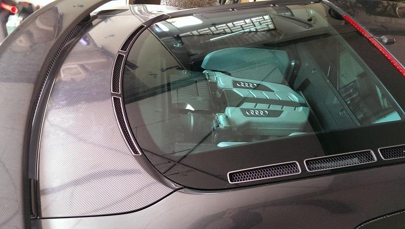

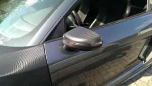

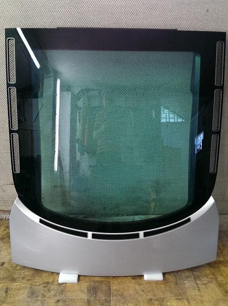

Die letzten Wochen waren echt aufregend.
TÜV Eintrag gab es für Abgasanlage, Carbon Türverkleidungen und der AMG Sitze
Dazu gab es noch einen Satz Carbon GT Spiegel und auch eine GT Heckklappe seit gestern.
Tom
Leichtbau konsequent umgesetzt?
Welche Gewichtsersparnis hat das Auto vom Ausgangs-Serienzustand bis heute ?
Ist die Haube Carbonfolie?
Ich meine die vordere Haube!

vor 3 Stunden schrieb tollewurst:
Hi
Auf der Vollcarbon Frondklappe ist eine Folie in Carbonoptik drauf.
Ich nenne es mal "Steinschlagschutz" 8-)
Tom
vor 4 Stunden schrieb TomSchmalz:
OK, das lassen wir gerade noch so gelten. :D

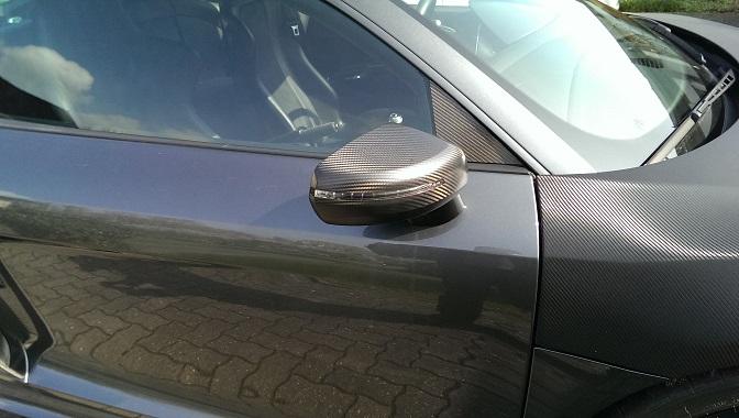

Hi
So fertig mit Carbonfolie für,s erste
Tom

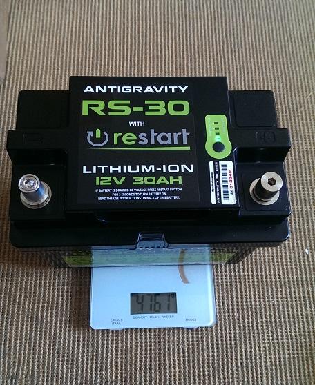

Da sich die Voltphreaks VPR-S40 vor ein paar Monaten durch einen selbst verschuldeten Kurzschluss
unbrauchbar gemacht hat und eine Reparatur zu teuer kommt ( Transportkosten USA hin und zurück ),
gab es nun diesen preiswerten Kandidaten aus den USA.
Die Ladezustandsanzeige die per Tastendruck aktiviert wird ( vier blaue LED ) gefallen mir besonders.
Tom
Wo liegt der preislich?
Hi
Mit allem, Zoll Einfuhrsteuer Wechselkurs Transport, bei 950,- Euro

Wieso keien Liteblox ? Leichter und preislich identisch
