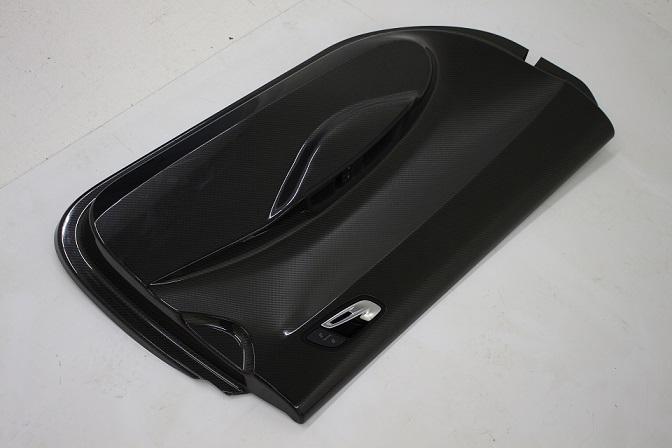

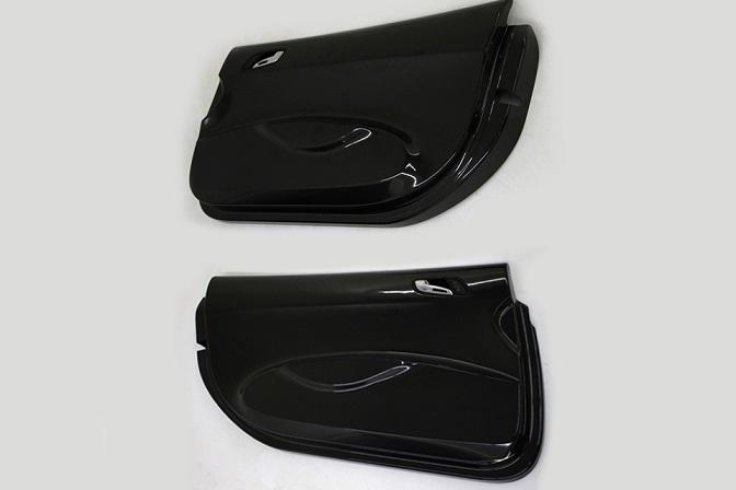

Hi

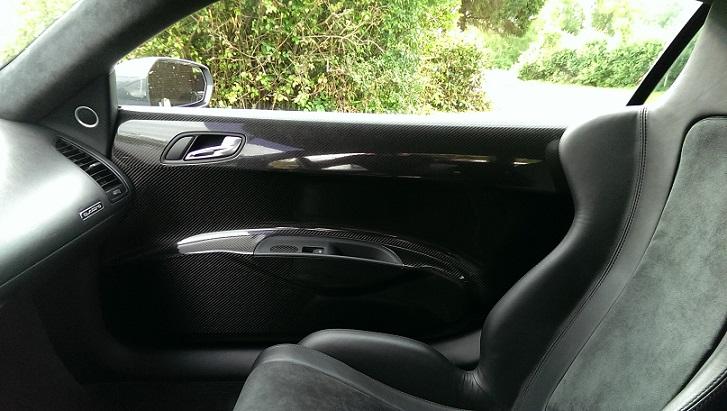

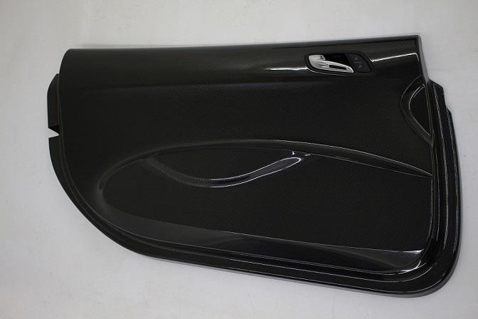

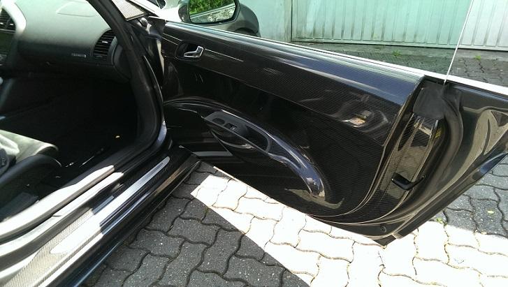

Hier hies es nur kaufen, nicht überlegen
Ein Satz Vollcarbon Türverkleidungen original Audi R8
Tom

Hi
Es ist vollbracht
Noch passende Lautsprecherblenden organisieren und Löcher dazu, fertig.
Gewichtsvorteil > 3Kg
Tom

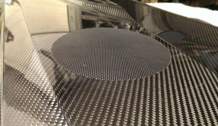

Hi
Der Seriengrill war ja schon immer hässlich, darum jetzt dieser, super Optik find ich 8-)
Tom

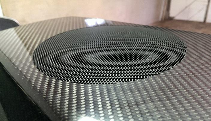

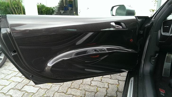

Hi
Nach Stunden der Arbeit ist es geschaft, Lautsprecherblenden bündig un die Carbontürverkleidungen eingepasst,
Tom
Tom, das Loch verstehe ich ja---Gewichtsersparnis---:-))!
Aber das dann gleich wieder mit den Metallgitter-Blenden zu konterkarieren?---:P
Und nun sag bitte nicht, das dahinter noch sauschwere Lautsprecher stecken? :-?
P.S.: Abgesehen davon, die Arbeit sieht mal wieder sehr, sehr sauber aus! :-))!
Hi
( oh man meine Rechtschreibung .......)
Nix Metallgitter, billige Golf/Polo Kunststoffblenden
Lautsprecher sind Serie und komplett aus Kunststoff mit wenig Magneten.
Tom

vor 3 Stunden schrieb TomSchmalz:
Tom
Tom, Tom, Tom, du hast doch nicht etwa in Deinem Rennwagen ein Multimediasystem...etwa noch mit Navi und Handyhalterung?;)
Titanschrauben... und dann das? Das sind doch gleich echte Kilos...
vor 14 Stunden schrieb tollewurst:
Finde ich mal konsequent. Wie sieht es mit derFestigkeit aus? Titanschrauben entsprechen ja ca der Festigkeitsklasse 8.8 und Fahrwerksschrauben sind meist >10.9
Hi
Aufgrund der Konstruktion, Radnabe, Radlager, Radlagergehäuse im Achskörper, sehe ich keinen Nachteil
durch Verwendung einer Titanschraube Gerade 5, anstelle eine Stahlschraube.
vor 12 Stunden schrieb Kai360:
bearbeitet vor 12 Stunden von Kai360
In der Tat befindet sich das schwere RSN-E Navi samt Soundverstärker mit 11 Lautsprecher noch im R8,
das muss sein, erstens wegen Musik, zweitens wegen fahren nach dynamischer Navikarte.
( der Subwoofer wurde ausgebaut > 3Kg )
Allerdings sind die Steuergeräte für Handynutzung sowie der CD-Player entsorgt.
Telefonieren tue ich nicht wenn ich Auto fahre und CD habe ich vor dem Ausbau auch
lange nicht mehr gehört, hier tun es die SD Karten.
Tom
Tom, Tom, welch ungenutzes Potential...
und nun sag bitte nicht dass der Bolide auch noch Klima hat...
Zusatz: Aber wahrscheinlich ist Dir der simple Ausbau dieser Komponenten schlicht zu einfach und schnöde! :-))!
Hi
Der Gedanke war ja mal da und laut technischen Zeichnungen sind es 13Kg.
Wobei diese keine gewogenen Angaben sind und durchaus höher ausfallen können.
Da ich in der Fahrsaison nicht immer alleine fahre gibt es den Beifahrer
der klimatisiert sein möchte, geht also nicht.
Tom

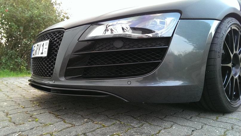

Hi
Wie das den mal so ist, wenn man lange Weile hat, man durchstöbert das Internet und
findet was interessantes, einen Satz leichte Carbon Seitenschweller zu unter 1,5Kg das Paar.
In Serie aus Kunststoff, sagt die Zeichnung 1,93 Kg das Stück und die Rieger Schweller die draufgesetzt
sind bestimmt auch noch mal 1-1,5Kg je Teil.
Ohne Rieger Seitenschweller sieht auch der Rieger Frontspoiler etwas verloren vorne aus
und somit müsste man den original Carbon Frontspoiler vom GT/LMX ( 1kg ) verbauen.
Passig in der Zeit dazu gab es den Spoiler mal richtig günstig und Neu :)
Die original Kunststoff Spoilerlippe ( 0,7Kg ) und der Rieger Frontspoiler dürften zusammen
auch 1,5-2Kg wiegen, welches im Paket zusammen dann eine Gewichtseinsparung von 5-6Kg bringen könnte.
Tom
Hi
GT Frontspoiler ist verbaut ( 1,2Kg ) > der Rieger Spoiler + Serienteil 2,4Kg
Tom
