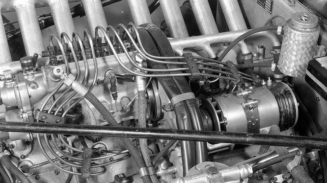

schon die ersten einsprizer in der F1 waren direkteinspritzer !
56917f741362a_M196ausW196RFormel1und300S

vor 9 Minuten schrieb planktom:
nö!
Von wann ist der denn? :-D
War die damals schon elektronisch? ;-)
So weit wollte ich nicht in der F1-Geschichte zurück gehen ;-).
Geht ja hier um die Zeit wo es eine Kamera in einem Saugrohr geben konnte :-).

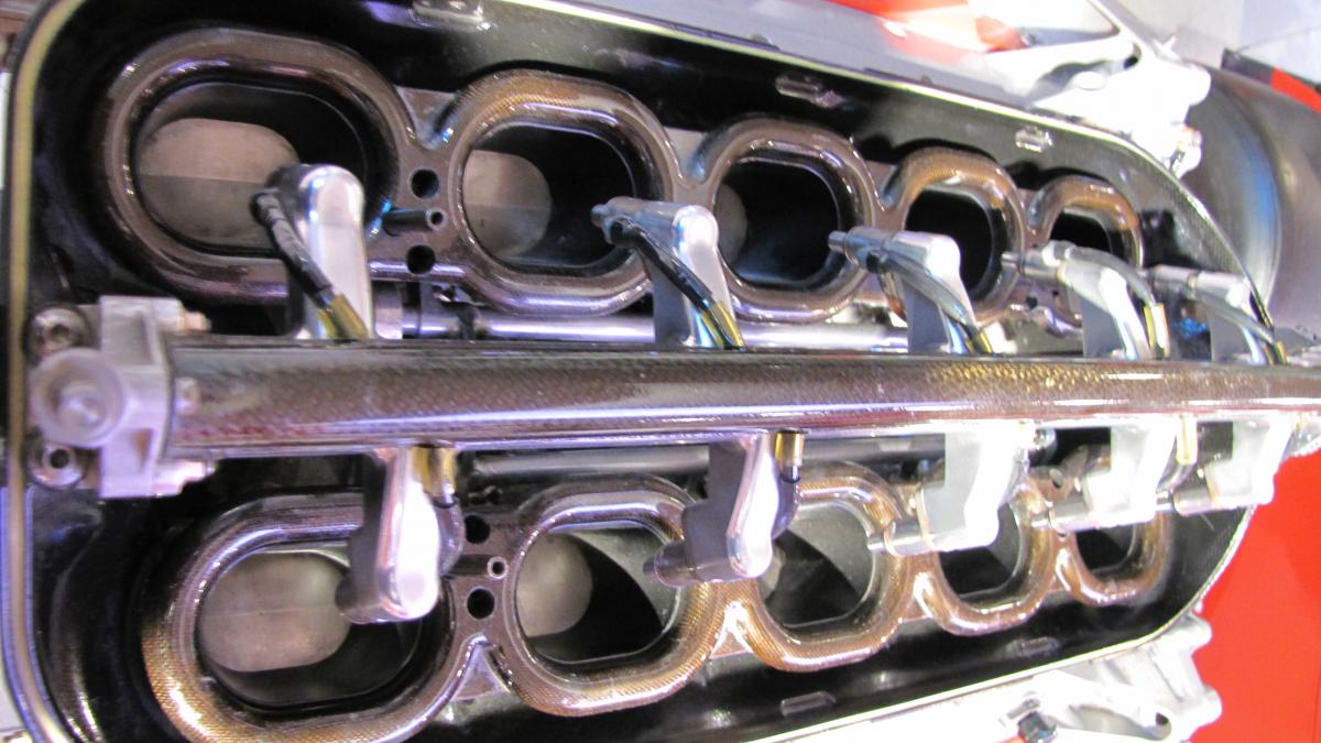

Aus dem Ferrari museum, selber gemacht. Genau welchen motor das war, weiß ich leider nicht mehr. Hab einige bilder mit den aufgesetzten einspritzrails gemacht.

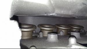

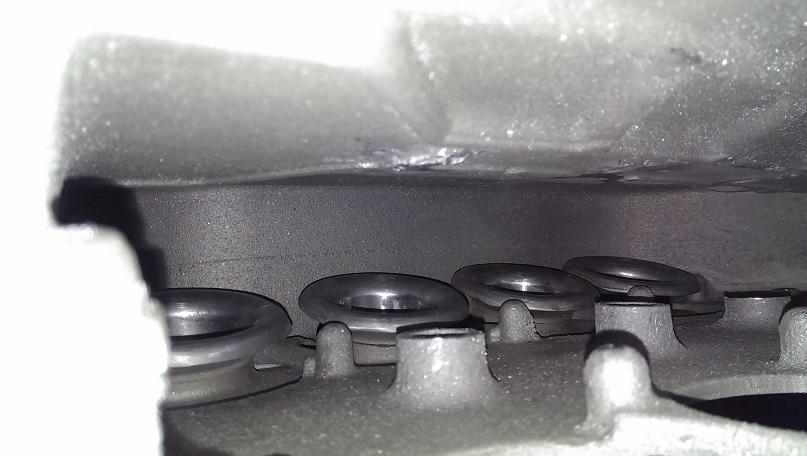

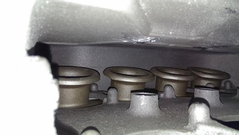

Der Sammler an sich finde ich schon sehr groß und damit die Luft besser in die Tube gelangt,
sind die Schwingrohre eben gekürzt.
Vorteil der Kürzung eben auch höhere Nenndrehzahl.

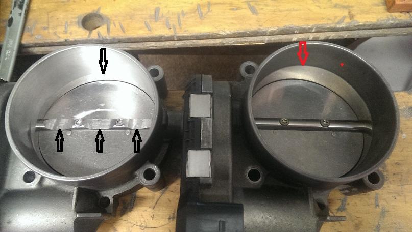

Nachdem nun das Saugrohr fertig und montert ist, sind nun die Wellen der Drosselklappen dran.
Der Querschnitt mit abfräsen der Wellen ( beidseitig ) bringt nun 8% mehr Querschnitt und das versetzen
der 82mm Bohrkante ( roter Pfeil ) unter der Drk. Welle mit leichten aufweiten, dürfte den Zugewinn an
Querschnitt bestätigen.
Das liest sich als nicht gerade viel, aber in Zahlen schon anders.
Drosselklappe Serie mit 82mm Bohrung abzüglich der 9,5mm Welle genau 4500mm²
Reduzierung der Welle um 50% ( inkl. das versetzen der  Bohrkante ) zu 390mm² sind 4890mm²

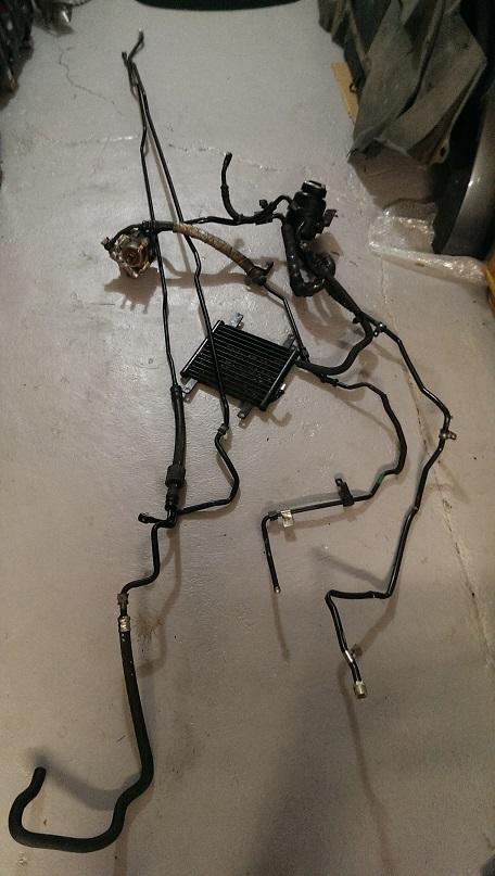

Hi
Habe selbst verständlich vor dem Entsorgen der Servounterstützt das ausprobiert !
Mit Abbau der Motor Cw Verkleidungen kommt man an die drei Schrauben der Servopumpe, rückt die Pumpe aus deren Sitz und entnimmt die Antriebswelle dieser. Alles wieder fest schrauben und schon fährt man ohne Lenkunterstützung. Nachteilig ist das noch befindliche Servo Öl welches die Lenkung erschwert, das ist so wenn der Motor aus ist und im Stand lenkt. Ohne Öl ist die Lenkkraft geringer.
Tom

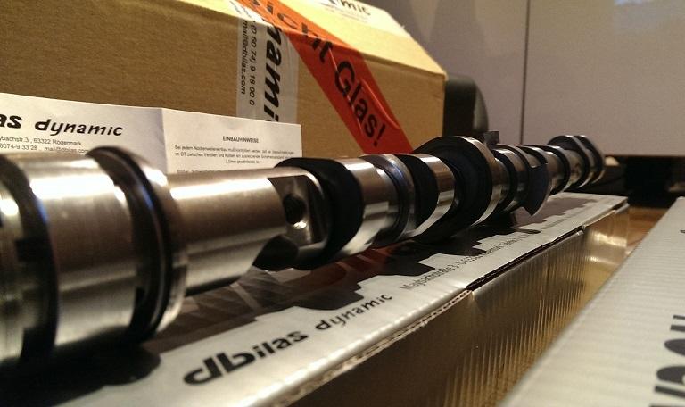

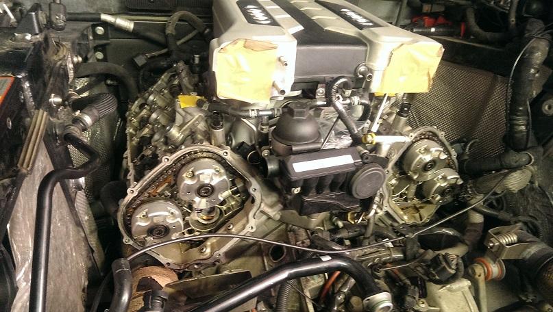

Gestern sind die umgeschliffenen Einlassnockenwellen eingetroffen
und heute den Motor zerlegt, das in den nächsten Tagen der Wechsel durchgeführt werden kann.
Tom
Hi
Der R8 ist wieder zusammen gebaut.
Motor läuft tadellos, kein unrunder Leerlauf oder klappern aus,m Ventiltrieb,
In wie weit die Nockenwellen die Leistung steigern wird sich zeigen.

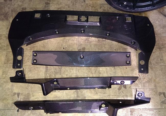

Zwischendurch habe ich mir mal was "gegönnt" :D
Innenverkleidung der Heckklappe aus Carbon, sehr schön
und auch vom Gewicht etwas über 1Kg leichter.

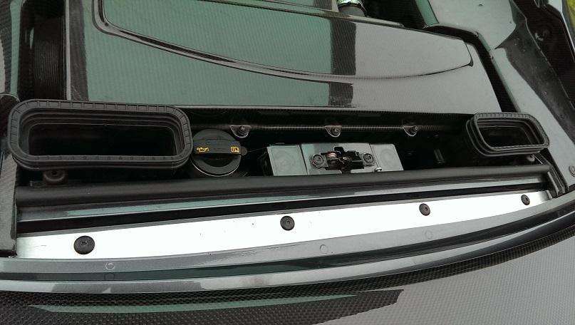

Damit es im Motorraum nicht so nach gebastel aussieht, habe ich mir die
Gummihutzen für die GT Luftkanäle gekauft.............
Jetzt noch das "Natur-Aluminium" gegen eine Carbonplatte tauschen, dann
ist das Perfekt.
