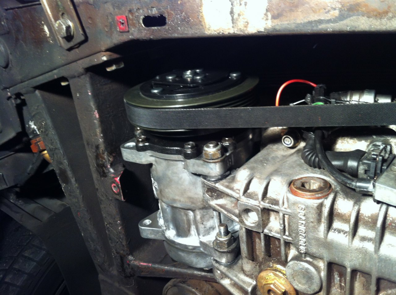

  • Neuer Klimakompressor/Trockner

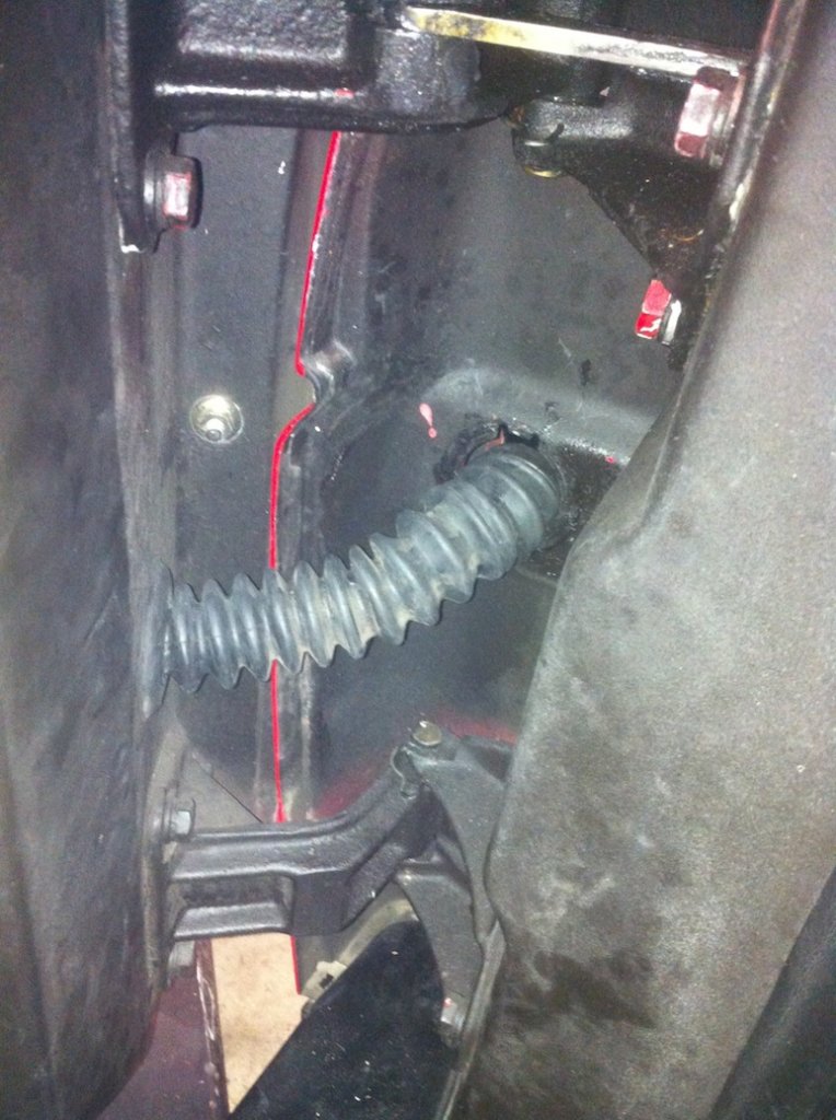

im Bereich der Elektrik könntest Du die Kabelbäume der Türen mal genauer unter die Lupe nehmen: dort gammeln gerne am Stecker zur A-Säule die einzelnen Kabel von den angecrimmten Buchsen ab. Davon ist eigentlich jeder 348 betroffen, führt dann zu Problemen mit den Fensterhebern, Zentralverriegelung usw.

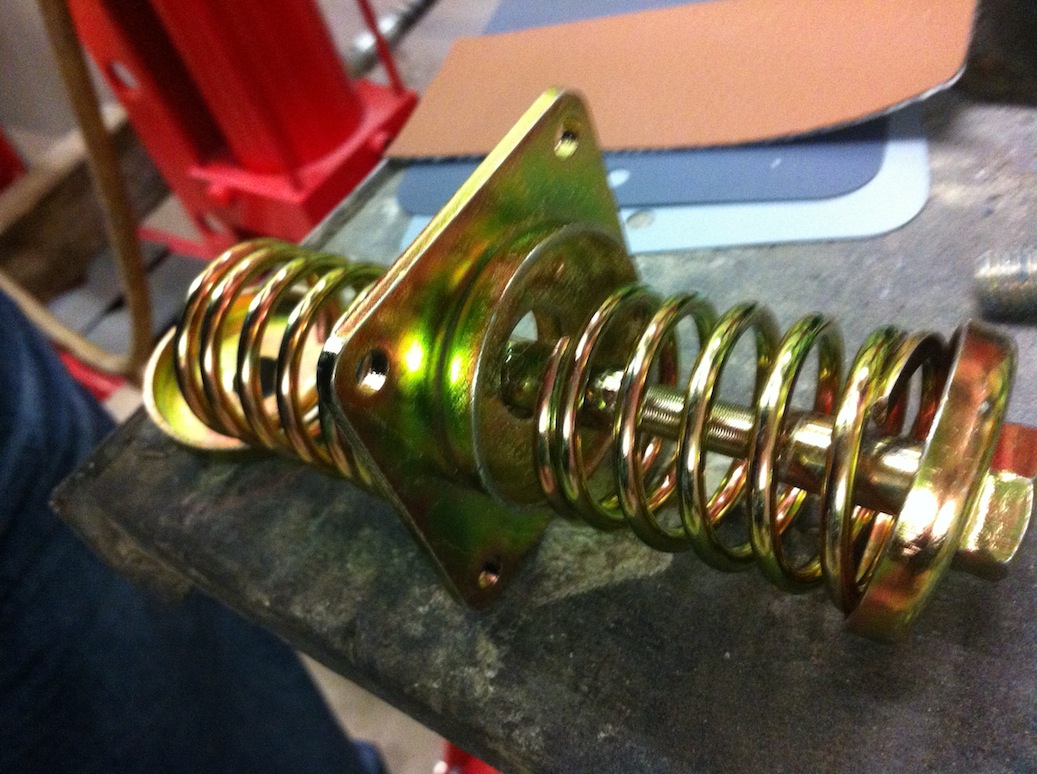

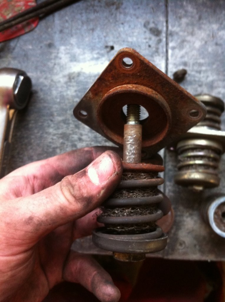

Ich vertreib mir die Zeit mit Schönheitsreparaturen... die Auspuffhalter waren etwas rostig. Also mal fluchs ausbauen, sauber machen und ins Zinkbad schmeißen lassen. Sieht doch gleich schöner aus :)
Sehr schön, besser als neu.
Sieht aber eher nach gelb chromatieren aus. Ist ein etwas anderer Prozess als Verzinken.
Kann man das mit der Hand auch machen?:)

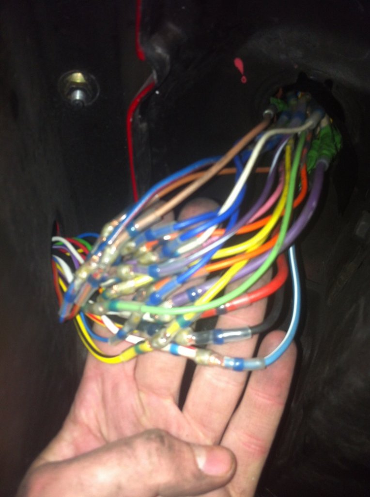

Hallo nostra,
Da hier ja im Winter die HÖLLE los ist im Forum ;) langweile ich euch mal mit meine Updates...

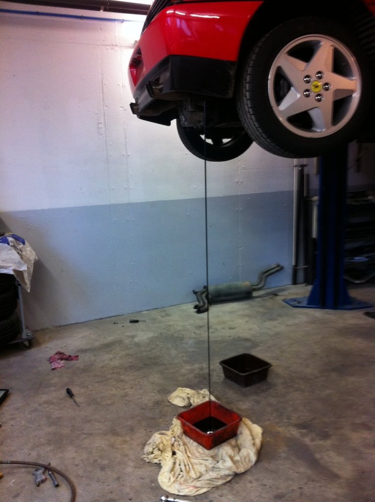

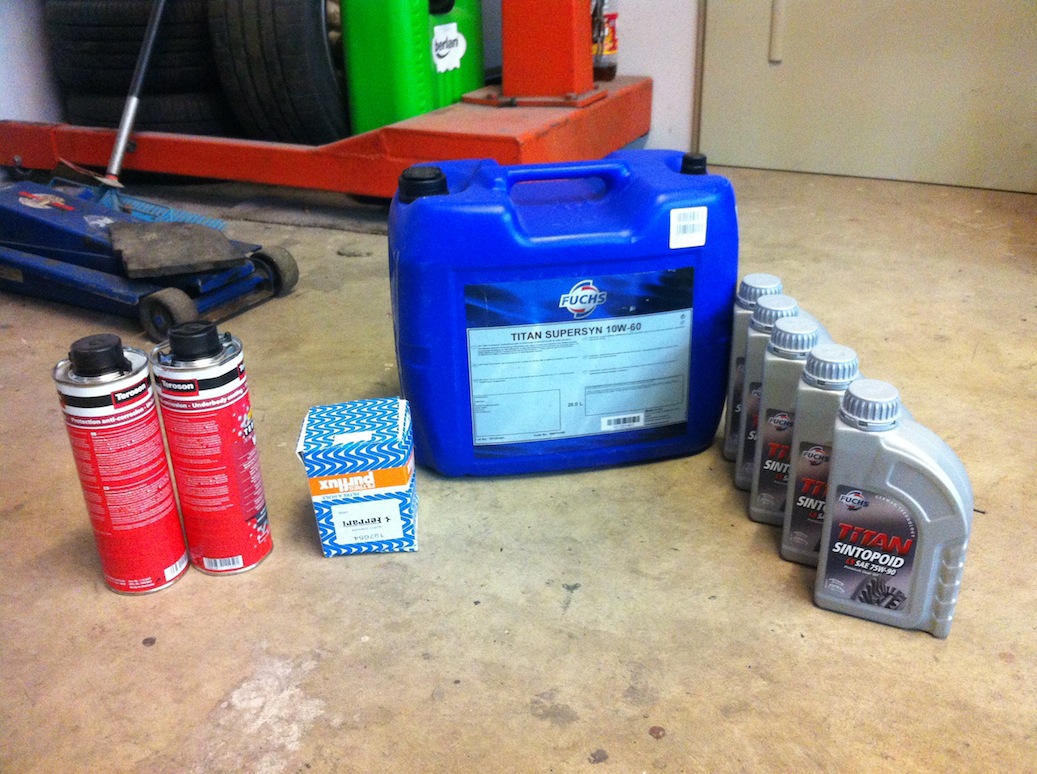

-Motor und Getriebeölwechsel.
Beides Fuchs Titan. Das Getriebe schaltet sich viel weicher im kalten Zustand. Kann das allerdings nur auf den paar Meter zwischen Garage und Werkstatt testen. Sollte sich das weiter bewahrheiten melde ich mich noch mal. Das Fuchs 75W90 ist nämlich um einiges günstiger als Redline - und ich persönlich schwöre auf Fuchs Öle.

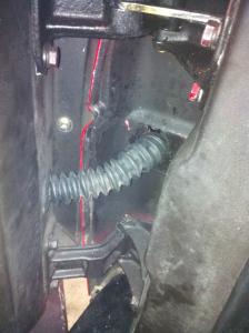

-Türkabelbaum
Jaha... an meinen Fensterhebern kamen auch nur noch 5V an ... MEGALAHM! Dazu kommt dass beim betätigen der Fensterheber auch gern mal die ZV mitgeschaltet hat. Im Stecker selbst waren diverse Kabel abgerissen und haben schön mit den anderen die daneben waren "Kurze" produziert.
Da ich diese Stecker einfach eine Fehlkonstruktion finde hab ich sie einfach entfernt und schön mit Löt/Schmelzverbinder ersetzt (die gleich den Schrumpfschlauch integriert haben). Darüber einen großen Schrumpfschlauch und den normalen Schutz.. und tada. Alles funktioniert wieder einwandfrei, Fensterheber gehen flott... Hat mich allerdings auch zwei ganze Nachmitttage und Abende gekostet

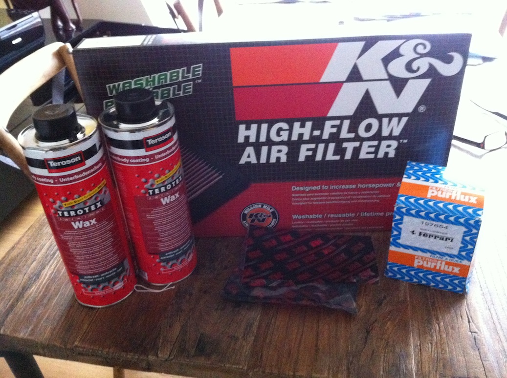

Unterboden mit Teroson Wax ausgebessert wo nötig, Hohlräume mit Fludifilm (love it) vollgespritzt
Dazu gabs noch nen neuen Luftfilter, natürlich Ölfilter und weitere Kleinigkeiten

Hi nostra,
du bist leider noch nicht fertig. Bitte noch die Felge (n) tauschen, sind von der Laufrichtung falsch rum.:wink:
Gute Sache mit den Schmelzverbindern. Das werde ich auch mal in Angriff nehmen. Aber nicht mehr in diesem Winter. Jetzt will ich faaaahhhhhren !:-))!
