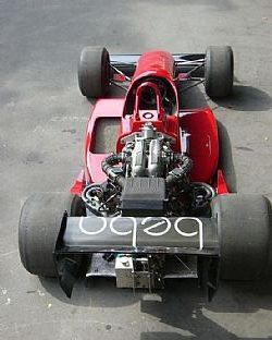

Ich stell mir das so vor:
Zwischenplatte mit Thermostat,
2 Schläuche zum Zusatzölkühler.
Hier gibt es viele Angebote mit vielen Gewindegrößen. So soll es werden.
Der Ölfilter purflux 197 654 soll wieder zu verbauen sein.
Mir fehlt das Gewindemaß vom purflux.
Wegen dem Adapterstück.
So

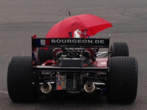

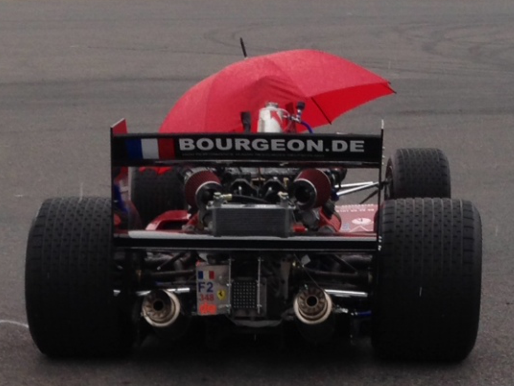

hab noch ein besseres Bild gefunden,
der Zusatzkühler soll mittig vom Heckflügel verbaut werden.
Das Thermostat soll mich entlasten beim Kontrollieren der Temperaturen.
Ölkühler hat mein Reynard nämlich keinen. Kühlung erfolgt über Luft und Wasserkreislauf.
Deswegen brauch ich die Gewindegröße, Adapterplatten passen dann entsprechend.

ja hatten einen Zusatzölkühler verbaut, aber leider ist unser selbst gebauter Adapter im Probelauf gerissen, zuviel Öldruck, 2 Liter sind dann raus geschossen.
Motor gleich aus, Zusatzölkühler wieder entfernt.
Vielleicht machen wir demnächst nochmal ein Versuch. Bis dann :-)
