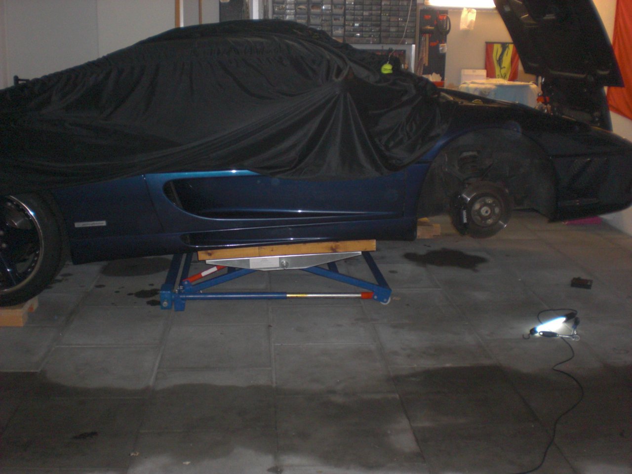

Ansonsten steht der Ferrari ganzjährig aus Platzgründen über einer Scherenhebebühne, die man entweder in den Garagenboden einlassen kann oder - wie bei mir - das Auto auf zwei ca. 8 cm hohen und 30 cm breiten "Fahrspuren" über die Bühne geparkt wird.

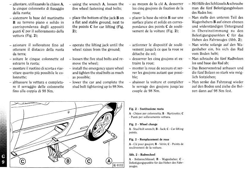

lt. Bedienungsanleitung wär da die Stelle zum aufheben mit dem Wagenheber :
Also wenn dann die vorderen Originalaufnahmepunkte und hinten dort wo der Hilfsrahmen befestigt ist. Das geht natürlich nur wenn der Hilfsrahmen nicht ab muss.
Wenn man die Priginalpunkte vorne und hinten nutzt reicht es bei meinem die vorderen Räder abzuschrauben und man kann ihn mit einem Finger von der Bühne kippen.
Man darf aber auf keinem Fall an der schönen Blechfläche vor der Anbindung des Hilfsrahmens ansetzen, wird gerne mal gemacht und dann drückt es einem das Blech in den Kühler und ne Beule ins Seitenteil.

Hier meine Lösung. An der unteren Führung kann man in etwa erkennen das die hebehöhe noch viel platz nach oben läßt. End-Höhe sind ca. 90 cm :-))! Und alle 4 Räder sind vom Boden weg .... das erleichtert so manche Arbeit ungemein
