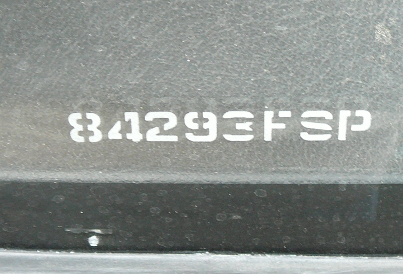

Hier mal ein Foto von so einer in die Scheiben eingeätzten/gestrahlten? VIN:
