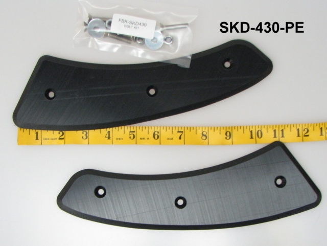

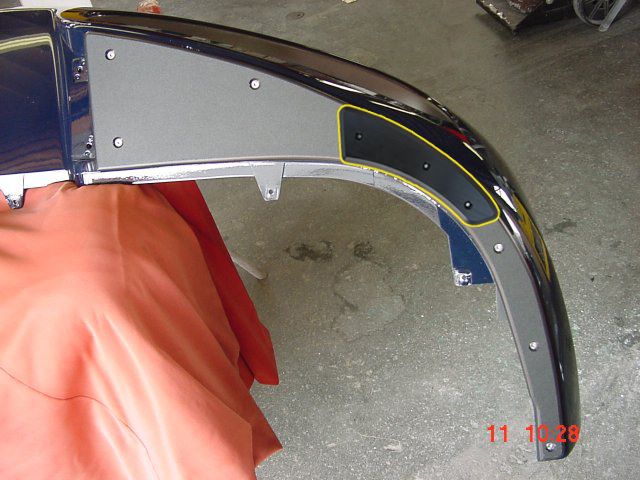

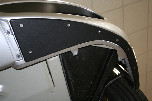

Hallo zusammen,
obwohl mein Auto nicht tiefer gelegt ist, hatte ich nun schon zwei Mal kurz Bodenkontakt mit der vorderen Stossstange.
Damit ich mir die Stossstange auf Dauer nicht durchschleife, denke ich darüber nach Skid Plates anzubringen. (Keine Ahnung wie sich die Dinger auf Deutsch nennen).
Zwei Versionen habe ich gefunden. Beide kommen aus USA. Version 1 liegt bei ca. US$ 250 und Version 2 bei ca. US$ 180/Set.
Version 1
Version 2
Vergleich
Nun zu meinen Fragen: Kennt jemand auch einen Hersteller/Vertrieb in Deutschland?
Ich halte die größere Version 1 für sinnvoller, da sich die Belastung auf eine größere Fläche verteilt. Was meint ihr?
Gruss
Rainer
