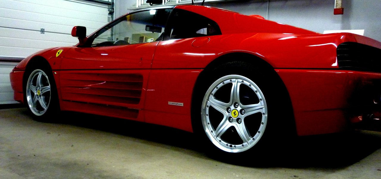

Hallo zusammen,
ich möchte nächsten Monat meine 2-teiligen 18"er (vom 360er, ET identisch wie die "normalen" 1-teiligen vom 360) beim TÜV eintragen lassen. Hat jemand die Möglichkeit, mir Hilfestellung zu geben in Forrm von Papieren o.ä., der das auf seinen 348 schon durchgezogen hat?
Wäre super
Danke und Gruß
Andreas
Hi @ all,
hier mal ein PIC
Gruß Andreas
Der 348 ist perfekt mit den Felgen !!! Die Zweiteiler fand ich auf dem 360er immer optisch zu klein. Hier: Perfekt. Gibt dem 348 einen richtig modernen Touch - ohne übertrieben zu wirken !!!

@Yooyah, Manuel, Jürgen,
freut mich sehr, dass es euch auch gefällt. Ist immer wieder schön, den eigenen Geschmack bestätigt zu bekommen, obwohl ich auch andere Meinungen tolerieren kann.
Ich habe lange gesucht und abgewogen, was nicht zu antiquar aussieht, aber dem kommenden Youngtimer auch nicht zu modern anmutet. Man kann ja im Internet einige Pics sehen, von Ownern, die das übertrieben haben und das Vorhaben der Verschönerungskur ins Gegenteil umschlägt und in gewissen Sinne lächerlich wirkt. Ich bin sehr froh, dass ich mich für diese Variante entschieden habe und freue mich, wie gesagt, wenn euch das auch gefällt.
Beste Grüße
Andreas
PS: Vielen Dank an Jürgen, der mir bei den Hilfsmitteln für die 18" Eintragung, die bald ansteht, sehr geholfen hat:danke:

So Heute beim TÜV eingetragen,
Alufelgen 5 Stern von und für Ferrari.
Hinten: 275/40 ZR 18 und Vorne: 215/45 ZR18
Bedanke mich nochmals für die Kopie mit der eingetragenen dieser 5 Stern Alufelge, was die eintragung beim TÜV sehr erleichterte. Nochmals Danke.
Eintragung ging über §21 beim TÜV und kostete ca 54 Euro + 11,50 Euro für den eintrag in den Schein bei der Zulassung.
