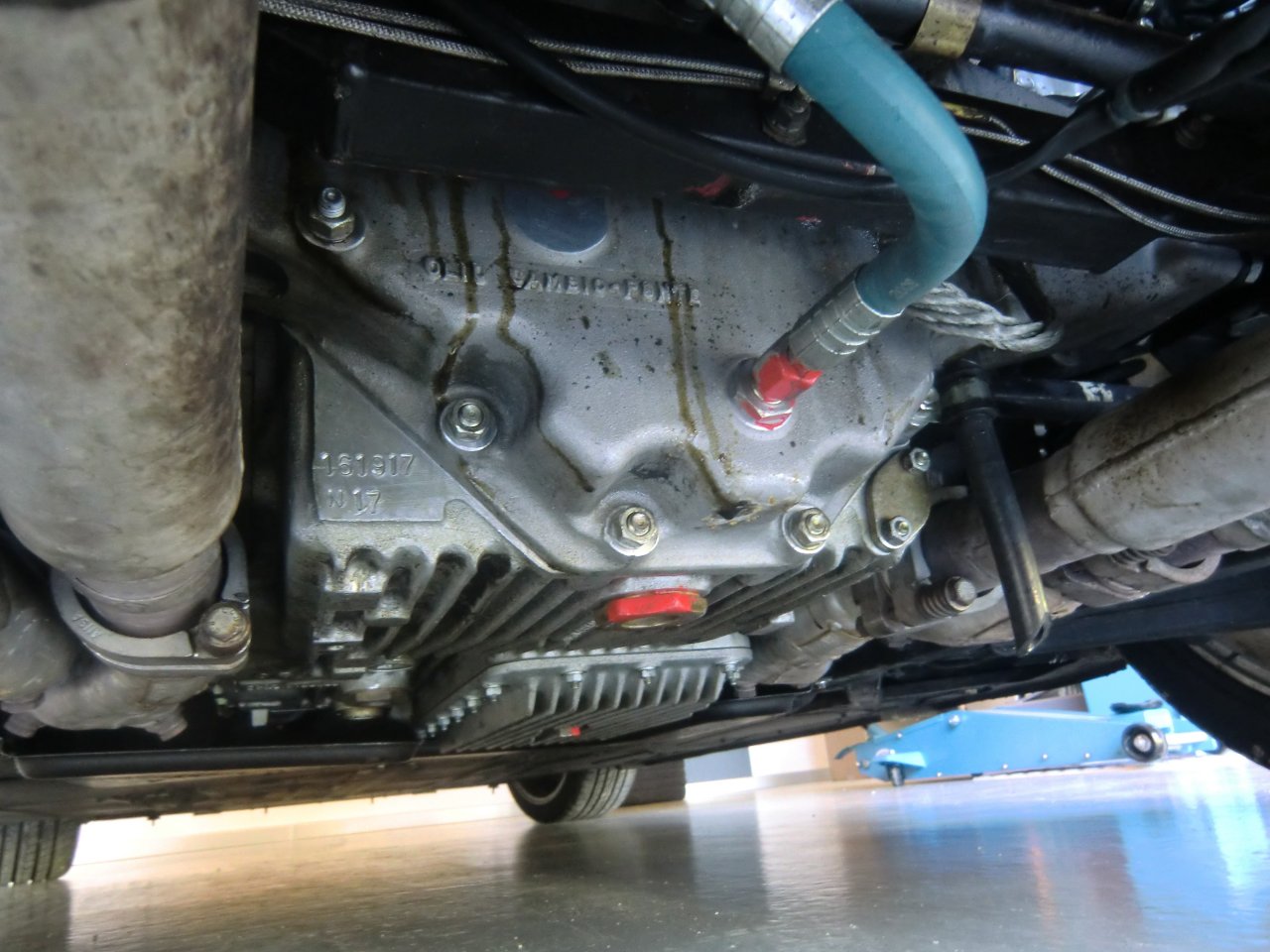

Heute ist mir auch erst aufgefallen das das Getriebe sabbelt :-(((°
Einmal oben und dann auchnoch unten. Woran könnte das liegen und besteht damit vielleicht eine Beziehung zur Öltemperaturanzeige die sich nicht über 65°C bewegen will?

3. Inkontinenz. Ist nach längeren Standzeiten bei älteren KFZ normal. Dichtungen härten aus, bei den Simmeringen reißen bei der Wiederinbetriebnahme kleine Teile ab, usw.
Entweder mit leben (wenn es nicht zu viel ist), oder reparieren..oder reparieren lassen (kann je nachdem was es ist stark im Preis variieren).
Bezug zur Öltemperatur gibt es an sich keine, allerdings sind 65° sehr wenig. Ich tippe da mal auf den Geber oder das Instrument selbst.

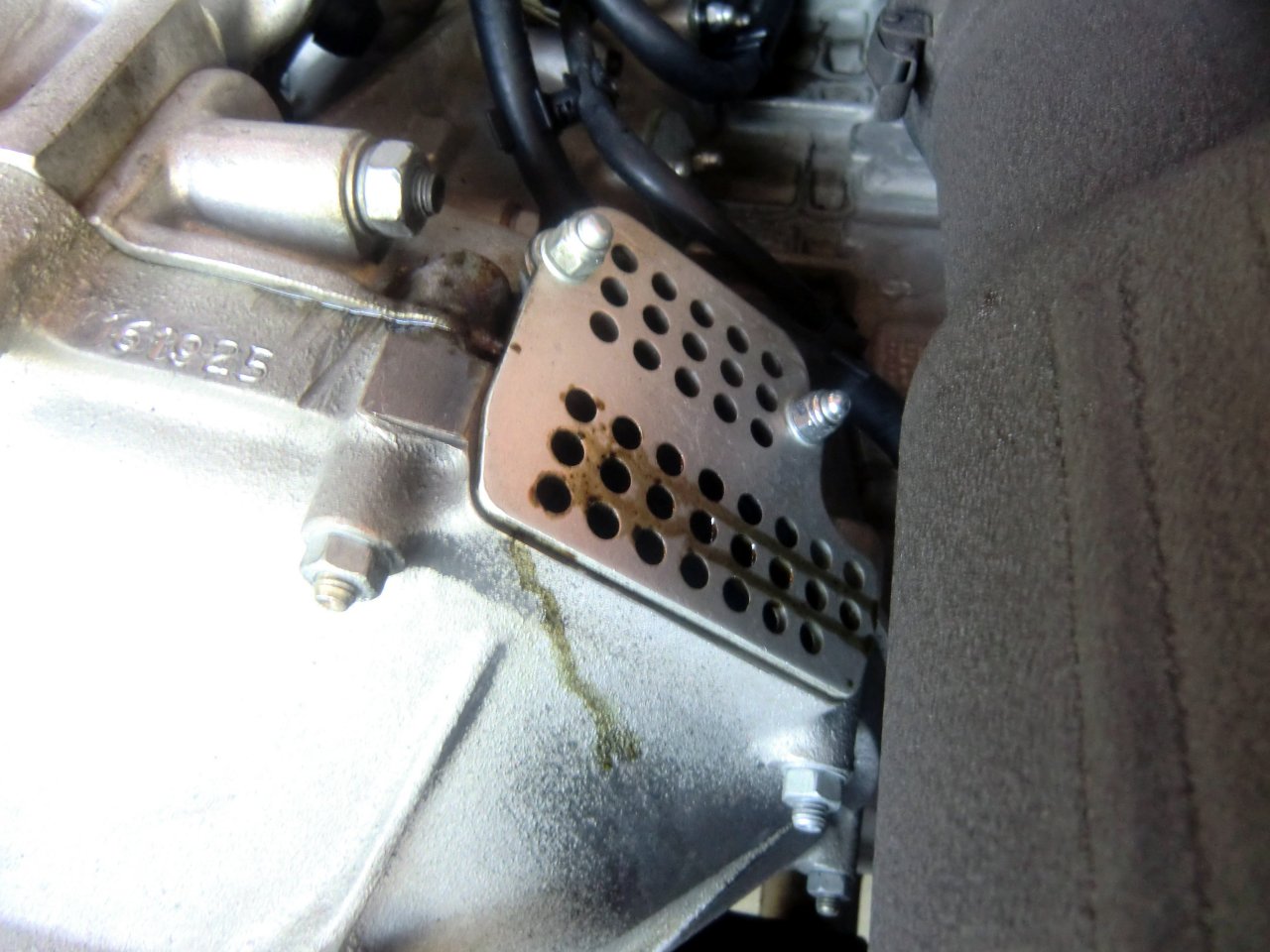

Bitte vor dem Auffüllen der Bremsflüssigkeit den Kupplungsnehmerzylinder erneuert.
Erkennt man an dem verölten Lochblech. Ist eine Krankheit beim TR und M.
Wenn Du den Zylinder gewechselt hast, hast Du auch keinen Bremmsflüssigkeitsverlust mehr und die Bremsflüssigkeit komplett erneuert.
Glückwunsch zum Auto !
Wenn es Bremsflüssigkeit sein sollte die austritt kannst du auch die Packungen(Dichtungen) im Zylinder = Ausrücklager einzeln wechseln. Hierbei unbedingt Montagepaste verwenden. Durch das Vorgelege ist die Baureihe sehr montagefreundlich :-)

mittlerweile habe ich meinen 512M wieder vom :) zurück. Gemacht wurden die Simmerringe und der Kupplungsnehmerzylinder, wie hier ja schon von wirklich kompetenten User prognostiziert.:-))!
Die Kosten werden wohl größtenteils vom Verkäufer übernommen:-))!
Jetzt läuft er so wie er soll, nicht flackert und flimmert mehr und ich habe auch keine ständige Angst beim fahren, dass irgendwas passiert. So wie es sein soll halt.
