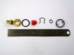

Hat einer von euch eine Idee, wie das ganze wieder zusammen gesetzt wird (hauptsächlich die Position der Feder) Ein paar Fotos, vielleicht von einem zusammengebauten Gesamtteil wäre hilfreich.
Vielen Dank im voraus und Beste Grüsse
Thomas
Hi Thomas,
das einzige was ich dazu noch gefunden habe, ist dieses Bild:
Vielleicht hilft es dir irgendwie.
Christoph
Hallo Christoph,
vielen Dank für das Bild. Das Teil in Rot, ist wahrscheinlich schon aus dem Rep. Satz. Original ist das Teil ja aus Metall, dieses gibt es aber nicht mehr :-(
Ich habe jetzt einen mir bekannten Ferrari-Gebrauchtteilehändler angesprochen und er hat wohl noch ein Teil.
Mal schauen was draus wird aber ich glaube das klappt. Es ist aber schon erstaunlich, dass diese Teile nicht nachproduziert werden, da diese ja sehr häufig brechen.
Beste Grüsse
Thomas
