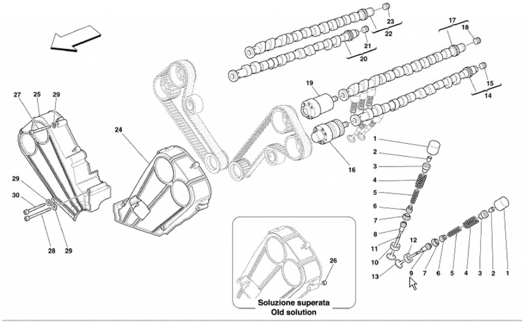

Ich weiß jetzt zwar nicht wie der NW-Trieb beim 360er genau aussieht, aber normalerweise kann die NW bei einem kaputten Phasensteller doch maximal in den Anschlag gehen, der dann aber sicherstellt, dass die Ventile nicht aufsetzen können?!?
Gibts nen Bild vom Ventiltrieb des 360ers?!?
Alex.

Hab was gefunden:
Sollte dann Teil 19 sein, oder?!?
Normalerweise sind solche Phasenstelle aber so konstruiert, dass bei Defekt in einen definierten Anschlag gehen, der weder für Kolben noch Ventile gefährlich werden sollte....
Es sei denn, beim 360er ist das Ding so ka*** Ausgelegt, dass der im Schadensfall die Anschläge raushaut und zum Freilauf wird. Kann ich mir beim besten Willen aber nicht vorstellen, dass ein Hersteller so einen Fault-pas begeht?!?
Wobei.....
:D
Alex.
