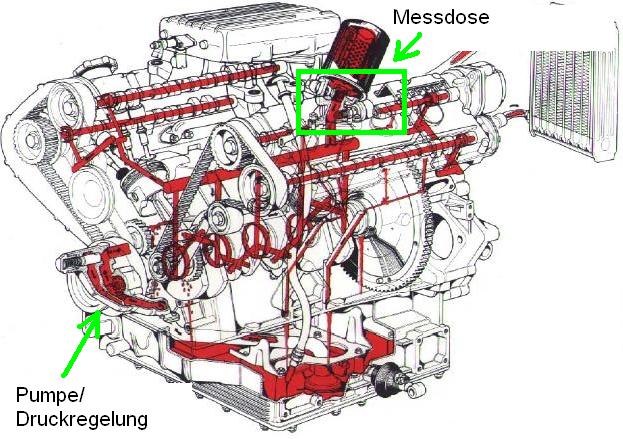

Na ja,
die Druckmessdose sollte idealerweise am Ende des Druckkreislaufes sitzen, bevor das Öl drucklos in den Sumpf zurück fällt.
Somit sieht man da schon, wenn kein Öl mehr ankommt:wink:
Geht auch nicht drum, hier grundsätzlich den Öldruck über Rohöl anzuheben, sondern um ihn für extreme Hitze zu stabilisieren.

Der Öldruck wird IMMER direkt nach der Ölpumpe und Druckregelung gemessen. Am Ende des Druckkreislaufes ist der Druck nahe 0.

Wenn mein Kommentar etwas schroff daher kam: sorry!
Allerdings stimmt Deine Aussage bzgl. der Druckmessstelle nicht so ganz, wie angehängtes Bildchen deutlich macht:
