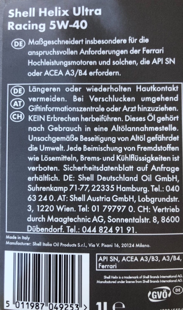

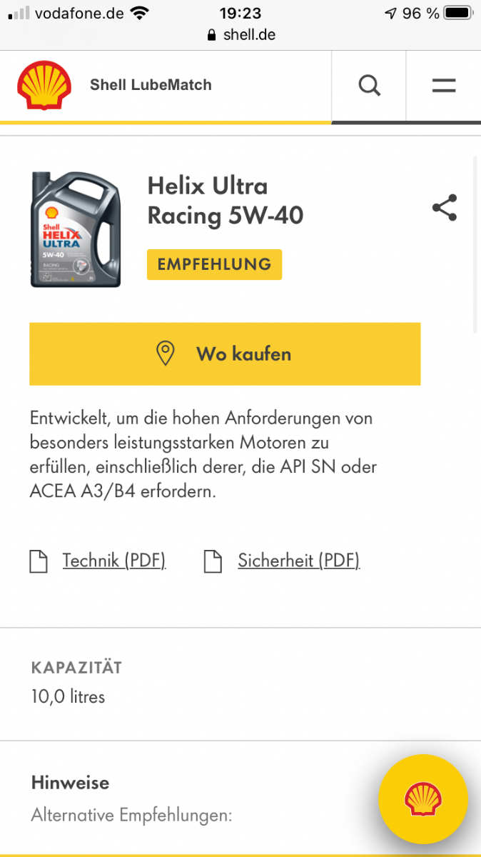

habe gerade versucht eine Quelle im Internet für Shell Helix Ultra RACING 5w-40 zu finden.
laut Shell LubeMatch ist dass das einzige zulässige Motorenöl für den F430.
aber ich finde keinen Lieferanten dafür.
Die meisten haben nur das Helix Ultra ohne den Racing Zusatz im Namen.
kann jemand helfen??
Den hab ich auch gefunden. Hat nur große Mengen im Sortiment.
Mindestabnahme 12x1 Liter

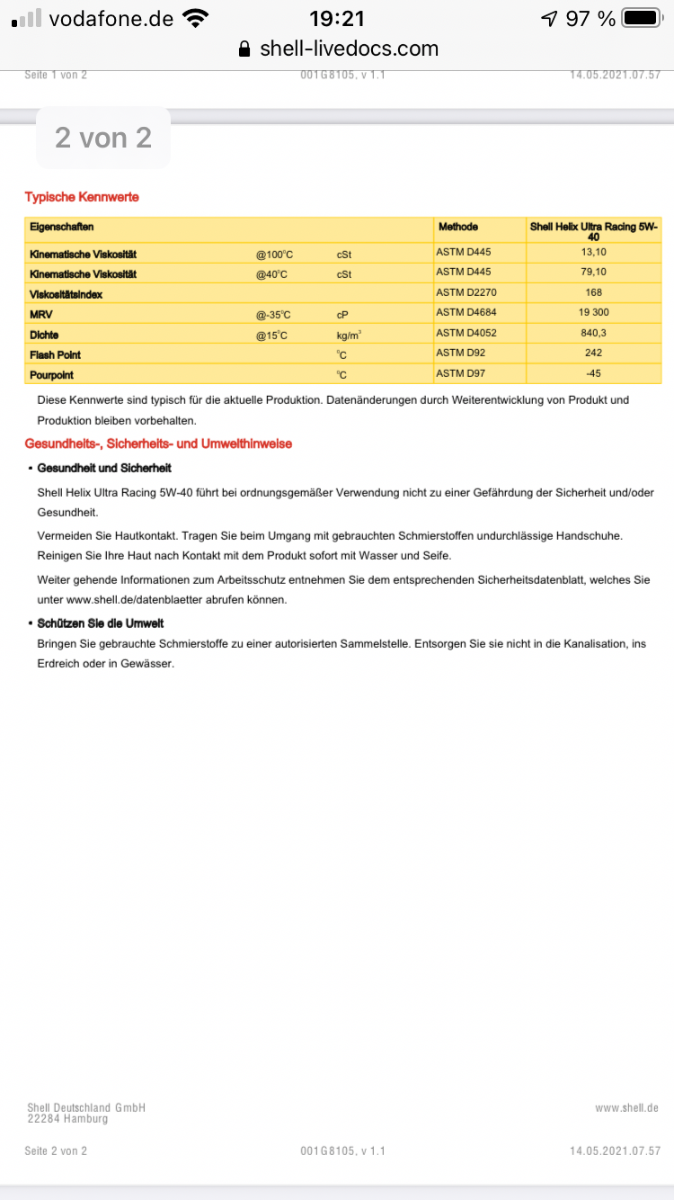

eine Frage dazu: Worin liegt der Unterschied Shell Helix Ultra 5W-40   und Shell Helix Ultra Racing 5W-40  , denn das beigefügte  Datenblatt gilt für Shell Helix Ultra 10W - 60
Gruß Roland
Das mit dem Datenblatt muss ich checken
um ehrlich zu sein weiß ich auch nicht warum das eine racing heist und das andere nicht.
mir ist nur bei der Suche nach Öl für meinen 996 Porsche aufgefallen dass auf dem LubeMatch dieser das 5w-40 Helix Ultra (normal) braucht weil nur dass die A40 Freigabe hat. Und das bekommt man auch super leicht im Internet.
für den f430 sagt der LubeMatch man muss das 5w-40 Helix Ultra Racing nehmen. Das 10w-60 Helix Ultra Racing wird einem komischerweise für den F430 nicht vorgeschlagen
Das Datenblatt ist bei LubeMatch schon für das 5w-40
siehe Bilder
