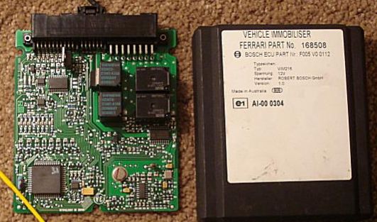

was ich auf die schnelle rausgefunden habe kann man aus dem steuergerät
wohl den pin sowie die IDs der schlüssel auslesen und neue oder auch
gebrauchte schlüssel einprogrammieren...zumindest behauptet jemand aus
einem speziellen forum es zu können.:D
der sender ist ein Bosch RK112 mit rollcode den gibts auch beim ford explorer
in der passenden frequenz weils die fernbedienung für den ford nur für
den europäischen markt gab :wink:
steuergerät sollte das 168508 sein mit dem MC68HC705B16...

falls jemand ein steuergerät + nen x-beliebigen funkschlüssel zur
verfügung stellt könnte ich mich da mal dran machen...

leider fehlt mir noch ein jungfräuliches wfs steuergerät oder eben
das genau richtige....die stellen sich beim ersten start automatisch
die baudrate ein welche bei dem steuergerät dann so bleibt....
hab zwar ne anleitung bekommen wie man das wohl wieder
ändern kann,aber trotz bild und nem kleinen tip verstehe ich
diese mangels wissen einfach nicht bzw.ich weiss nicht welcher
"DIP" gemeint ist...

anders wird das set NICHT abgegeben !
in diesem Falle konntest Du/der Händler dann mit der roten Fernbedienung und dem neuen pin Dein Alarmsteuergerät neu programmieren sodass alle 3 Fernbedienungen akzeptiert wurden - dieser Vorgang ist übrigens NUR 1x möglich !
(Kosten dafür liegen bei ca. EUR 1K)
falls es so war wie beschrieben, wäre ein cloning aber unnötig gewesen :wink:
Gruß aus MUC
Michael
Ich hab das "Set" nicht vom Händler gekauft sondern über ein bekanntes Auktionshaus - ich glaube mich zu erinnern, dass es als neu verkauft wurde (obwohl die FB's in kleinen Plastiktüten verpackt waren wollte ich es nicht 100% glauben), aber nur eine schwarze und nicht zwei FB dabei waren - mir war das damals zu unsicher und ich wollte das Risiko nicht eingehen Herrn Maranello in den Programmierzustand zu versetzen, die rote FB zu drücken und nachher geht vielleicht gar nichts mehr...da ich immer die Klonvariante gehen wollte, hab ich über die Programmiervariante einfach nicht ernsthaft nachgedacht :evil:
Grundsätzlich wär mir am liebsten das System zu überbrücken und damit zu deaktivieren - ich finde es für das Fahrzeug im mittlerweile erreichten Alter und auch relativ geringen Wert einfach unnötig. - Wenn da mal eine Info käme, wie man das bewerkstelligen könnte wäre ich sofort dabei!
LG Chris
... ich glaube ... dass es als neu verkauft wurde (... wollte ... es nicht 100% glauben), ... und ich wollte das Risiko nicht eingehen Herrn Maranello in den Programmierzustand zu versetzen, die rote FB zu drücken und nachher geht vielleicht gar nichts mehr...
das hätte eh nicht funktioniert da dazu ein neuer pin code nötig gewesen wäre :wink:
... Grundsätzlich wär mir am liebsten das System zu überbrücken und damit zu deaktivieren...Wenn da mal eine Info käme, wie man das bewerkstelligen könnte wäre ich sofort dabei! ...
das ist seitens Ferrari nicht vorgesehen !
(und wäre wohl auch nur möglich mit Zugang zum Programmiercode der Motronic sowie mit erheblicher Kenntnis der Konsequenzen die man dann mit seinem Eingriff verursachen würde :wink:)
Gruß aus MUC
Michael
ich glaube oder besser gesagt befürchte es wäre doch gegangen, den der PIN code was in einem kleinen Papierbriefchen, wo außen die Fahrgestellnummer steht und innen der PIN code - aufzumachen wie ein Brieflos aus der Trafik. Ich hab es heute noch zuhause....
Gruß aus MUC
Michael
Das ist klar, dass Ferrari sowas nicht vorsieht, aber man kann das System schon übergehen - Mein 550iger hatte mal den PIN-code "vergessen" (noch dazu während der Fahrt - plötzlich ging der Motor aus) und damals stellte sich die Frage, wie ich den nun in die Werkstatt kommen sollte - ich hab dann kurzerhand ein Dauerplus auf die beiden Benzinpumpen gelegt und siehe da er fuhr, wenngleich nicht optimal....
Wenn man die Belegung der Wegfahrsperre kennen würde, könnte man weiter kommen - soviele Kabel sind's ja gar nicht... ;-)
LG aus Graz Chris
...ich glaube oder besser gesagt befürchte es wäre doch gegangen, den der PIN code war in einem kleinen Papierbriefchen, wo außen die Fahrgestellnummer steht und innen der PIN code - aufzumachen wie ein Brieflos aus der Trafik...
wenn das der 4-stellige Alarm-ecu code war... ja, dann wäre es gegangen -
allerdings nur nach Tausch des linken Motronic-Steuergerätes nach rechts (und umgekehrt)
...Wenn man die Belegung der Wegfahrsperre kennen würde, könnte man weiter kommen - soviele Kabel sind's ja gar nicht...
wäre es so einfach, hätten das schon viele Leute gemacht -
das Ganze ist ein komplexes System - und von Ferrari tatsächlich gut durchdacht
probiere es aus ... Du wirst feststellen, dass das Fahrzeug nach Trennung der Wegfahrsperre bzw. deren Trennung von der Motronic nicht mehr anspringen wird :wink:
Gruß aus MUC
Michael
Gruß aus MUC
Michael
Da hast Du selbstverständlich recht, es würde längst ein "sperr Dich frei Umbausatz" am Markt sein, wäre es so einfach.
Wie oben erwähnt ohne Wegfahrsperre zu fahren gelingt recht schnell, man muss allerdings auch die restlichen Systeme um die Wegfahrsperre herum versorgen, möchte man sein Fahrzeug mit allen Features geniesen.
LG Chris
LG Chris
nur der Vollständigkeit halber -
(und zur Vermeidung von Missverständnissen)
allerdings nur nach Tausch des linken Motronic-Steuergerätes nach rechts (und umgekehrt)...
dies gilt z.B. bei Verlust des originalen pin codes -
aber nur dann wenn dieser von Ferrari nicht wieder eruiert werden konnte und daher auch das Alarm-Steuergerät erneuert werden musste
Grund: der pin code wird werksseitig bei erstmaliger "Programmierung" vom Alarmsteuergerät (nur) auf das rechte Motronic-Steuergerät übertragen
da dieses aber nur 1x mit einem code bestückt werden kann, muss man das noch "jungfräuliche" linke Motronic-Steuergerät verwendet um eine neue Programmierung (von einem neuen Alarmsteuergerät und 3x FB) vorzunehmen
wenn allerdings irgendwann einmal in der Fahrzeug Historie beide Motronic-Steuergeräte - z.B. zu Testzwecken - gegeneinander ausgetauscht wurden = Plätze getauscht haben, ... ist der code nun auch im linken Steuergerät unwiederbringlich verankert worden - dies passiert sofort nach Anschluss und kann nicht verhindert werden !
wenn man also schon das Pech hatte, ein set aus neuem Alamsteuergrät, neuem pin code und 3 neuen Fernbedienungen erwerben zu müssen (ca. EUR 2500.-) ... eine Neuprogrammierung aber dennoch scheitert, ... weiß man, dass die Motronic-Steuergeräte schon mal getauscht wurden
dann braucht man zusätzlich ein "jungfräuliches" Motronic-Steuergerät (ca. EUR 2000.-) damit das System von Fernbedienungen, Alarmsteuergerät, Wegfahrsperre und Motronic wieder so funktioniert wie vorgesehen -
das System ist übrigens das gleiche bei 355/5.2, 456GTA/M, 550, 575, 360, 360CS
also Augen auf beim Steuergeräte-Tausch !
und wie oben schon gesagt: "von Ferrari tatsächlich gut durchdacht" :wink:
Gruß aus MUC
Michael
