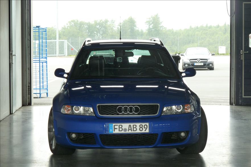

Ich hatte meinen RS4 gleich nach der Einfahrzeit bei ABT
und habe mir dort den Motor umbauen lassen.
Neuer Kopf usw. 640 PS
Danach sagte man mir ich solle nichts anderes mehr nehmen wie
0W 40 ...und da ich Mobil 1 für < 4 € /Liter bekomme verwende ich es auch !
