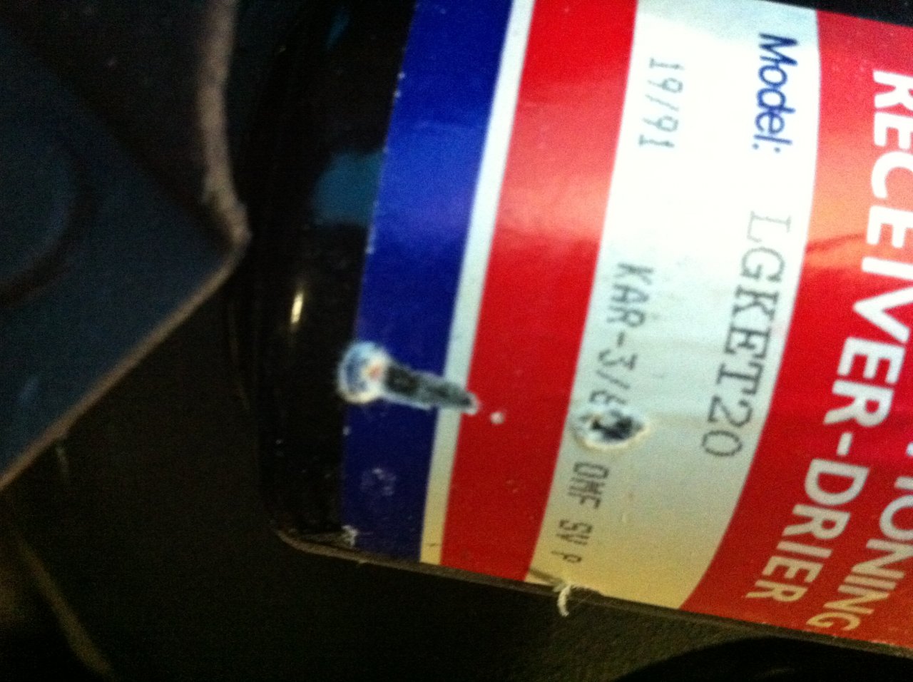

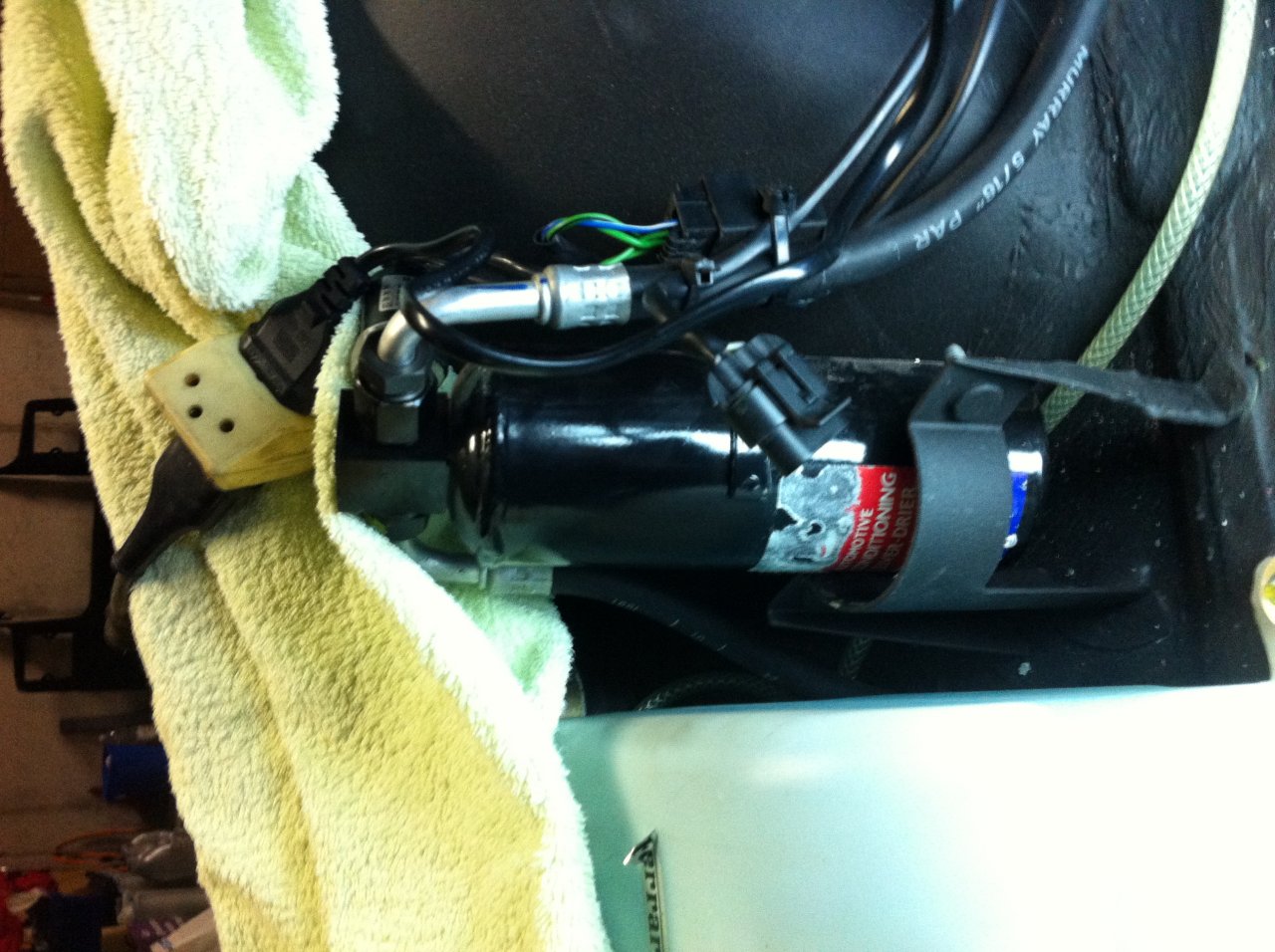

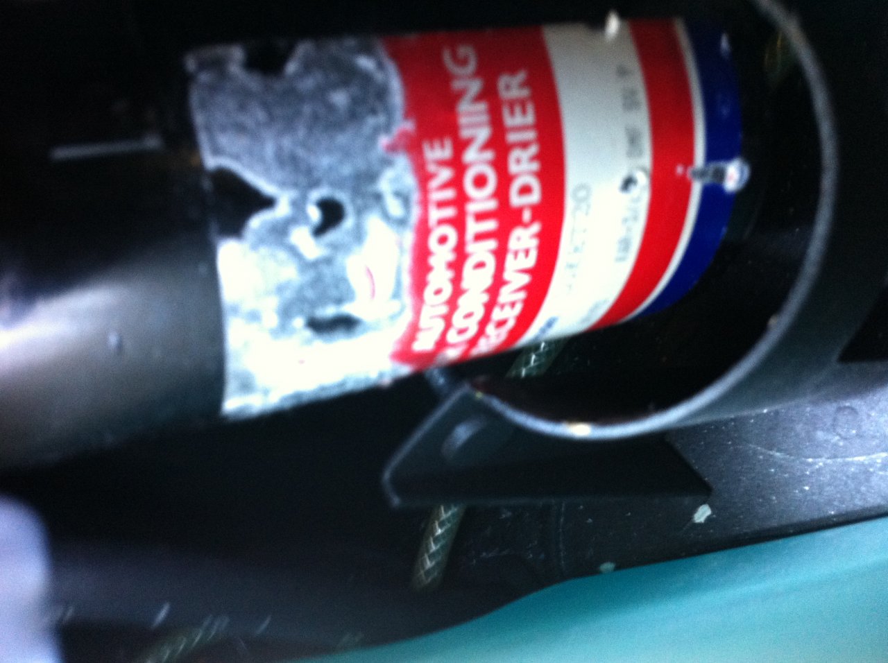

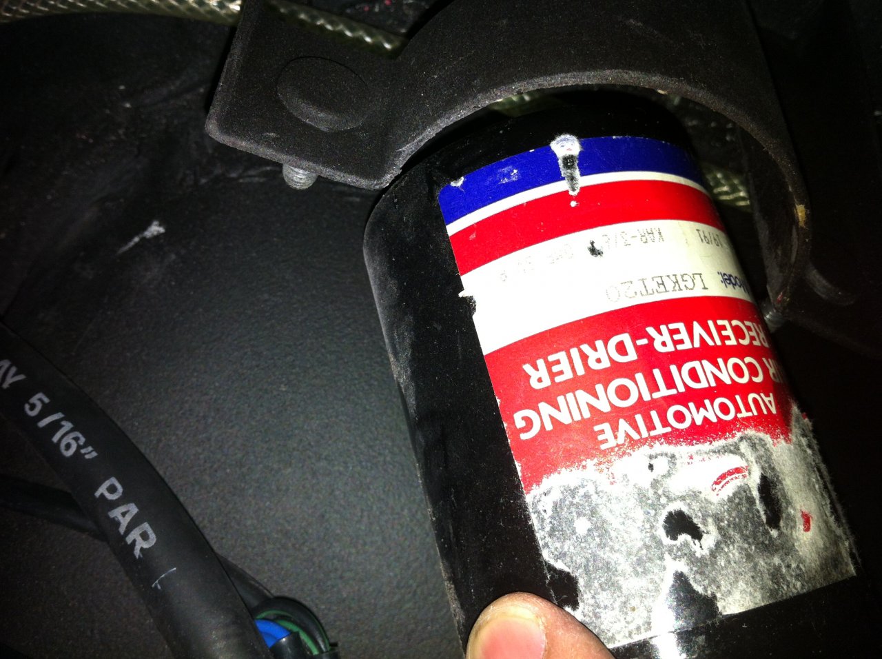

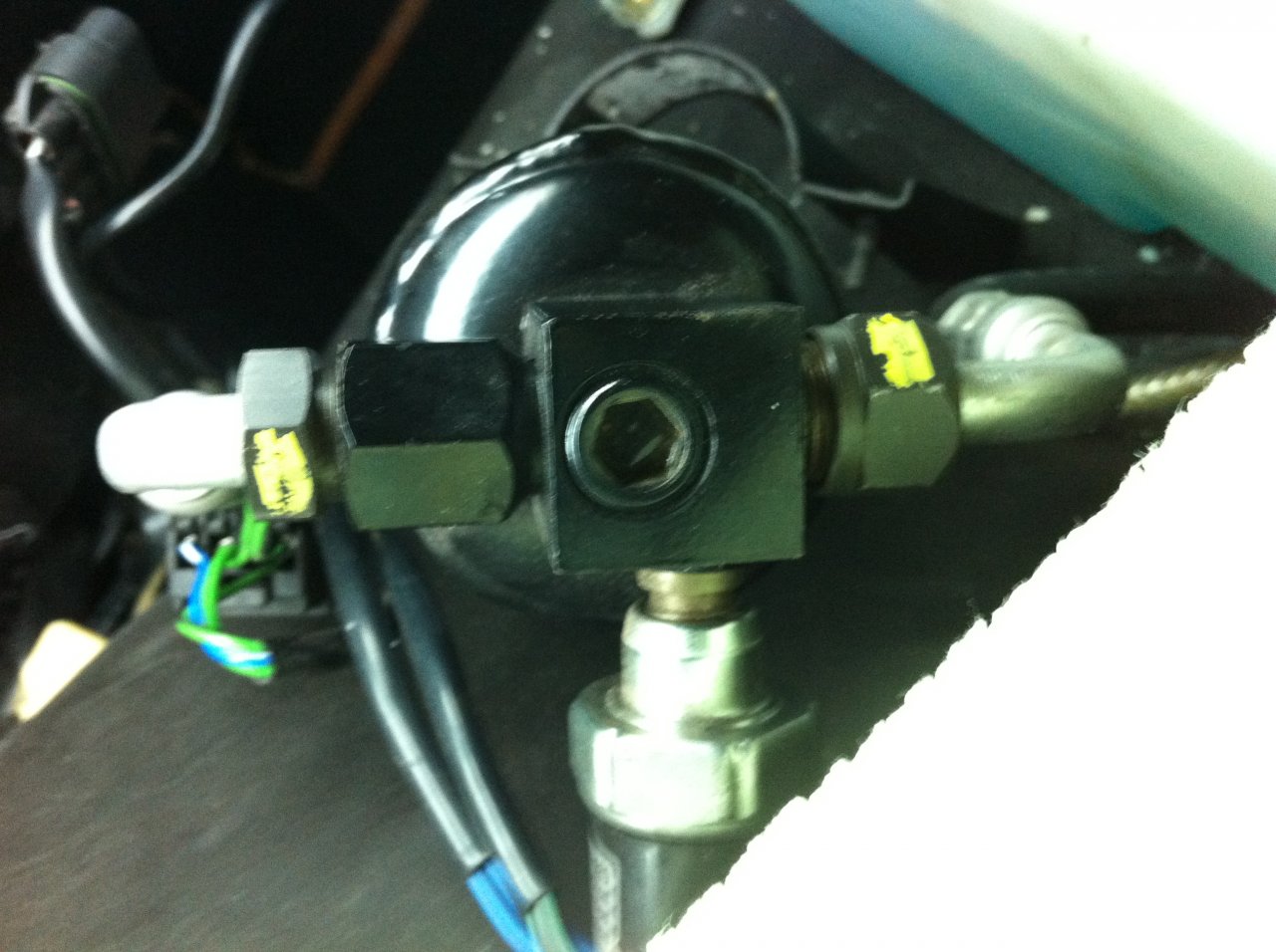

Ich bin gerade die Klimaanlage von R12 auf R134a umzurüsten. Jetzt brauche ich noch einen neuen Trockner.

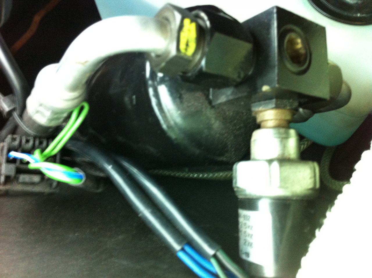

Bei den verschiedensten Anbietern wird der Trockner sehr teuer angeboten. Der Drucksensor funktioniert korrekt und muss deshalb noch nicht ersetzt werden.
Hat schon jemand einen alternativen Hersteller gefunden. Ich kann die Marke nicht erkennen, denke es könnte AC Delco sein.
Hat jemand schon Erfahrungen damit?
Freundliche Grüsse
Saro
Trockner
Model: LGKET20 KAR-3/64 OMF SV P

Ich habe jetzt die Klimaanlage provisorisch auf r134a umgebaut. Die Anlage funktioniert korrekt, den Trockner habe ich aber noch nicht ersetzt und möchte dies nachträglich tun. Die Unterschiede zwischen einem alten R12 Trockner und einem neueren R134a sind gering, trotzdem möchte ich es komplett und korrekt umbauen. Der Anlage habe ich einen Zusatz (Retrofit von http://www.supercool.ac) beigegeben der Weichmacher und Esther Öl enthält. Der Weichmacher dient dazu dass die porösen alten Dichtringe weich bleiben und noch ein wenig weiter halten. Das PAO Öl auf Ester Basis dient dazu dass es sich mit anderen Ölen nicht vermischt aber verträgt und den Kompressor richtig schmiert.
Nun zu meinem eigentlichen Problem.
Ich bin immer noch auf der Suche nach einem Trockner R134a mit Silikat. Nach langem Suchen habe ich noch keine konkrete Ersatzteilnummer die ich verwenden könnte.
Auf dem 355er sollte auch eine R12 Anlage verbaut sein. Habe aber im Netz Gebrauchteile gesehen die für den 355er angeschrieben sind, die aber mit R134a angeschrieben sind. Gab es da verschiedene Versionen beim 355er?

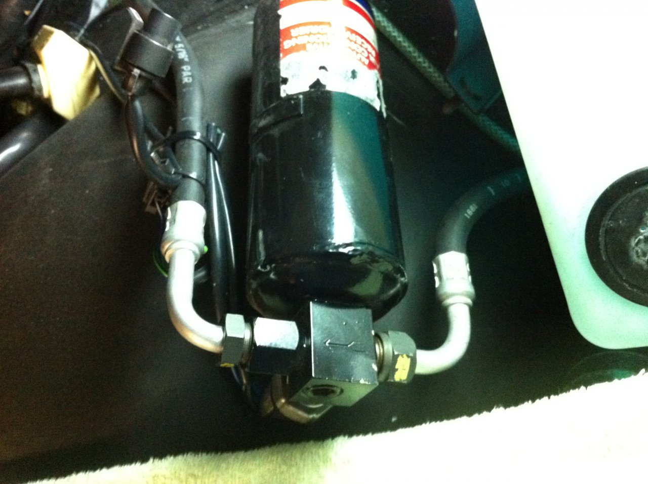

Die Masse des originalen Trockner sind folgende:
Zylinderdurchmesser 64 mm
Höhe 180 mm
Eingangsgewinde m 13.45 mm
Sind die Anschlüsse 5/8“ (Zoll) ? Welche Gewindenorm? Britisch UNC?
Hat jemand schon seine Anlage umgebaut und hat die Ersatzteilnummer und Lieferant eines Trockners R134a für den 348er?
Vielen Dank
Freundliche Grüsse
Saro
