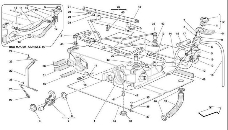

Gibt u.a. "gerissene" Tankeinfüllstutzen. Man muss das Rad hinten rechts abnehmen,
eine Verschalung im Radhaus entfernen und schnuppern.
Andere Gas-Quelle: Die Dichtungen auf dem Tank sind rotten.
(33, 43)

Ich werde mal den Tankeinfüllstutzen überprüfen. Die Dichtungen auf dem Benzintank sehen gut aus, aber man
sieht ja nicht viel. Weiss jemand, ob man wenigestens die vorderen Dichtungen wechseln kann, ohne den Tank auszubauen?
Man kann sie wechseln, Nr. 33 ist aber etwas schwieriger zu erreichen.
Die alten Dichtungen sind weiss, die neuen sind grün und angeblich haltbarer.

Ich vermute, Ablassventil und Verdampfungshemmventil sind Nr. 20, 21 und 33 auf dem Bild oben. An den hinteren komm ich nicht ran, solange der Tank nicht ausgebaut ist. An den Vorderen habe ich mal ein wenig gerüttelt, scheint so in Ordnung zu sein.
Vielleicht muss ich wohl mal den Tank ausbauen und gleich Alles wechseln....
