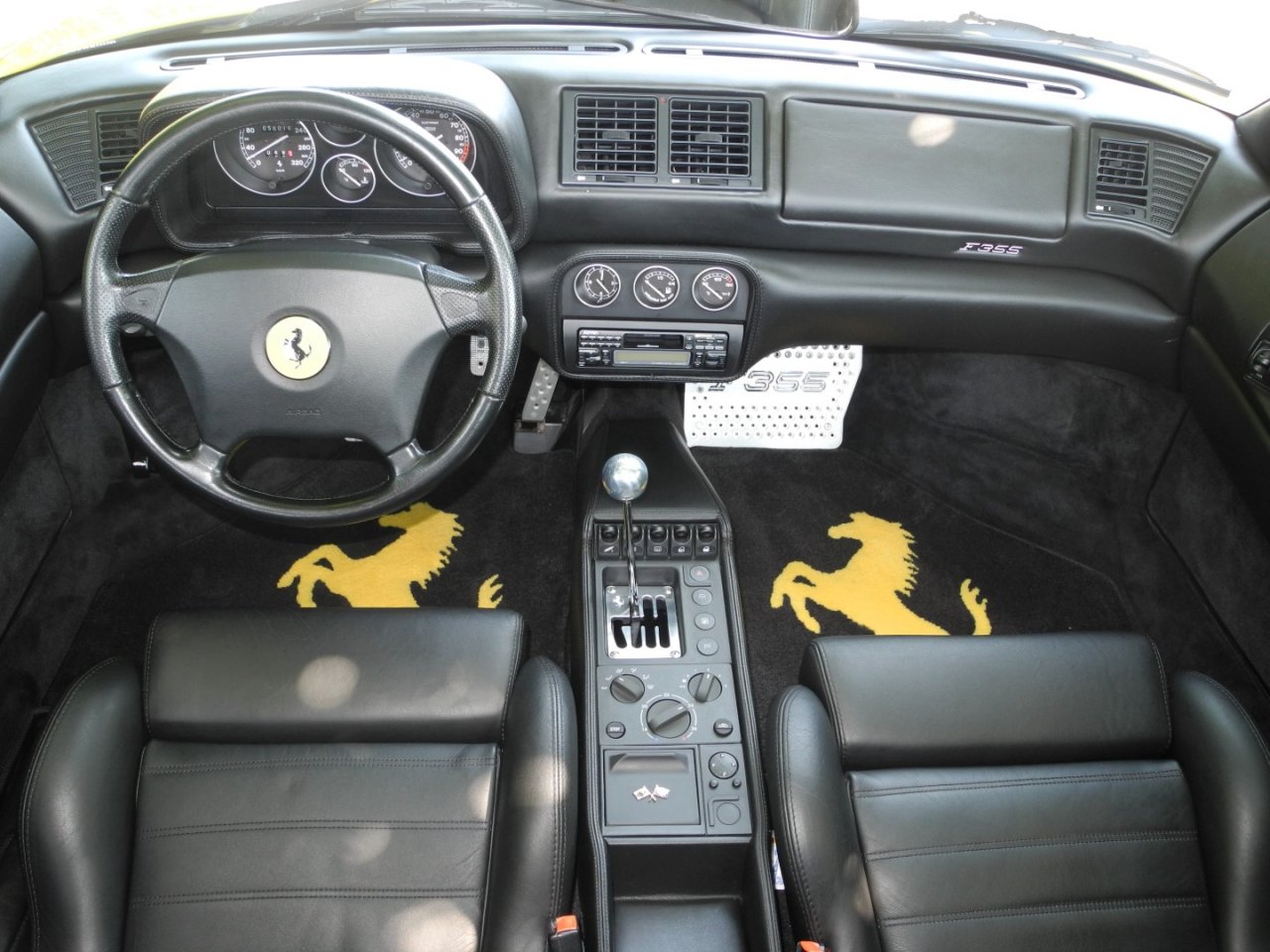

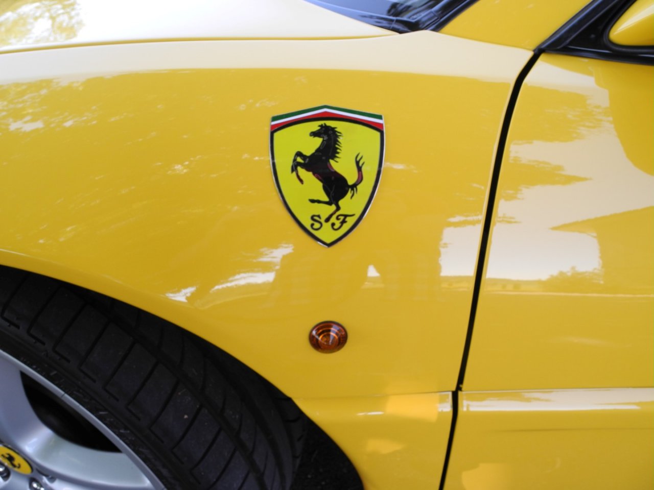

Mettalkatts, Klappensteuerung und Sportauspuffanlage alles von Capristo. Distanzscheiben vorne je 15mm und hinten je 20mm, Teppichsatz mit gelben Pferd, Ventildeckeln mit Ferrari Pferd, emaillierte Kotflügelembleme, Aluplatte mit F355 Schriftzug im Beifahrerfussraum, Fussstütze Fahrer aus Alu, Klimabedientel mit hill engineering Folie bezogen, beide Heckleuchten ersetzt (riss), Scheinwerfer für Lichthupe vorne ersetzt (Steinschlag), neue Fanfaren ikl. Kompressor, neue Radnabendeckel (riss), Getriebeöl ersetzt, Dichtring vom Schalthebeleingang-zu-getriebe, etc

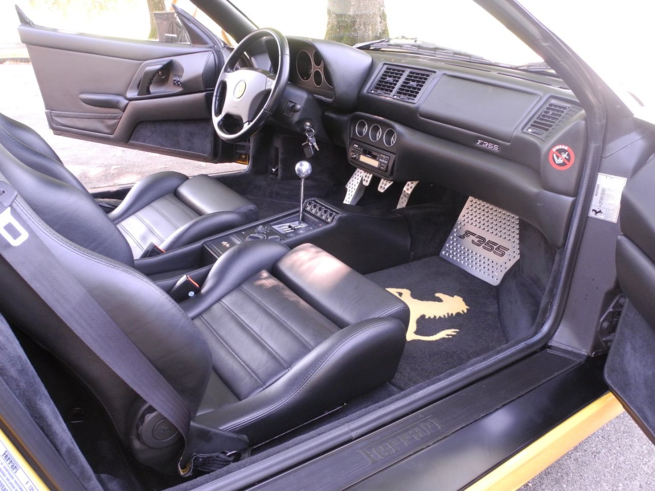

wo gibts das und was kostet es? Bei mir ist rechts vom Vorbesitzer Carbon, links das originalkunststoffteil. Beides suboptimal vom Aussehen her, da gefällt mir deine Variante absolut super.
