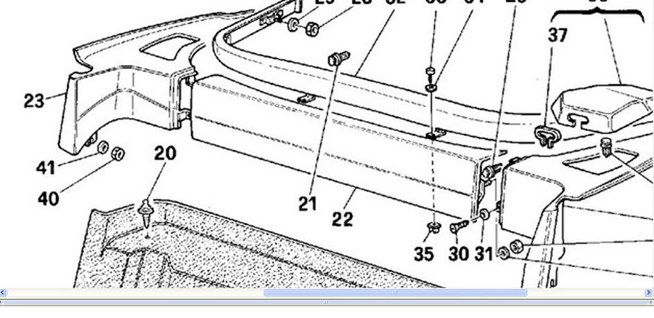

Hi Leute,
hat schon mal jemand dieses Teil (Nr.22) post-85003-14435392920668_thumb.jpgausgebaut? Irgendwie bekomme ich das Teil nicht raus...
VG Andreas
das Teil ist mit zwei Schrauben befestigt: vom Motorraum aus kannst Du die beiden Muttern rechts und links lösen, daraufhin sollte es rausgehen.

Moin Andreas,
die Aktion habe ich gerade auch hinter mir.
Das Leder hatte sich gelöst und ich wollte das Teil zum Sattler bringen.
Also, wie Georg schon schrieb, musst du die beiden Muttern im Motorraum lösen. Da man da aber nur mit "Affenarmen" dran kommt, geht es am besten mit einer Nuss und entsprechender Verlängerung. Da die Schrauben ziemlich lang sind und gegen die Nuss stossen, solltest du entweder eine lange Nuss nehmen, oder eine handelsübliche hinten aufbohren. So hab ich es gemacht.
Mit einem Schraubenschlüssel wird das zu fummelig, da holst du dir blutige Finger.
Wenn du dann alles wieder einbaust, kannst du statt der Muttern die Gewinde ausbohren und die Plastikklipse reindrehen, die bei den anderen beiden Befestigungspunkten auch drin sind. Dann bekommst du die Verkleidung später immer wieder einfach runter. Warum die Italiener nicht gleich 4 Plastikklipse reingesetzt haben, weiss wohl nur Enzo...

Hi Christoph,
guter Tip, danke Dir
VG
Andreas:-))!
