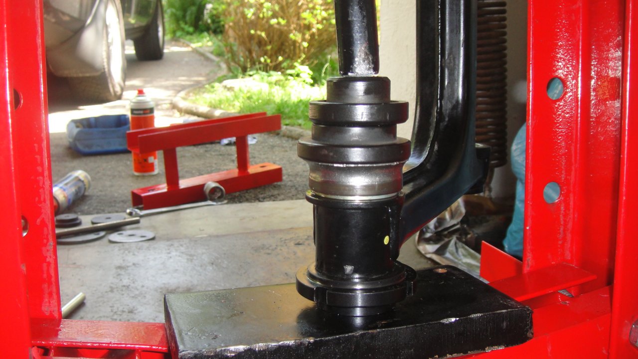

Spezialwerkzeug braucht man nicht, eine Presse ist aber hilfreich
Wie stelle ich mir das beim Auspressen vor. Wird die eine Buchse am Rahmen aufgelegt, wenn die andere ausgedrückt wird. Kann sich dabei der Querlenker nicht verformen. Das Auge der Buchse kann man ja nicht auflegen, da ja der Bund beim Ausdrücken stören würde. Werde mir das morgen mal ansehen.
Ich glaub mein Mech hat sich ne "Spezialvorrichtung" gebaut, geht aber auch mit einer großen Nuss wenn ich mich recht erinnere. Er sagte nach dem ersten war es leicht. Dieses Jahr ist der 355 an der Reihe, wenn ich Zeit hab dokumentier ich es mal.
Ich frag Ihn morgen und schreib ne Antwort.
