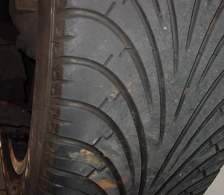

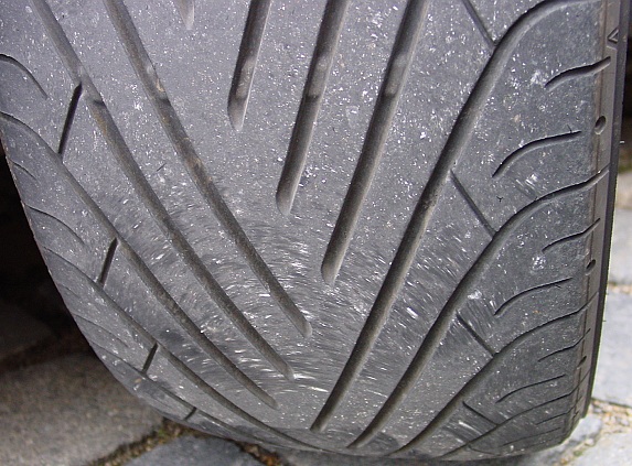

Die Befürchtungen das man mit V-Profil einen schlechten Geradeauslauf haben würde, zählen m. E. zu den Gerüchten. Der Geradeauslauf hängt von der Gesamtkomposition des Reifens ab und nicht vom Profilmuster. Und in erster Linie natürlich vom Auto und dessen Achsgeometrie.
Zudem habe ich ein paar Erfahrungen, z. B. mit Yokohama AVS Sport und Goodyear Eagle irgendwas, beide ein typisches "V-Profil". Selbst auf sensiblen Autos wie es die älteren Porsche 911er sind war der Geradeauslauf genauso gut oder schlecht wie mit Reifen die ein "gerades" Profilbild haben.

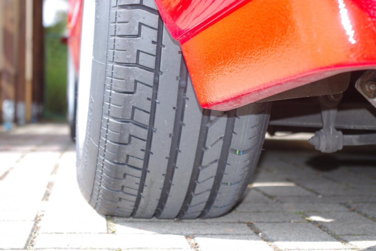

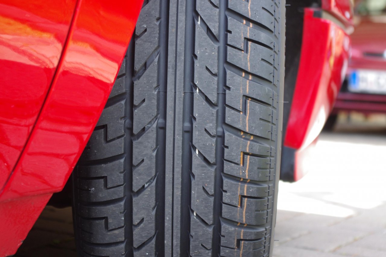

Ich habe heute die Freigabe von Pirelli bekommen:
Die Reifen sind nun drauf und wurden auch dieses Jahr produziert.:)
Hier Bilder vom Profil.
Über die Fahreigenschaften berichte ich, wenn die Reifen
eingefahren sind.O:-)
