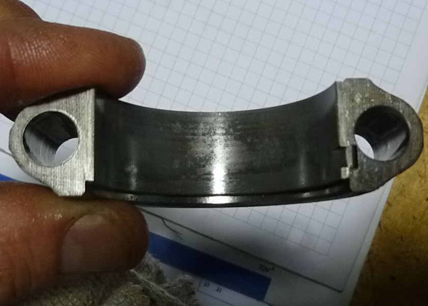

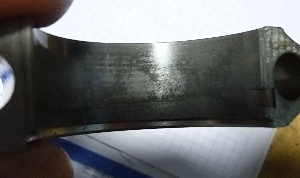

So, 4 Pleuellager waren heute draußen und zeigten allesamt keinen übermäßigen oder arg unregelmäßigen Verschleiß - also eine gute Nachricht :-))!
Natürlich ist damit aber immer noch völlig unklar, woher der Dreck eigentlich stammt. Einen schlüssigen Tipp hierzu bekam ich heute noch:
A second, less likely source of the material is the earings for the water pump that which are driven by the lower cam chain - have a look at a 400 parts manual in the water pump and engine oil pump section. If the problem is in this area, it will most likley hav been caused by coolant leaking through the water pump seal and corroding the bearings, leading to their failure.

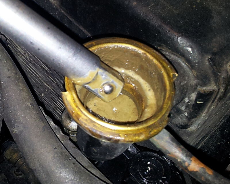

Und was hatten wir auch entdeckt? Genau - Öl im Kühlwasser, und nicht zu wenig davon - aufgrund des bekannten 400er-Problems, wonach die ölgelagerte Wasserpumpe bei Undichtigkeit Öl zieht. Wenn also Öl im Kühlwasser ist, dann - s.o. - könnte ja auch der umgekehrte Weg offen stehen. So sieht das Kühlwasser aus....
Die andere Ursachen-Möglichkeit besteht in einem kaputten Steuerkettenspanner, wodurch ein Zahn des Zahnrades ausgelassen wird und die Kette gegen Bauteile oder die Wände des Steuerkettengehäuses schlägt oder reibt - das würde z.B. das sirrende oder hochfrequent schleifende Geräusch erklären - siehe Video weiter oben. Dabei würde der Motor noch laufen, jedoch ziemlich schlecht.
Die recht ordentlichen Pleuellagerschalen unterstützen auch die weitere Aussage meines australischen Tipp-Gebers:
There is a good chance that the rest of your engine is actually ok. The large bits were filtered out by the screen on the oil pickup and the small bits by the engine oil filters.

Das "Kühlwasser" sieht ja mal extrem aus. Das ist aber nicht erst seit gestern!
Weißt du was:
Ich würde die Maschine so oder so rausnehmen und zerlegen!
Neue Wasserpumpe!!!
Zylinderkopf überholen (das kannst du selber machen, total easy, helf ich Dir gerne dabei)
Zylinder & alle Lager inspizieren
Ebenso das ganze laufende Gut
Alle Dichtungen neu (der leckt Dir sonst sowieso die Garage voll)
Dann hast du anschließend eine trockene einwandfreie Basis und keine Überraschungen

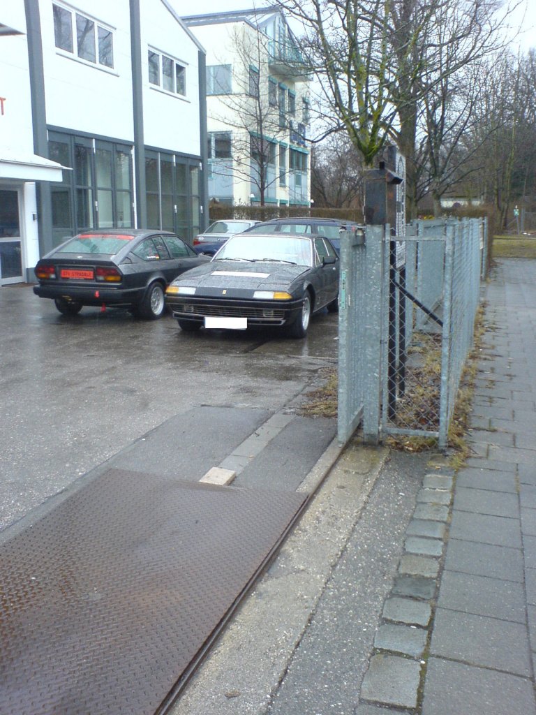

Ist das der weidwunde Kamerad?
Ziemlich hübscher Wagen ...
Ansonsten ein Leidensgenosse. Musste heute auch zu seinem Platz geschoben werden :-(
Gut geschlossen - ja, das ist er. Und - ja, die Farb-Kombi steht dem 400er ausgezeichnet...

Das mit dem "Leidensgenossen" meinte ich nur darauf bezogen, ob ich wirklich Dein 400 (und wahrscheinlich auch Dich) gesehen habe.
Als ich kurz vor 11 Uhr zur Firma (Nachbargebäude) bin, war man gerade am schieben ...
Ich dachte mir schon, dass das Dein Ferrari ist. Sicher war ich mir nicht.
