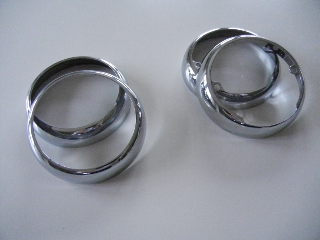

So. Ich noch einmal. Bin mal in der Garage gewesen und ein paar Ringe fotografiert.
Wie schon geschrieben sind diese Ringe qualitaliv absolut top!
Es ist gedengeltes Messing und dann hochglanz-verchromt.
Es gibt - soweit ich weiß - 2 Formen: Zum Schrauben (rechts im Bild) und die einfachere Variante lediglich zum Kleben (links im Bild).
@Peter: Welche brauchst Du denn und wieviele ?

@Olaf: ich benötige zwei, wobei diebei mir beide anders sind als die auf Deinen Bildern. Wenn die geschraubten passen würde ich diese bevorzugen. Hast Du noch zwei übrig? Gerne per PN...

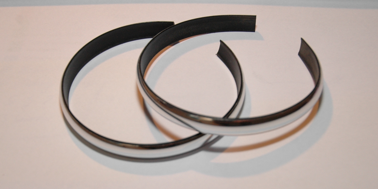

Meine sind aus sehr dünnem Material und der Ring ist an einer Seite offen. Denke da hat eine ordentliche Weiterentwicklung stattgefunden. Die auf den Bildern sehen hochwertiger aus.

habe die Ringe (eigentlich eher Chromnachbildung) suaber von den alten Leuchten entfern und spezial Klebeband bestellt, welches Lackierer verwenden um Chromleisten etc. wieder anzukleben.
Spaßig ist, dass das Acrylic Plus Klebeband mehr kostet als die Leuchten...
Aber vielleicht gibt's ja demnächst wieder mal was zum Kleben :-)
Anbei ein Bild der bei mir verwendeten "Chrom-Kunststoff-Blende"
Die von Olaf gefallen mir deutlich besser :-(

@Peter:
Ups.... solch halbe Ringe kannte ich noch garnicht.
Mann lernt bei Wiesmann nie aus :wink:
Schön, daß Du eine Lösung gefunden hast !
Lg, Olaf
