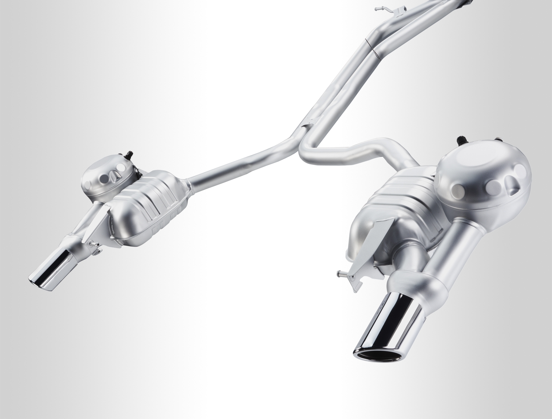

Mich wundert ob die wohl auch den Audi TDI Auspuff mit Lautsprechern (in den Kugeln) anbieten, und ob der trotz Start/Stopp auch weiter brabbelt? Der M550d ist ja deutlich sportlicher positioniert als der A6 TDI.
Ich habe gelesen das dieses Feature neben dem 313 PS TDi, auch im S6/ S7/ S8 und in den V6T Modellen der gelifteten S4/ S5 Varianten sein soll.

Lautsprecher - wie sieht das technisch genau aus. Muss ja ziemlich heiß da unten werden. Ist das wirklich eine Membran die mit Spule angetrieben wird?
Kann´s gar nicht richtig fassen. X-)
Hallo Felix,
@Telekoma: Hier wird das System genauer erklärt: http://www.auto-tuning-news.de/news/artikel/eberspaecher-revolution-am-auspuff/
Um diese modulierenden Frequenzspektren definieren zu können, wird vom Auspuffgeräusch des Fahrzeugs ein Soundfile erstellt, der dann in einer Analyse rechnerisch dargestellt werden kann. Wie bei einer Musikaufnahme werden in einem Tonstudio nun die so genannten akustischen Genabdrücke des Autos behandelt, bis der gewünschte Klang entsteht. Dabei gehen die Möglichkeiten weit über das Erlebnis des Klangbildes eines sportlichen Auspuffsounds hinaus. Denn es geht nicht nur sportlicher, es geht auch leiser, oder sanfter, oder luxuriöser. Aus einem Vierzylinder lässt sich akustisch ein Sechs- oder Achtzylinder machen.

Auf der einen Seite wundern mich die vielen Entrüstungen, das der Auspuffklang nicht mehr pur sei, sondern durch elektronisches Zeug verfälscht werden würde. Und das bei einem Auto, wo der Auspuffklang zwar je nach persönlicher Sichtweise mehr oder weniger wichtig, aber sicher nicht das Wichtigste ist.
Bei der eigenen Stereoanlage, egal ob im Wohnzimmer oder im Auto, ist der Klang hingegen das Wichtigste. Und da sind die allermeisten nicht so kritisch, wie stark der von den Interpreten stammende ursprüngliche Klang mit elektronischem Zeug verfälscht wird. Im Gegenteil, da werden mit der Loudness-Taste, Equalizern, Bassverstärkern, Subwoofern und so weiter bestimmte Frequenzbereiche verstärkt bis einem die Hosenbeine flattern.
Und der "Lautsprecher im Auspuff" im "Aktor" des Audi / Eberspächer "ActiveSound" Systems macht nichts anderes als bestimmte Frequenzbereiche verstärken. Ist übrigens nur ein Nebenprodukt des Entwicklungsprojektes.

Im Grunde sind es drei verschiedene Ziele um die es bei diesen Lösungen geht.
Fall 1: Der Motor ist im Innenraum zu leise für das Fahrzeug (Beispiel: M5, elektronische Wiedergabe des Klangs auf Basis von Prüfstandaufnahmen des Originalklangs).
Fall 2: Der Motorklang soll im Innenraum verändert werden. Nicht unbedingt viel lauter, aber sportlicher klingen. (Beispiel: Z4 3.0i (alt), Panamera GTS, in beiden Fällen eine mechanische Lösung)
Fall 3: Der Diesel soll nicht nach Diesel klingen (Beispiel: Audi)

Handelt es sich denn dabei vielleicht nur einen irgendwie gearteten Resonator, welcher bestimmte Frequenzen verstärkt oder dämpft ?
Oder ist es tatsächlich ein Lautsprecher, der zusätzlichen Motorsound in die Auspuffanlage abstrahlt, womöglich noch vom Armaturenbrett von "Trecker" bis "F1" wählbar? :D:crazy:

Ein Resonanzkörper allein würde sich soweit ich das noch weiß nur auf eine bestimmte Frequenz bzw. auf ein recht begrenztes Frequenzband auswirken.
Der Sound wird aber abhängig von diversen Parametern aktiv beeinflusst. Also liegt es näher, dass dort ein wie auch immer gearteter (aktiver) Lautsprecher sein Werk tut.
Viele Details dazu waren im Artikel ja leider nicht zu lesen.
Technisch gesehen ist das eine sehr interessante Sache. Vor allem im Bereich der Schallauslöschung sehe ich auch durchaus sinnvolle Einsatzgebiete. (Wird bei CarHifi z.b. schon aktiv genutzt - und ich muss sagen die Ergebnisse sind echt erstaunlich.)
